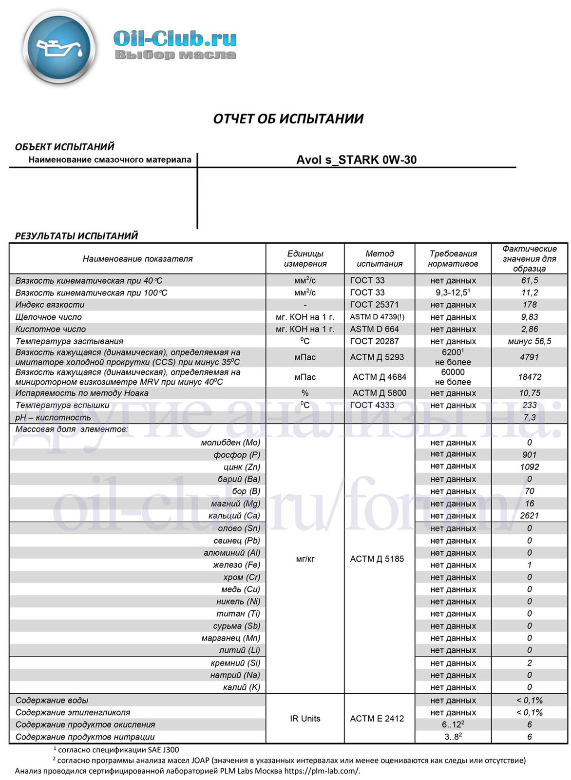

Avol s_STARK 0W-30 свежее за анализ спасибо официальному представителю Аволь Русланд.
Avol s_STARK 0W-30 (VOA BASE).pdf
Масло заявлено как: ACEA A3/B4-12; API SN/CF; BMW Longlife-01; MB 229.5, MB 229.3; FIAT 9.55535-G1; VOLVO VCC 95200356; VW 502.00/505.00, VW 503.01.
1) Масло удовлетворяет стандарту SAE и оправданно называется 0W-30.
2) Вязкость при 100С = 11,2 - немного низковата. Привычнее было бы видеть 11.8. Но в целом не придираюсь.
3) Щелочное число = 9,83 - высокое щелочное число, как и должно быть у данного стандарта около 10. Высокое щелочное число характеризует хорошие моющие и нейтрализующие свойства масла.
4) Кислотное число = 2,86 - высоковато, если оно правильно измерено. Высокое кислотное обычно ускоряет процесс сработки масла. Но тут известный пакет присадок Infineum, мы его отлично знаем, тут неоткуда появится такому высокому кислотному. Скорее всего это точность метода определения. Реальное кислотное около 2.5-2.6.
5) Температура застывания -56,5С - выдающаяся, сразу говорит нам о синтетике ПАО в составе. Масло можно использовать в регионах с суровыми зимними условиями.
6) Вязкость имитации холодной прокрутки стартером при -35С = 4791 - для -35C хороший результат.
7) Вязкость MRV при -40С = 18472 - масло действительно очень бодрое в морозы.
8) Испаряемость по методу NOACK = 10,75 - вообще по стандарту MB 229.5 масло должно обладать NOACK < 10. Но в данном случае 0,75 считаю не повод для придирок. Да и лаборатория может дать +-1.5%, как и производитель впрочем.
9) Температура вспышки 233С - для масла 0W-30, хорошая.
10) pH кислотность 7,3 - норма.
11) Судя по уровню элементов, пакет присадок и рецептура используется от Infineum.
12) Противоизносные присадки на основе фосфора и цинка. Моющие присадки на основе кальция. Дисперсанты удерживающие частички во взвеси на основе бора.
Вывод: Не плохое масло, все при нем. Видно что пакет присадок действительно соответствует MB 229.5. Очень недурные низкотемпературные характеристики, можно использовать в любом холодном регионе России. Минусы - низкая вязкость для ACEA A3/B4 = 11.2. Чуть перевалили за NOACK 10,75%. Но это если сильно придираться. А в целом современное синтетическое 0W-30 с MB 229.5.

1 minute ago, torcon said:
Бодрый MRV при -40С :)
как и ценник - 3600р
Главной миссией компании является: предложение только качественных масел из ПАО-базы с добавлением эстеров
с окислением 6 забылизабили на свою миссию :DD
Я б в свой немолодой ДВС не залил такое.
Изменено пользователем Dimcho
Описания на сайте не актуальны, тоже заметил :) Какие эстеры в рецептуре Infineum 229.5 могут быть? :) Они скорее всего в 229.3 были и описания такие от туда...
Вот тут тоже описание про эстеры, но окисление не показывает их
https://www.oil-club.ru/forum/topic/34993-avol-s_wucht-5w-30-svezhee/
вспомнил откуда знаю бренд Avol, сам Борщ по СПБ на нем дрифтит и хвалит, а меня цена и доступность напрягает, по анализу для себя не отметил чего то крутого, мб база у него с хорошим процентом пао?
Ну ПАО там должно быть много с такими PP и вспышкой. Я бы сказал что там его over дофига :laugh:
По этим параметрам оно переплевывает все 0в30 и даже половину 0в40.
Изменено пользователем prv21
На NOACK если честно я слабо опираюсь, потому как были глюки с NOACK в прошлом. Если NOACK реальный то это как по рецептуре 35-40% ПАО + 35-40% VHVI.
А по температуре застывания -56,5С можно сказать что здесь ПАО 65-70%. В целом хоть так, хоть так - нормально. Главное что оно есть вообще :)
2 часа назад, torcon сказал:
А нет его на бево :sad:
Ну нет и нет как бы не вопрос :) По пакету и параметрам видно что он сделан на этой рецептуре и этом пакете присадок. :)
20 часов назад, Alehandro сказал:
За такую цену могли бы и молибденчика положить, да и кислотное не радует
И серы сколько интересно
25 минут назад, Raden сказал:
в РАО маслах всегда кислотное выше 2 , зато щелочное 9.8 по методу для отработки 4739 , по 30050 или 2896 будет 11-11.3

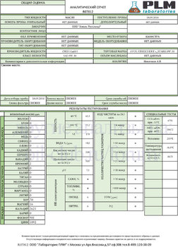

39 минут назад, torcon сказал:
К сожалению не прислали. Может оф представитель запостит фото.
фотку скинули ниже может её в шапку поставите .
