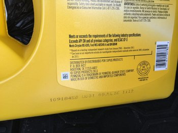

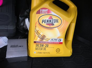

Ну что, будем тестить пиндосовскую минералочку за косарик )))
пришла выпуска июль 2016...
