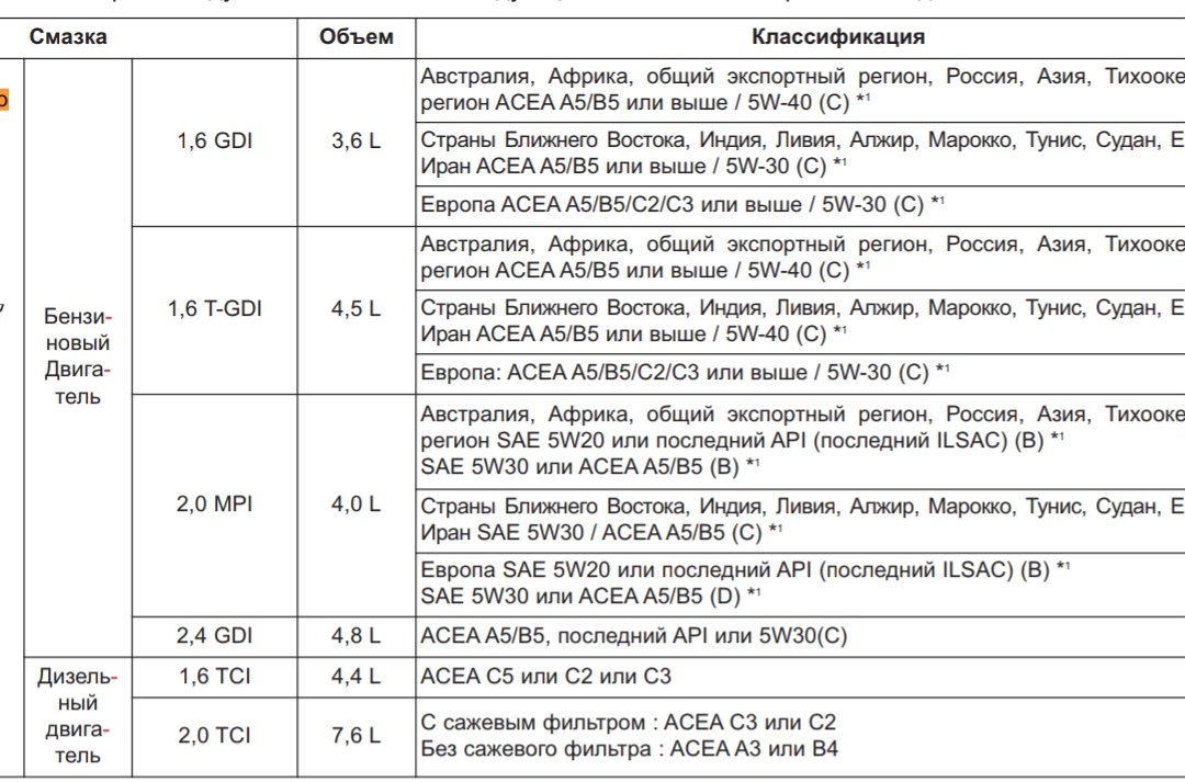

Я понимаю что маслом g4na не вылечить от задиров. Поэтому ищу вариант с наиболее доступной 20 кой. Если возможно подскажите пожалуйста конкретный вариант.
Кстати звонил сегодня представителю полимериум в моем городе. Он порекомендовал лить 5w30. Теперь я еще больше запутался.
flyboyanty Screenshot_2025-01-22-21-38-40-21_e2d5b3f32b79de1d45acd1fad96fbb0f.thumb.jpg.042739f93c1589d52d3871b3f6140f0a.jpg
У вас в руководстве написано 5w20 и 5w30, думаю на зиму можно 0w20. Выбирайте что больше нравится.
Вам хороший вариант предложили.
