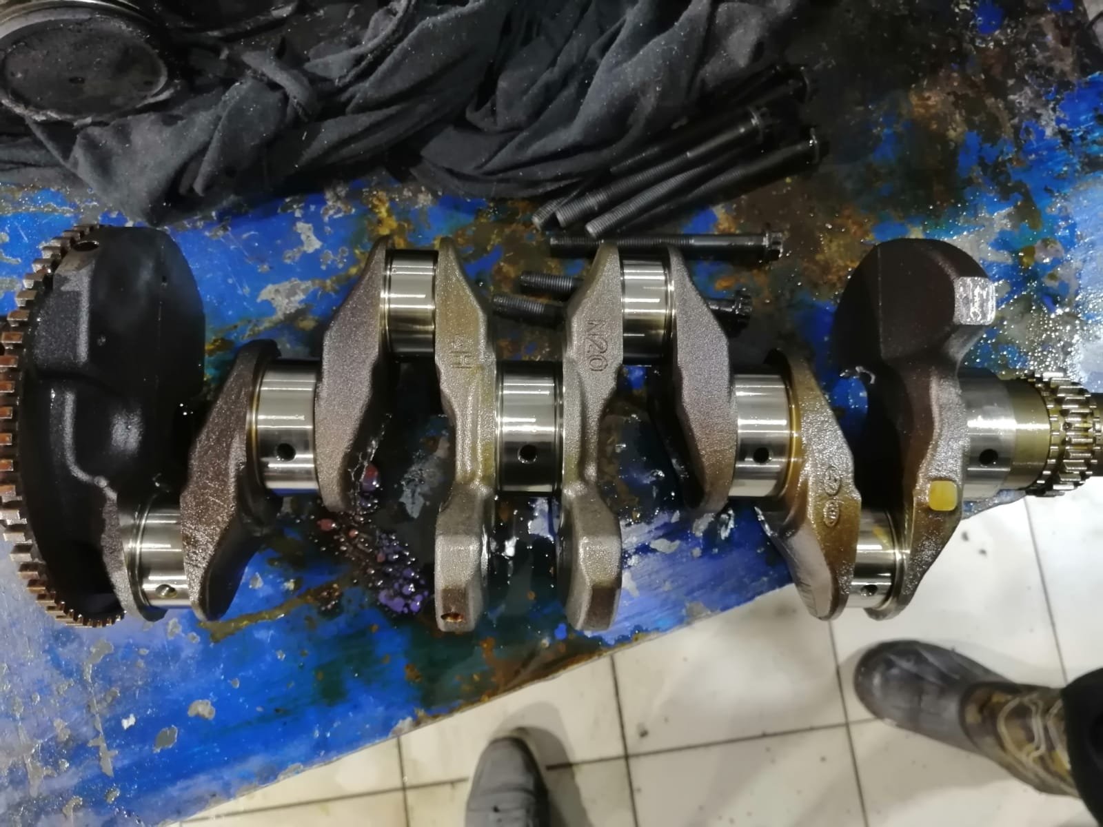

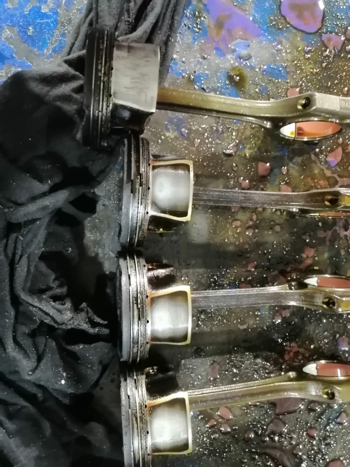

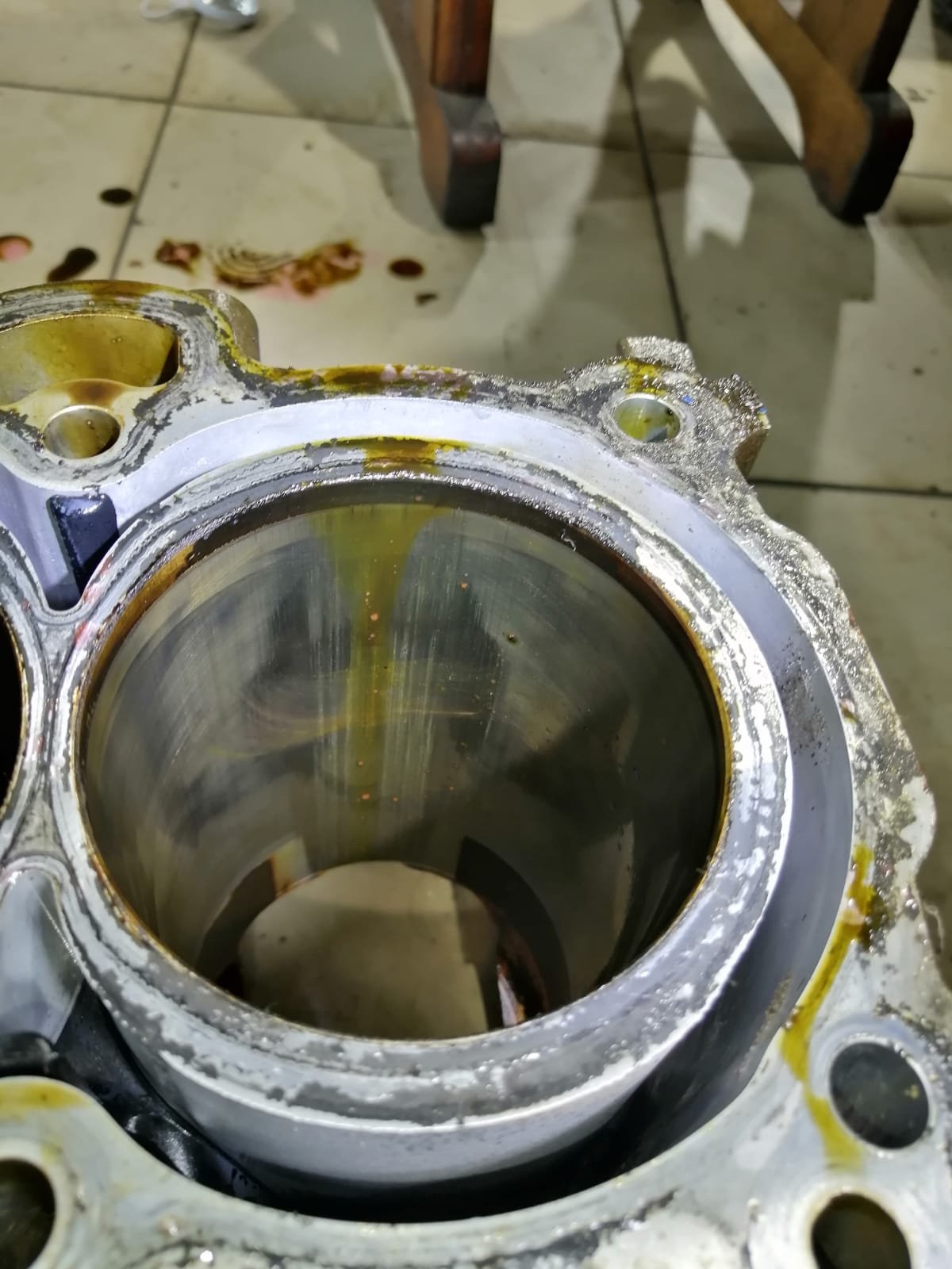

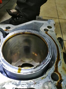

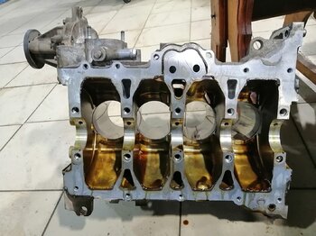

24.01.2023 в 10:32, Shadowru сказал:
В копилку статистики.
Kia Optima 2016 год выпуска, куплена лично новой.
2.0 G4ND
Пробег 70% городской, но не затычный (особенно после появления СВХ), плюс дачи, плюс раз в год на юга.
Средний пробег в год 20К. Прогревы минимальные (зимой пара минут на автозапуске, пока надеваю куртку и спускаюсь к авто).
Масло - Total HKS G-310 5w-30 (175393)
Антифриз менялся, радиаторы мылись, машина ни разу не перегревалась.
Интервал замены - 7500 км.
Расход масла отсутствовал.
На 120К застучал поршень в цилиндре. Подозрительные звуки возникали ещё со 100К примерно.
Есть подозрение что разок залил палёное масло, на нём отходил 2-3К, после чего заменил.
При вскрытии обнаружено:
1 цилиндр - почти в идеале, 2-й - похуже, 3-й ещё хуже, 4-й задран.
Вкладыши, маслонасос, колено - в идеале .
Кольца не залегли.
Состояние мотора - на фото.
По рекомендации сервиса, делавшего капиталку (гильзовка, замена поршневой, переборка головы), перехожу на масла-двадцатки. Сейчас, пока зима, залью ZIC Top 0w-20. Посмотрим, сколько протянет... :)

20.02.2024 в 00:12, VV"351 сказал:
Вот эти повреждения чем не повреждения от крошки ката, раздавливаемой под юбками поршня.
Прямо как жук-короед прогрыз борозды, или штукатурка, тот же "короед" называется:
И причем это КДшка, у которой первый кат находится много дальше чем у НЮшки.
Вот у меня на G4NA было примерно тоже самое , но не во всех цилиндрах.
17 минут назад, Антоха 7878 сказал:
Да, но что характерно, ведь такие рассечения поршень может получить только от абразива в масле. А как такие крупные фракции могут плавать по маслосистеме и еще плдлетать с маслобрыгами или маслотуманом в меж гильзово-поршневое пространство? Не совсем есть понимание этого пооцесса.
Из камеры сгорания крошка от ката ниже 3-х колец пролететь не может, максимум, где она навредила бы теоретически, так это по кромке поршня до 1-го компрессионного кольца, таскаясь там и растираясь в мелкую труху.
Такие цилиндры много видели на Гаммах 1,6л с развалившимися катами. Там практически равномерно по всей окружности цилиндры расцарапны, но юбки поршней не в таком плачевном состоянии, как на 2,0л моторах.
И вот лично мне до конца не понятна природа происхождения таких шанкровых продиров на юбках поршней 2-х литровых моторов.
Даже если на сухую поршень будет драть по цилиндру, ну нет вероятности появления таких борозд в поршнях. Натиры должны быть ровнее и равномернее, так логичнее по сути процесса.
12 минут назад, VV"351 сказал:
Юбки поршней не по кругу,овал целиндров опять же...
Двушка нагруженней,греется и деформироваться по идее должна больше.Деформация блока больше.
Изменено пользователем Stans
