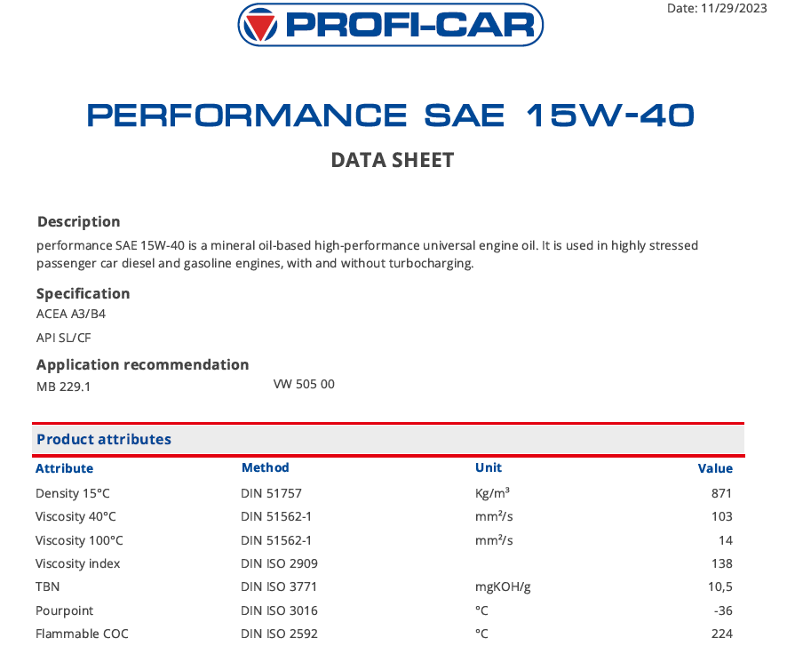

Минералка Profi-Car Perfomance 15w-40. Замена раз в 7000 км. Общий пробег на этом масле около 30 000км, весь период пока машина у меня в семье. Режим - 70% город с пробками/30% трасса Краснодар-Ростов-на-Дону. По моточасам - около 300, +-. Мне нравится как моторы, причем самые разные, работают на минералке 15w-40. Я примерно с 2015г подсел на минералку 15w-40, лил во все авто которые у меня с той поры были, и дизеля и бензинки, работают прекрасно, угара нет, отложений и лака нет.

Не, с Temn не знаком. Нет меня на DRIVE2 . Это здесь иногда чатюсь. В моем понимании, при застывании в -36, уж до -15 точно можно использовать. 20 градусов запас до температуры застывания хватит с запасом. А по хорошему и до -20 градусов смело можно заводиться. Я так считаю. В КК зимой температуры ниже -10 не встречается. Да и они редкость большая. В основном от 0 до +10 зимой у нас. 5w... и тем более 0w... в нашем регионе абсолютно избыточный выбор. А по поводу минералки...мое высшее инженерное образование, где был давно обширный курс химмотологии, настаивает на том факте, что лучше по смазывающим свойствам, чем минералка, пока ничего не предумано. Собственно весь мой интерес к "минеральной" тематике в автомаслах именно на этом и базируется. Ну и опыт эксплуатации с 2015г разных авто на минеральных маслах разных производителей это подтверждает. Моторы работаю тихо, расход отсутсвует, интервалы 250-300 м/ч выдерживают без проблем. Отложений и лакообразования не замечено, в том числе, на очень склонному к этому явлению двигателе серии N52 от BMW.

И если Вам больше нравится "горячая" вязкость ...30, и все же есть переживания по зимнему запуску на масле 15w..., то на Вашем месте я бы подобрал себе минералку классом вязкости 10w-30. Таких много можно найти. Тоже минимум загустителя, максимально стабильная рецептура. И зимний предел запуска до -25 - смело. Для Питера, как мне кажется, хватит с лихвой.
VV"351 Например вот такое:

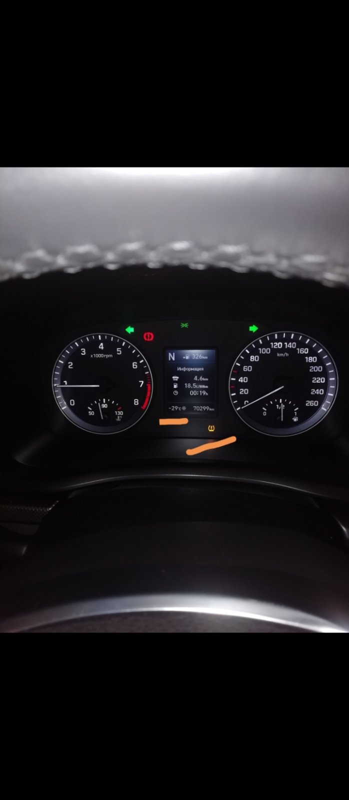

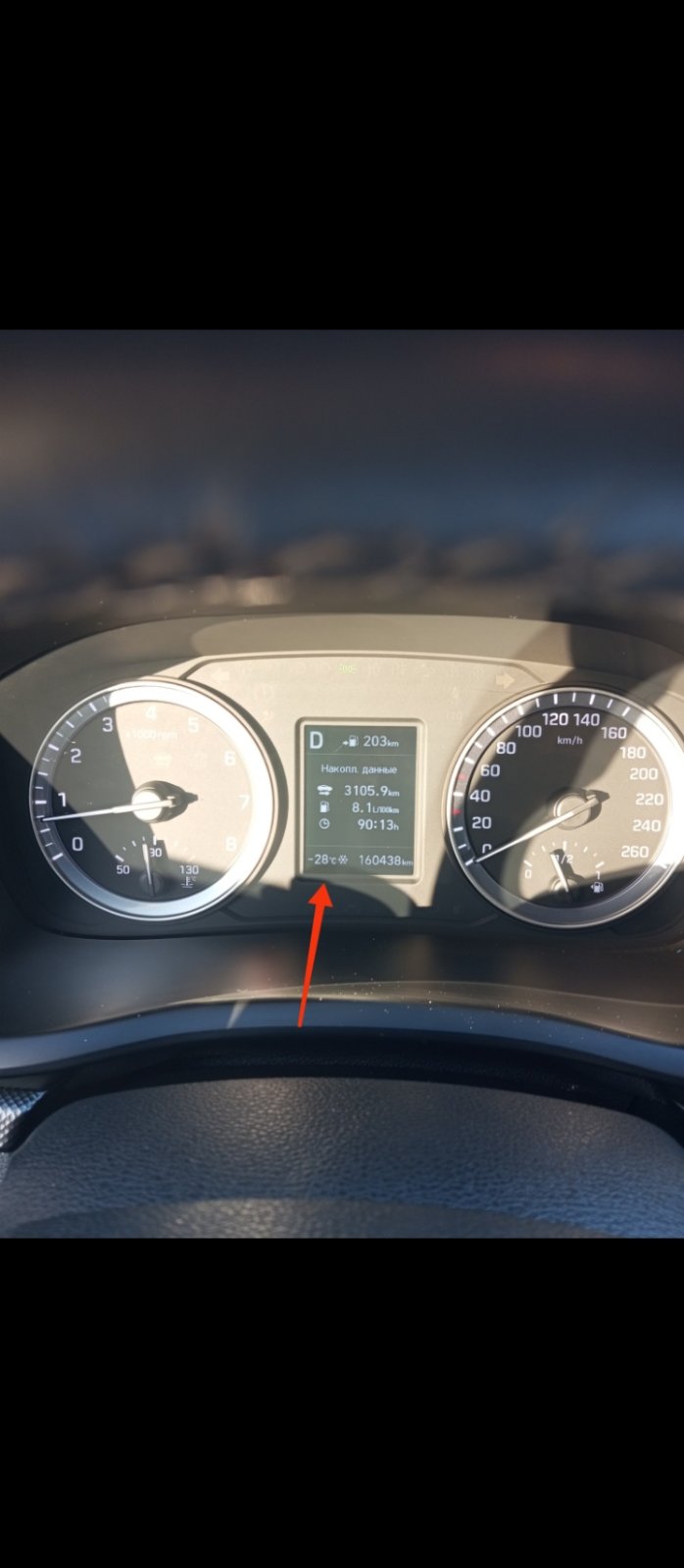

Гугл- то говорит, а на деле - вот прошлая зима (скрин), да и каждую зиму, несколько дней за зиму, тоже может давить ближе к (-30°)(ещё скрин) и тут 15w40 будет явно не лучшим выбором
