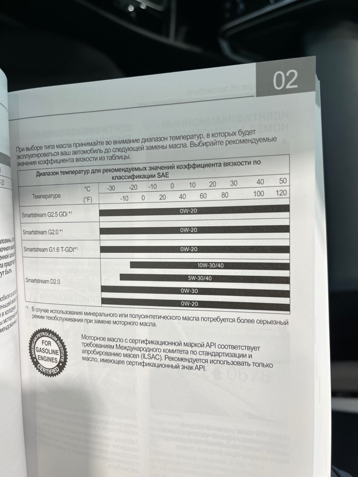

Boris0707 чёт, как-то, разит от их фраз в мануале, сильно неприличным и неприкрытым маркетингом. Лейте во все моторы круглогодично и повсеместно only 0w20 - и в атмо 2,0л и в 2,5 GDI, и в 1,6л T-GDI при этом, используйте оnly масла имеющие сертификацию по API и никакие другие, а после использования минеральных, или полусинтетических масел, потребуется более серьёзный режим обслуживания ДВС при замене моторного масла. Что это, если не суровый маркетинг? И тут же сноска, что для правильной смазки двигателя, при более высокой забортной t, мотору требуются более вязкие масла, а при более низкой забортной t - наоборот, менее вязкие. Красота. Р.S: а вообще, я лично, ессно, непротив использования 0w20 в этих моторах круглогодично. Да и в других тоже.
Ну, прям-таки, лезёт наружу изо всех отверстий не прикрытая "забота" о ресурсности тех моторов, что перечислены в этом мануале.:sarcastic: Маркетинг продолжает ломать под корень все физико-технические законы и принципы работы ДВС!:up:
Ещё удивило, что таки решились черкнуть магические строчки про повышение вязкости в реально жарких условиях. Ну, надо же! Прямо проблеск технической мысли!:clapping:

Кстати, про Дмитр. Анатольевича - он, как и многие другие, получил задиры в ЦПГ именно на вязких маслах 5w40. Это как раз к вопросу, что толще плёнка - лучше смазывает и защищает - хрен там. Так же, на таких вязких маслах, ещё и вкладыши колена стирает. Сейчас же, причём уже давно, он (Дмитр. Анатольевич) катает на "воде" 0w20 от Купер и ничего плохого с его мотором не происходит, он не заклинил и даже вкладыши не протерлись от слабого давления, как любит говорить Михаил. Более того, задиры перестали прогрессировать и мотор живёт полноценной жизнью. Вы думаете, что это медь из купера этому способствует? Нет, т.к. химия жидкости (состав масла), не является ключевым игроком в смазке. Да, присадки могут помочь, но не более того. В смазке, ключевой игрок - это физика жидкости, например, та же вязкость . Да и вообще, износ мотора - это в первую очередь конструктив мотора и материалы мотора. Начудили корейцы с тепловыми зазорами в ЦПГ, да ещё прописали в мануалах вязкие 5w40, вот и драло эти моторы почём зря (зазоры слишком маленькие, а масло слишком вязкое). Не просто же так сейчас для этих же моторов в мануалах прописаны оnly 0w20, выше был пост об этом с пруфами (скрин мануала), можете отмотать ленту и убедиться.
