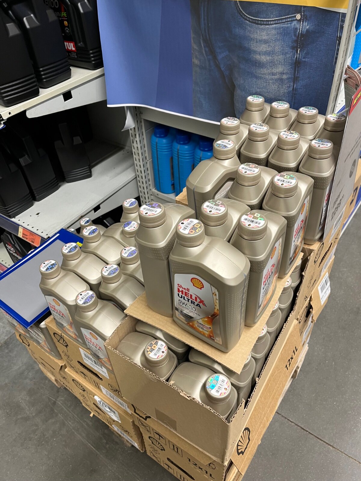

И еще вот такой дефицитный экспонат, причем в офф приложении метро его нету, а даты выпуска 21 год…
Вот как так они допуски ставят - С2 С3? оно по показателям С3, где они там С2 увидели? там вязкость одна за 12 единиц зашкаливает!
22 минуты назад, Dimoll сказал:
подходит в обе категории типа
1 минуту назад, Аргентум сказал:
ну если только HTHS=3.5
C2 ≤ 3.5 ≤ C3
2 минуты назад, ProstoFilya сказал:
C2 ≤ 3.5 ≤ C3
Вот как раз этот показатель я нигде не нашел!
Но тот же ЗИК ЗЕРО 30 С3 там HTHS больше 3.5

8 минут назад, Dimoll сказал:
а Вы где его искали?
я вот тут читал - https://www.acea.auto/files/2021-ACEA-oil-sequences-light-duty-engines-rev1-2022.pdf
7 минут назад, Dimoll сказал:
так его и не позиционируют как С2/С3:
Цитата
Допускается применение вместо масел уровня свойств ACEA C2/C3 (отличием будет меньшие показатели по топливной экономичности, чем ACEA C2).
https://zicoil.ru/products/smazochnye-materialy-dlya-legkovykh-avtomobiley/zic-zero-30-0w-30.html
Изменено пользователем ProstoFilya
