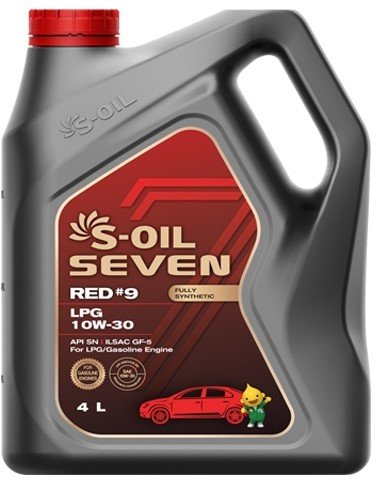

Может кто ездил на таком. В чистом виде пойдёт в G4NA в лето или разбавить литрушечкой нулёвочки, - убавить вязкость на холодную?
6 минут назад, yurok сказал:
всё зависит от того, какая температура будет летом

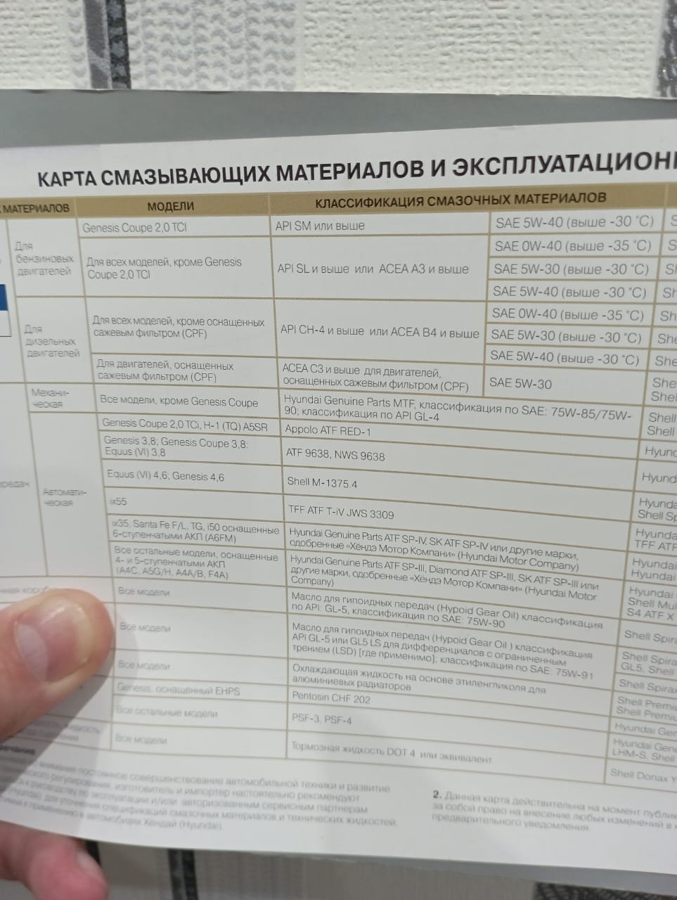

5 часов назад, Сергей 72 сказал:
Вы тему не ту выбрали. Здесь обсуждения масел для g4kd, g4na
Та хрен с ним с темой. Там еще и в описании есть слово «и выше» чо б такого это значило. Тайна тайная.
2 часа назад, yurok сказал:
ЛПГшное масло это вязкая  база с высокой вспышкой вероятно в нем есть относительно больше VHVI 6 или SN500, для газомотора м.б. это плюс - ну типа того что бы снизить потерю на сгорание масла? (мысли вслух)
А для бензинового мотора польза ЛПГ масла не очевидна.
Если бы такое было у меня я бы не разбавлял его, а наоборот использовал бы в качестве "загустителя" незначительно. Можно получить им 0W25, 5W20, 5W25 используя в качестве основы 0W20/0W16.
Можно конечно и в чистом виде его заливать, но зачем если есть стандартные условно бензиновые масла? Наверно оно выгодно по цене по этому приобрели. :sarcastic:
Изменено пользователем Buran
59 минут назад, Buran сказал:
Так и было года три назад. Можно конечно в бензокосилку оставить, но с современными реалиями думаю в автомобиль интереснее будет залить.
Изменено пользователем yurok
28.02.2023 в 08:21, Роман 73 сказал:
Не, ну Кикс-то 5w30 должен, по идее, нормально работать в нашем моторе. У корейских масел обычно вязкие базовые масла и вязкости Ильсаков вполне должно хватать для тихой работы наших моторов, даже тех, у которых слишком большие тепловые зазоры в ЦПГ.
Все довольно тихо, кроме гидриков после простоя... Но это с новья)
yurok на таких маслах таксисты в Ю.Корее гоняют и моторы у них просто шепчут (смотрел пару видосов), но в их авто, стоят LPG ДВС, на заводском газовом оборудовании. Теоретически, эта вязкость, в чистом виде, зайдёт и в наши моторы, тут нужно смотреть, какие у вас, лично, предпочтения. Кто-то любит пожиже, а кто-то погуще. А можно, действительно, разбавить это 10w30 литрушкой 0w20, можно, наоборот, к 3-м литрам 0w20 добавить литрушку этого 10w30, а можно смешать и 1:1, всё зависит от конкретного авто и предпочтений его хозяина. Пробуйте, мотор точно от одного правильно выбранного интервала, по вине масла не сломается.  Р.S: я прошлым летом катал на чистом 10w40, выдержал только 800км. Мотор работал тихо, но авто очень сильно потерял в динамике. Конечно 10w40 более вязкое, чем 10w30 ILSAC, но всё равно. Мне пришлось откачивать пару литров через щуп и добавлять пару литров менее вязкого 5w20 (нулёвки у меня не было в наличии), а как известно по заветам SAE20, миксы лучше делать с нулевками (0w16/0w20), а не с 5w, но на безрыбье, как говорится, и рак рыба. Пробуйте, потом расскажете нам. И, кстати, как ощущения от Синтека 0w20 ILSAC, на котором вы сейчас катаете?
04.03.2023 в 10:51, Сергей 72 сказал:
У меня G4KD это данные с сервисной книжки
Ну вот нахваливал ЗИК зеро 30, что мол гидрики перестали стучать!!!
застучал!! может теплее стало и вязкость на холодную поменялась при запуске, и поэтому не прокачивается нужным давлением.
но это все мои домыслы. на холодную стучит, причем один! но после поездки стук пропадает! но так и раньше было на Шел с новья!
Так что ЗИК помог, убрал стук, но не на долго!
Изменено пользователем Dimoll
6 часов назад, Роман 73 сказал:
Нормальное масло, никакого негатива. В сильные морозы не запускал двигатель, а до -15 всё устраивает. Пробег на нем небольшой, до весеннего тепла думаю 4500 и 150 часов накатаю и солью. С 10w30 наверно так и сделаю,-  замешаю с 0W20(3:1) на лето, только как-нибудь попозже. Пока есть запас 5W20.
