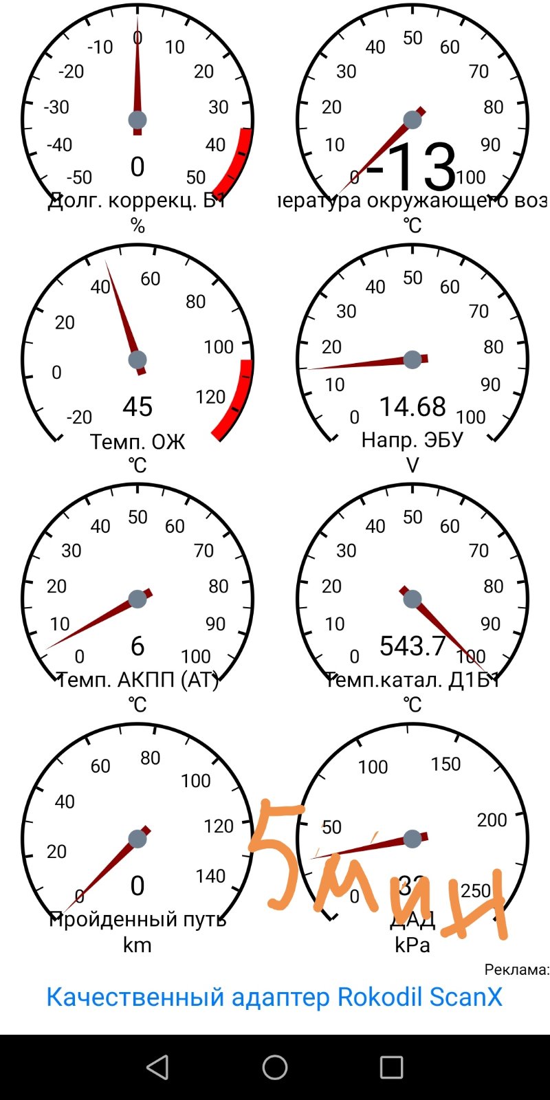

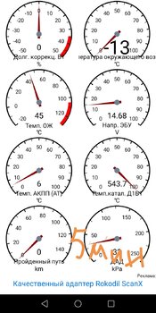

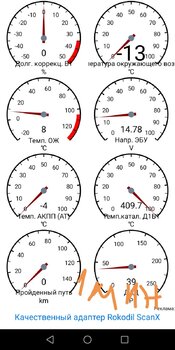

Вам снова стало скучно и вы решили в 100-500-ый раз завести свою шарманку? :D Мне, конечно, лень терять своё время (в очередной раз) на таких, как вы, но всё же скажу - это у кого поршни болтаются? У G4KD? Вы хоть раз мерили у этих моторов тепловые зазоры? У G4NA совсем другие зазоры, вот там поршни действительно болтаются, но опять же не у всех поголовно, опять нужно смотреть год выпуска, не всё там однозначно. Но даже если они и болтаются, как вы говорите, до прогрева, то этот прогрев наступает очень быстро, я постоянно мониторю по ELM температуру всех жидкостей (и не только её, ессно)  и вижу, что t катализатора (который находится возле мотора, сзади, ну вы знаете где), уже через 2 минуты после пуска более (+400°), а уже через 5 минут она более (+500°), думаю, что в цилиндрах (в камере сгорания), где горит ТВС, температуры примерно такие же, или даже выше и поршни нагреваются и расширяются моментально, практически сразу после пуска мотора
