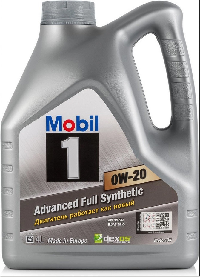

А вот у меня именно на Mobil1x1 5W-30 перестал слышать этот отдельно подстукивающий на холодную г. компенсатор...))
В зиму хочу(уже куплено) залить вот эту н-цаку))

46 минут назад, steamroller сказал:
Дороговатое наверно удовольствие.
