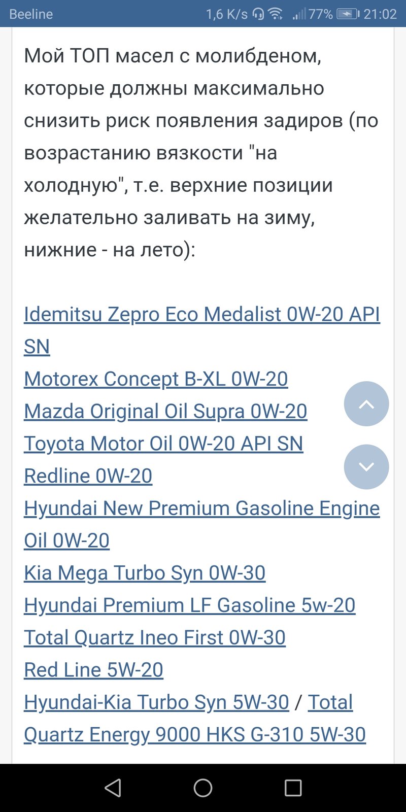

Почитал я сейчас тему про эту Петру 10w30. Ну попробуйте, конечно, хотя в обсуждениях не всё так однозначно про нее. Скрин прилагаю. Может все же попробовать, для начала, в лето Петру 5w30 ? Просто я сам её рассматривал на это лето :D

Если этот вопрос ко мне, то я прикреплю скрин из шапки этой темы. Как видите, масло, про которое вы спрашиваете, первое в списке масел для зимы. Но у меня лично оно горит, как это не прискорбно :sorry:

Если этот вопрос ко мне, то я прикреплю скрин из шапки этой темы. Как видите, масло, про которое вы спрашиваете первое в списке масел для зимы. Но у меня лично оно горит, как это не прискорбно :sorry:
Вопрос, как говорится, общий)))) Ну в конце октября, середине ноября - ОТВЕДАЕМ)))

это я конечно читал. Вязкость выше у 5-30, но это ж не значит, что оно "крепче". Под нагрузкой как раз просадку по  вязкости могут дать масла с бОльшим количеством полимерного загустителя, а, судя по ИВ, его в 5-30 как раз больше. Если б не это путешествие, я б PUPзалил без колебаний и размышлений. Хотя тока середина марта, а в путь в конце июля. Может до поездки на PUP и откатаю, скорее всего. Там пара коротких вылазок по 500-600 км всего на природу))
