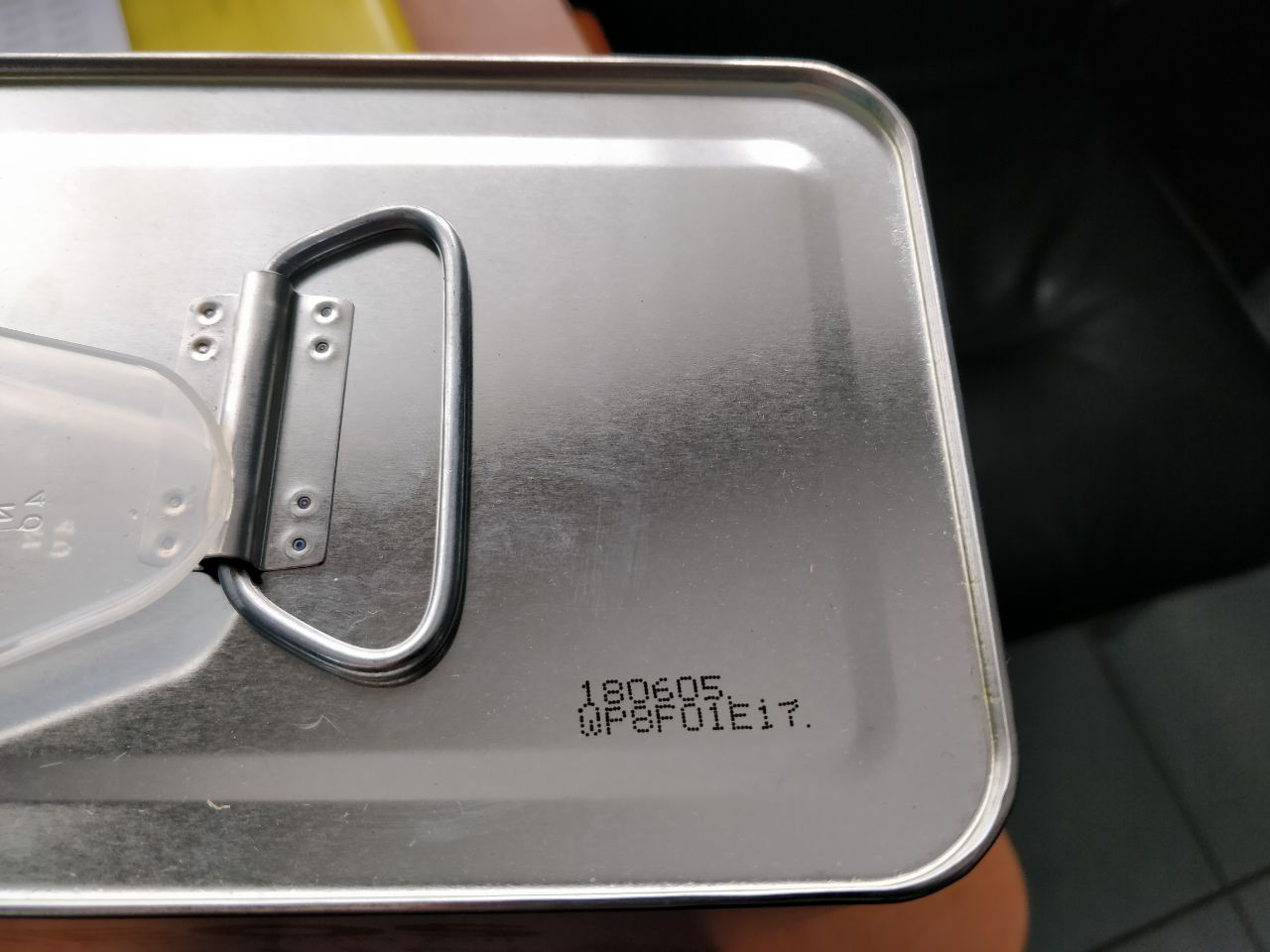

11 октября 20188 г Кто масло посылал, дайте фото канистры! А то не хорошо это, когда люди не понимают что тестировалось.... потом куча вопросов будет.

11 октября 20188 г 1 час назад, torcon сказал: Кто масло посылал, дайте фото канистры! А то не хорошо это, когда люди не понимают что тестировалось.... потом куча вопросов будет.
