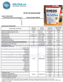

Заявленные характеристики:
Масло заявлено как: API SN/RC; ILSAC GF-5.
1) Масло полностью удовлетворяет стандарту SAE и может смело называться 0W-20
2) Вязкость при 40С = 33,02 сСт - низкая, что делает масло экономичным
3) Вязкость при 100С = 8 сСт - оптимальная вязкость для 0W-20, чтобы обеспечить экономию топлива и при этом иметь запаас от разжижения топливом
4) Щелочное число = 12,3 - уникально высокое для масла GF-5, что свидетельствует о прекрасных моюще-нейтрализующих свойствах данного продукта
5) Кислотное число = 1,50 - уникально низкое для такого пакета присадок. Соотношение TBN / TAN впечатляет
6) Зольность сульфатная = 1,04% - регламентный 1% можно считать достигнутым, а 0.04% списываем на погрешность измерений (этому маслу можно и не такое простить ;) )
7) Температура вспышки = 218С - обычный результат, масло достаточно термостабильно при высоких температурах
8) Испаряемость масс NOACK = 13.2% - не выдающийся результат, но из ряда аналогичных масел данный продукт не выпадает, т.е. норма
9) Температура застывания = -44С - нормальный результат для гидрокрекингового масла
10) Вязкость имитации холодной прокрутки CCS при -35C = 3715 мПас - отличный результат, что позволяет смело пускаться даже при -37-38С
11) Содержание серы = 0,125 - говорит о чистых базовых маслах и подтвержадет слова производителя о том, что присадки ZP sulphur-free
12) Пакет присадок достаточно богатый: противоизносные присадки на основе Фосфора и Цинка + большое кличество органического Молибдена для снижения трения, что позволяет обеспечить дополнительную защиту и при этом уменьшить расход топлива. Моюще-нейтрализующие присадки на основе салицилатов Кальция + сукцинимид Бора в качестве дисперсанта.
Вывод: перед нами уникальное масло уровня API SN, ILSAC GF-5. Минусов как таковых нет, кроме цены, разве что. Плюсов полно: защитные, низко- и высоко-температурные свойства, экономичность - на высоте. Словом, это полноценный высокотехнологичный продукт, который дешевым быть не может по определению. База как минимум высококачественный гидрокрекинг + эстеры (3-5%) + возможно немного ПАО. Масло отличается полнозольным пакетом присадок, при этом зольность удержана на требуемом уровне. Единственное, что мне не до конца понятно: если у данного продукта снижено образование серной кислоты, то зачем такое высокое щелочное? Но если это исключительно в угоду ресурсу, то мы от такого масла вправе ожидать 400-500 моточасов работы на высоком уровне. Тогда и разница в цене по сравнению с аналогами нивелируется.  (Описал Dimmy)
Раз уж обещал, постараюсь описать масло под своим ракурсом.(описывает torcon)
1) Масло полностью удовлетворяет стандарту SAE J300 и оправданно называется 0W-20.
2) Вязкость при 40С = 33,02 - очень экономичное - конек этого масла. При утренних прогревах, когда другие масла достаточно холодные и вязкие, оно будет экономить топливо. Владельцам гибридов, где масло часто не прогретое, оно будет экономично и на ходу.
3) Вязкость при 100С - 7,9 - чуть ниже обычного, но в целом достаточно для защиты от износа.
4) Очень высокий индекс вязкости 227 - во первых, намекает на то что масло изготовлено из гидрокрекинга VHVI. Во вторых, из индекса примерно понимаем состав масла - низковязкая база  + полимерный загуститель. Это сделано в угоду экономичности.
5) Щелочное число = 12,3 - очень высокое! Еще один конек масла. Если в обычных стандартных API SN; ILSAC GF-5 щелочное 7-8.5мгКОН, то это масло можно назвать высокощелочным. Высокое щелочное число дает больший запас по пробегу, лучшие моющие свойства. О чем собственно и заявляет компания Eneos в своих буклетах с чистыми поршнями.
6) Кислотное число = 1,5 - благодаря тому, что масло с пониженным содержанием ZDDP, снизилось и кислотное число. Когда при высоком щелочном числе, очень низкое кислотное число - масло должно срабатываться медленнее и его должно хватить на чуть большие интервалы смены.
7) Зольность сульфатная = 1,04 - выбивается из "общего по палате" 0.95. Чуда нет, кальция здесь много, поэтому и зольность не низкая. Кальций дает золу.
8) Температура вспышки = 218С - не самая выдающаяся. Подтверждает мысли, что масло основано на гидрокрекинге VHVI. Не выдающаяся, но нормальная, если учесть что это гидрокрекинг и в большинстве своем вязкости 4cst.
9) Температура застывания -44С - норма. Примерно совпадает с заявленными производителем -45С.
10) Вязкость имитации холодной прокрутки стартером CCS при -35C = 3715 - ошеломляет! Если в -35С у этого масла такой низкий CCS, осмелюсь предположить что на нем и в -38С можно попытаться завестись. Но из этого плюса вырастает и минус - страдает термостабильность. (см. низкая вспышка и высокий NOACK).
11) Испаряемость масс NOACK (угар) = 13,2 - как я и сказал выше, чем ниже истинная вязкость базового масла, тем выше NOACK. В целом для гражданской эксплуатации должно хватить, стандарту API масло удовлетворяет. А если учесть что гидрокрекинг хорошо укрепляет сальники клапанов, угар не должен сильно беспокоить. В двигателях склонных к угару масла, по конструкции или состоянию, возможно это масло не лучший вариант.
12) Содержание серы = 0,125 - в добавок к тому, что у масла высокое щелочное число, низкое кислотное число, у него еще и минимум серы. Все это даст отличные результаты по долгой ходимости масла в двигателе. Оно будет медленнее срабатываться и дольше противостоять образованию кислот, коррозионному износу, а так же загрязнениям. Выдающаяся особенность именно этого масла, так как у других API SN ILSAC GF-5 часто содержание серы 0,250-0,280. Eneos об этом как раз заявляет в описании. Все это правда.
13) Содержит органический молибден - экономит топливо и снижает износ при пограничном трении.
14) Если заметили уровень цинка меньше чем фосфора - скорее всего, это именно особенность пакета присадок. Не ошибка лаборатории.
15) Бор является беззольным дисперсантом удерживающим частички загрязнений во взвеси. Кальций - моющая присадка.
ИК спектр Фурье косвенно подтверждает, что масло на основе гидрокрекинга VHVI (может что то еще добавлено дополнительно, почему пик ИК чуть выше).
Вывод: Масло действительно особенное среди прочих. Имеет четыре серьезных достоинства. Первое - экономия топлива благодаря низкой вязкости и органическому молибдену. Второе - очень хорошие моющие/нейтрализующие свойства масла. Третье - в теории должно долго срабатываться (как на самом деле узнаем уже по отработкам). Четвертое - очень хорошие низкотемпературные характеристики холодной прокрутки (ССS). Минус - не самая лучшая термостабильность при высоких температурах (этот минус впрочем вытекает из плюсов масла). Должно хорошо себя показать в автомобилях заточенных на экономию топлива, гибридах, легких малолитражках итд. Так же хорошо себя покажет в регионах с суровыми зимами. (описал torcon)

Ничего себе маслице, я такое первый раз вижу щелочное очень высокое при низком кальции и сере :)

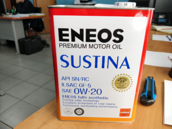

Дайте фото того что тестили? Для шапки :)
Ну это это топ однозначно.
Надо делать отработку, я хочу увидеть что с ним будет после 2го увеличения интервала с щелочным 12

Дороговато 3500р согласен :) Но масло не похожее вообще ни на что, высокое щелочное число 12 и тут же заявления про исключительные моющие свойства и долгую сработку масла. :)

я думаю и технологии эти для производителя не дешевы. Возможно для производителя пакет присадок дороже стоит. Иначе из чего они так щелочное подняли... Кальция не так много, как много щелочного числа :)

Щелочное перепроверять надо, в случае с Амсойл 0w20 наоборот неправдоподобно низкий TBN намеряли.
