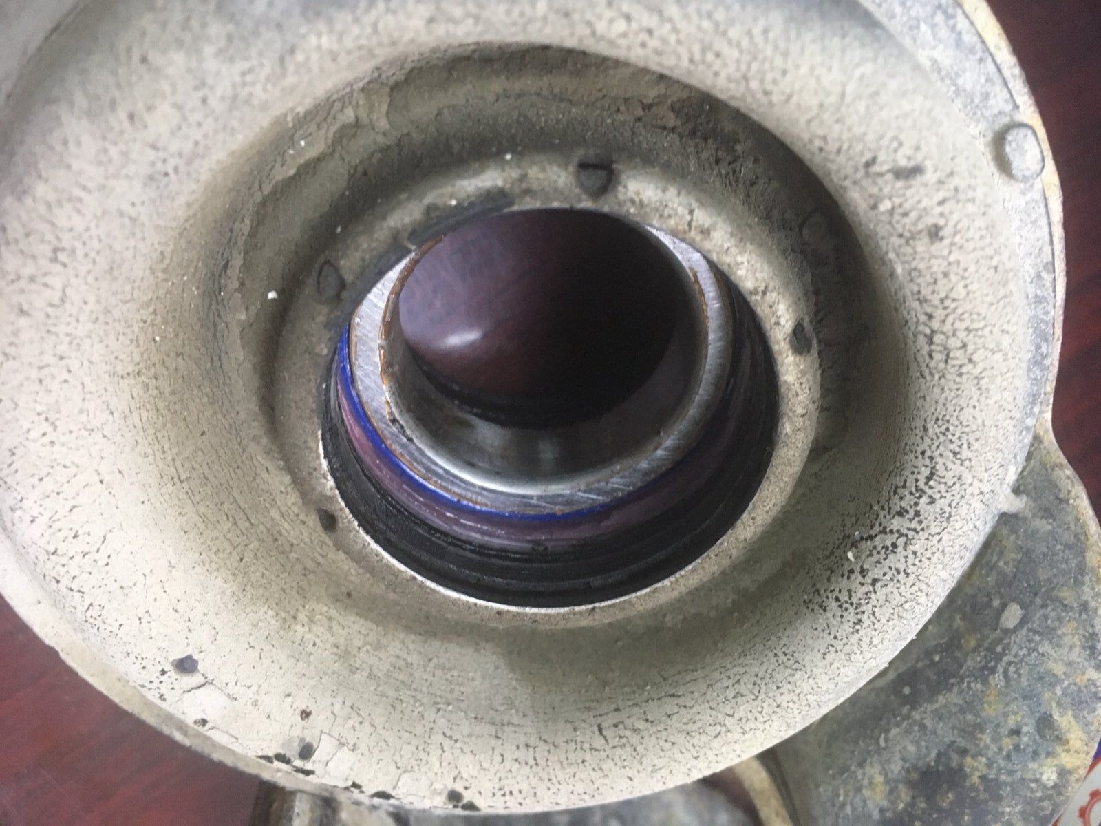

Как и обещал- пишу отчет по подвесным. Евродеталь окончательно отказали в поставке новых из-за изменения цен и 26 марта опорный и подвесной кардана сняли. Опорный  легко и ровно прокручивается пальцами, подвесной упирается, чуть люфтит и ощущение "квадратности" шариков подшипника. Разбирать не стали, сальники нормальные и смазки синего цвета достаточно (на фото), в подвесном она чутка потемнела. Впрыснули по три пшика с каждой стороны в каждый подшипник. Поставили на место. За три ч/часа СТО отдал 3600. Гонял машину в воскресенье и в похолодания в начале недели. Ни разу больше не завыло, а до этого выло на скоростях 45-60 км уже при любых температурах, особенно на сбросе скорости. Пообещали, что опорный еще тыс 200 пройдет, а за подвесным будем поглядеть из принципа.
