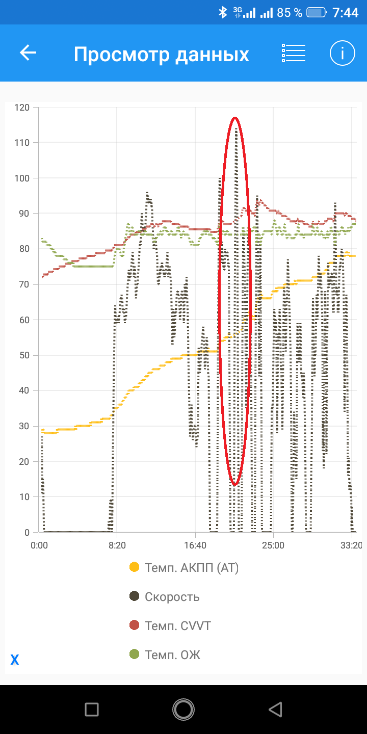

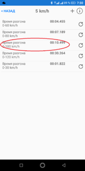

Амсойл СС 0-20, в баке около 20л. 95 от Лукойл + КМТ (обычный).
Сегодня, утро, город, минус 10-12, дорога - ровнее некуда, со светофора поймал с минимальной пробуксовкой, красиво ушёл.
п.с. по жопорезу минус 0,3с. от цифры которую обвёл (сам в шоке:D), фото светофора прилагаю (Студеновская 124 в сторону центра):D
Screenshot_20191124-073049.thumb.png.21e3ee433a5c057345fb021e1b85a7cb.pngScreenshot_20191124-074416.thumb.png.fdd5dbb69b552793d727ae77f2188701.pngScreenshot_20191124-074441.thumb.png.574bdef81f8e581a96296781d79909cd.png
