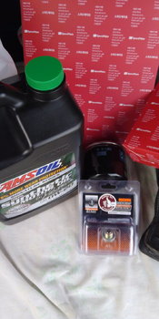

Продолжение тестов масел на автомобиле Hyundai Creta, проводит форумчанин Евген 48
Есть ли жизнь после Куппера?, поживём , увидим:D
На данный момент, как уже писал ранее, Куппер 0-20 слит, двигатель промыт, и на короткий срок (тоже как промывка) залит обычный Дракон 5-20, остатки 2016г. продают по 800р.
Пока проехал немного, всё в городе, трассы и пригорода пока нет, бензин всё тот же 92 Пульсар, ну и пока не менял воздушный фильтр.
Из минусов: шумноватое, не так бодро крутит двигатель как Куппер 0-20 (надо проверять прибором, т.к. возможно на динамических качествах это не влияет и это моё субъективное мнение, в понедельник проверю на "своём" участке)
Из плюсов: цена:D, расход в городе 8,6-8,8л/100км., при средней 29-31км/ч, город без особых прробок, но светофоры задолбали.
Ну и пока в раздумьях, что залить:help:

Только что, Роман 73 сказал:
Да, сейчас уже увидел, что ты 0w20 Амсойл залил. Я думал тридцатку. :hi:
Прям не знаю, прям обидел:D
28 минут назад, Aleksszlat сказал:
А что, в морозилке  -50С ?  ;)
Не, всего лишь минус 30, чистое как слеза, но Зепро течёт быстрее:crazy:

Роман 73  заливал Евген 48  30ку, потом не знал что делать)))
Кстати, наверное самое тихое масло, которое я пробовал, но тупое:pardon:
