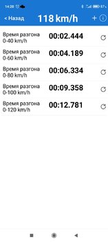

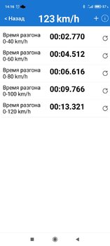

А говорят Кастрол не суперкар:sarcastic:
Отлично крутится моторчик на нем, прям чувствуется после 500 км. РН95+КМТ.
Первый замер просто отпустил тормоз и газ в палас.
Второй с отключённой ESP и зажатой муфтой полного привода. На улице 0, резя шипы Контик.
alex323 чуть в горку, в городе со светофора, на передке при старте шлифует без вариантов:pardon:
20 минут назад, Евген 48 сказал:
У меня с отключённой ЕСП тоже резина чуток взвизгнула.
1 час назад, Евген 48 сказал:
при старте шлифует
1 час назад, alex323 сказал:
Шипованная резина на голом (чистом) асфальте даёт такой результат даже на "дохленьком" моторе. :D
