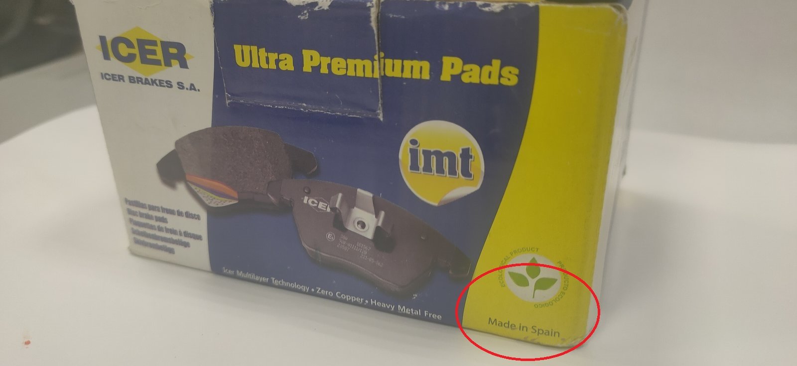

1 час назад, Евген 48 сказал:
Испания.
Во я смотрел и не увидел
Понятно что не прикатаны но первые ощущения?
Только что, Sanyi сказал:
Завтра буду менять, заодно будем смотреть супорта перед/зад, ну и передние колодки с дисками посмотрим, доживут ли до весны.
6 часов назад, Sanyi сказал:
Sanyi , не засоряй тему колодками. :acute:
По Icer есть отдельная тема - https://www.oil-club.ru/forum/topic/25772-icer-tormoznye-kolodki/
