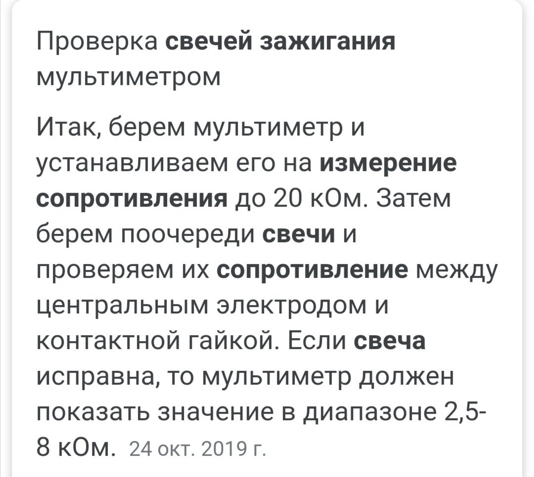

5 часов назад, Роман 73 сказал:
на новых было 4,6-4,8 кОм, а после 50тыс.км пробега - 3,6-3,8кОм.
А какое минимальное значение сопротивления должно быть?
3 часа назад, Евген 48 сказал:
Да хз, нагар снять.
Я кенгуру взял, перед следующей заменой масла  возможно буду в камеры пшикать.
 аймваном как засрались поршни, так до сих пор не отмываются. Ещё потом добавил говнеца двумя флаконами Bullsоne. И кмт не помогает, если не сказать, что больше становится.. Если на НГ поеду в Ставрополь, залью черный KYK. Если и он не поможет, буду кенгуру в КС пшикать.
26 минут назад, Inzhener сказал:
Как то не хочется сильного зарастания,буду заранее заливать и в масло и в топливо перед заменой
5 минут назад, alex323 сказал:
аймваном
а что это такое?
Только что, vas12 сказал:
что это такое
Китайский очиститель, Заявлен с РЕА
4 минуты назад, Роман 73 сказал:
Диапазон не верен.
21 минуту назад, Евген 48 сказал:
Диапазон не верен.
Какой должен быть? Я никогда не заморачивался подобным вопросом, вот и интересуюсь. Я всегда ориентировался на то, нормально ли работает мотор, и на то какой зазор. Сейчас хочу залезть посмотреть свечи, заодно и сопротивление буду измерять.
23 минуты назад, Inzhener сказал:
Какой должен быть?
у каждого производителя он может быть разный, даже для определенной серии одного производителя, поэтому надо замерять на новых свечах, а потом уже на поношенных.
