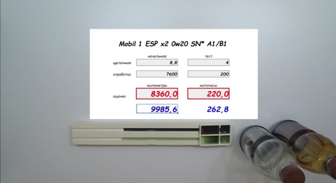

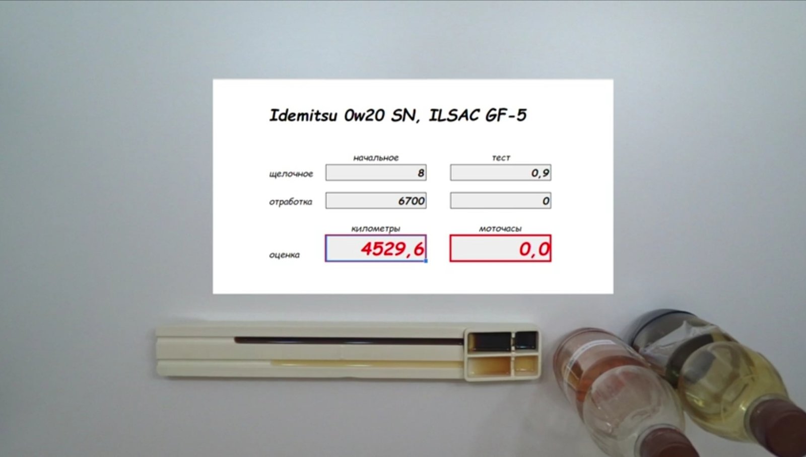

Посмотрел. Ну что могу сказать - очень интересно. Я и раньше посматривал периодически этот канал, я подписан на него и если всплывает тест интересного масла, то я всегда смотрю. Что касается твоих отработок - выходит, масло маслу рознь :D (Америку я открыл, блин сейчас). На Тайваньском Идемитсу 0w20 можно ездить не более 4500км и оно разжижилось, а на этом Мобиле 0w20, можно ездить 10тыс.км и он даже немного загустился. Во дела. А если учесть, что Идемитсу было 4,3 литра в картере, а Мобила всего 3,6 л, то в твоей Крете, катать такие слабые масла, как этот Тайваньский продукт, вообще нельзя, ну или не более 3тыс.км. Ты сам-то, что думаешь об этой шайтан-машинке? Можно ей верить? Кто-то тут писал, что этот спектрометр, стОит РЕАЛЬНЫХ ДЕНЕГ, там что-то в тысячах долларов, кажется. А парень-то этот, блогер, пока что бесплатно делает эти свои анализы, но это всё очень затратно и убыточно, для него, и он, в будущем, хочет брать хотя бы по 500руб за анализ, что правильно, ессно, любой труд, должен оплачиваться
Роман 73 ну вот и посмотрим, сравним, как эти анализы на жёлтой коробочке по сравнению с лабораторными. Ну и плату он просит за ускорение анализов, я заплатил 800р. за два.
