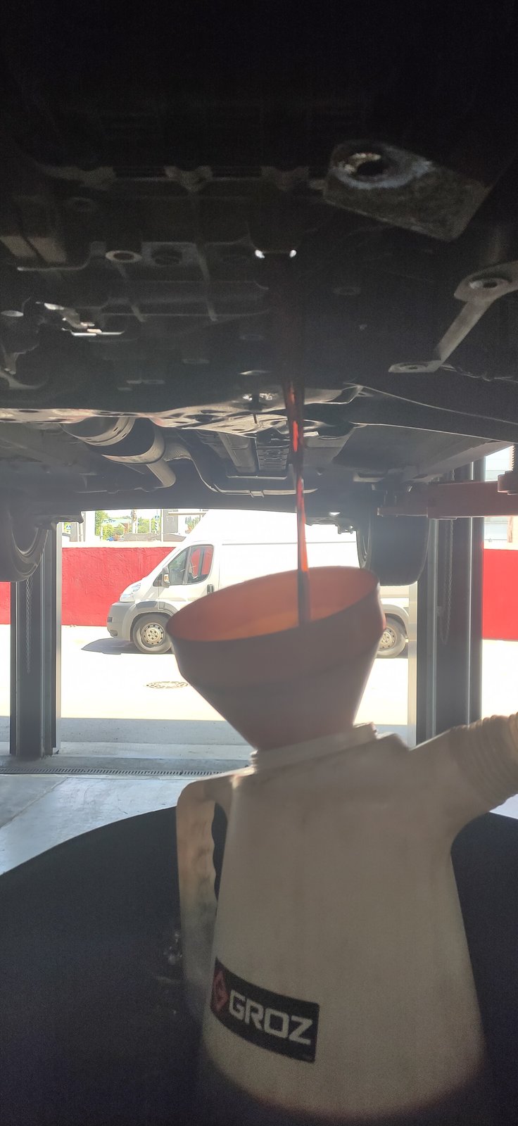

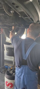

Евген48 29 236 Опубликовано: 26 июля 2020 Автор Поделиться Опубликовано: 26 июля 2020 Сегодня частично меняю жижу в коробке, пробеге 76400км Всё стандартно, Зик. 1 Ссылка на сообщение

Евген48 29 236 Опубликовано: 26 июля 2020 Автор Поделиться Опубликовано: 26 июля 2020 (изменено) Лайфхак. Слили и залили через сливное 4л, через контрольное потекло тонкой струйкой, масло светлое, магнитная пробка вообще чистая, даже не стал фоткать. Контроль уровня на заведённом ДВС, прогретой АКПП на 55гр, коробка в положении паркинг. 4 минуты назад, DRON 33 сказал: Евген 48 А где Жека? У Жеки сын родился, не работает, это другой сервис Изменено 26 июля 2020 пользователем Евген 48 Ссылка на сообщение
