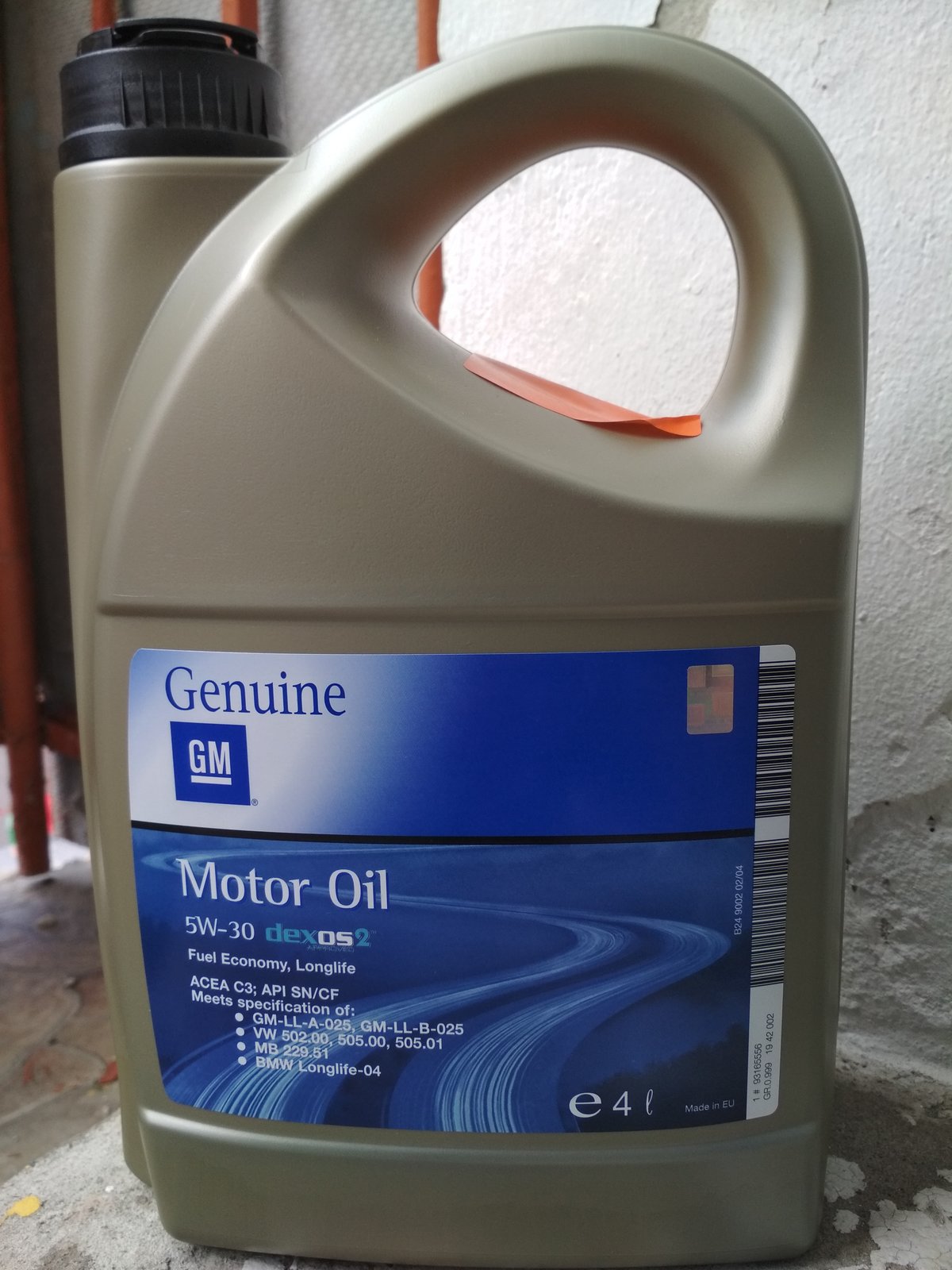

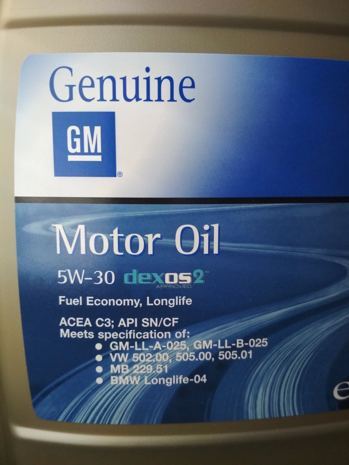

8 октября 20197 г Всем доброго времени суток! Машина Chevrolet Lacetti 2007 р.в., с первых днет от поупки лью GM 5W-30 Dexos2. Раньше была возможность брать масло в официалов, поэтому за подделку опасений не было. Теперь такой возможности уже нет, к официалам уже никто на Chevrolet не ездит Пришлось покупать на интернет сайте. Очень интересует Ваше мнение, поддделка или нет? Настораживает надпись на эиткетке, а именно отсттствие допуска от BMW? Можно лить, или все таки не стоит рисковать? Заранее благодарен за ответы! Изменено 8 октября 20197 г пользователем AndriyZB
8 октября 20197 г В 13.02.2019 в 15:53, denik05 сказал: На Dexos 1 по лицензии D10830IE072 чётко указан Lukoil. Что мешает указывать Lukoil на Dexos 2? А не проще njulf покупать прямо лукойловский Dexos 2?

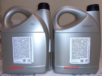

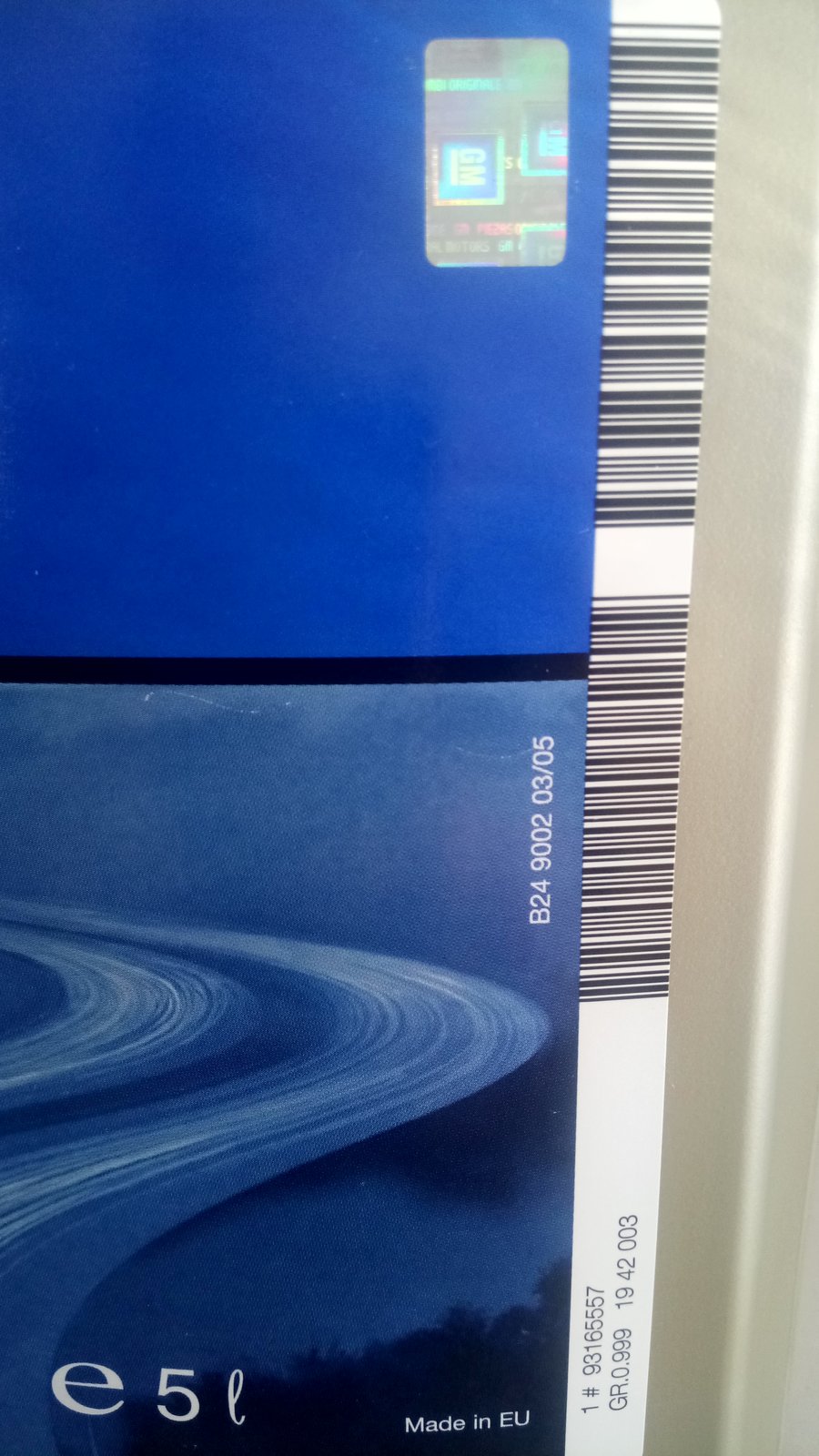

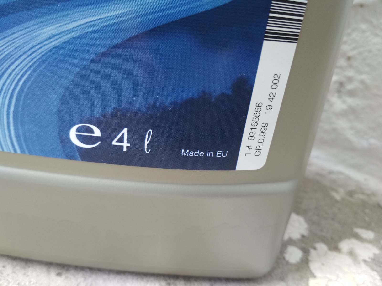

11 февраля 20215 г Цитата Очень интересует Ваше мнение, поддделка или нет? Настораживает надпись на эиткетке, а именно отсттствие допуска от BMW? На GM и многих других маслах пропал допуск BMW-LL04. Изменились требования у BMW. Сейчас на оригинальном масле GM допуска этого нет c 2019года, а на подделках как раз таки есть. Подделку ту что держал в руках по высоте банки отличается 1 см, и плохая печать задней книжки(на оригинале прям четкая). Цвет этикетки на подделке более насыщеный. Подделки кстати почему-то часто продаются под номером 1942003.

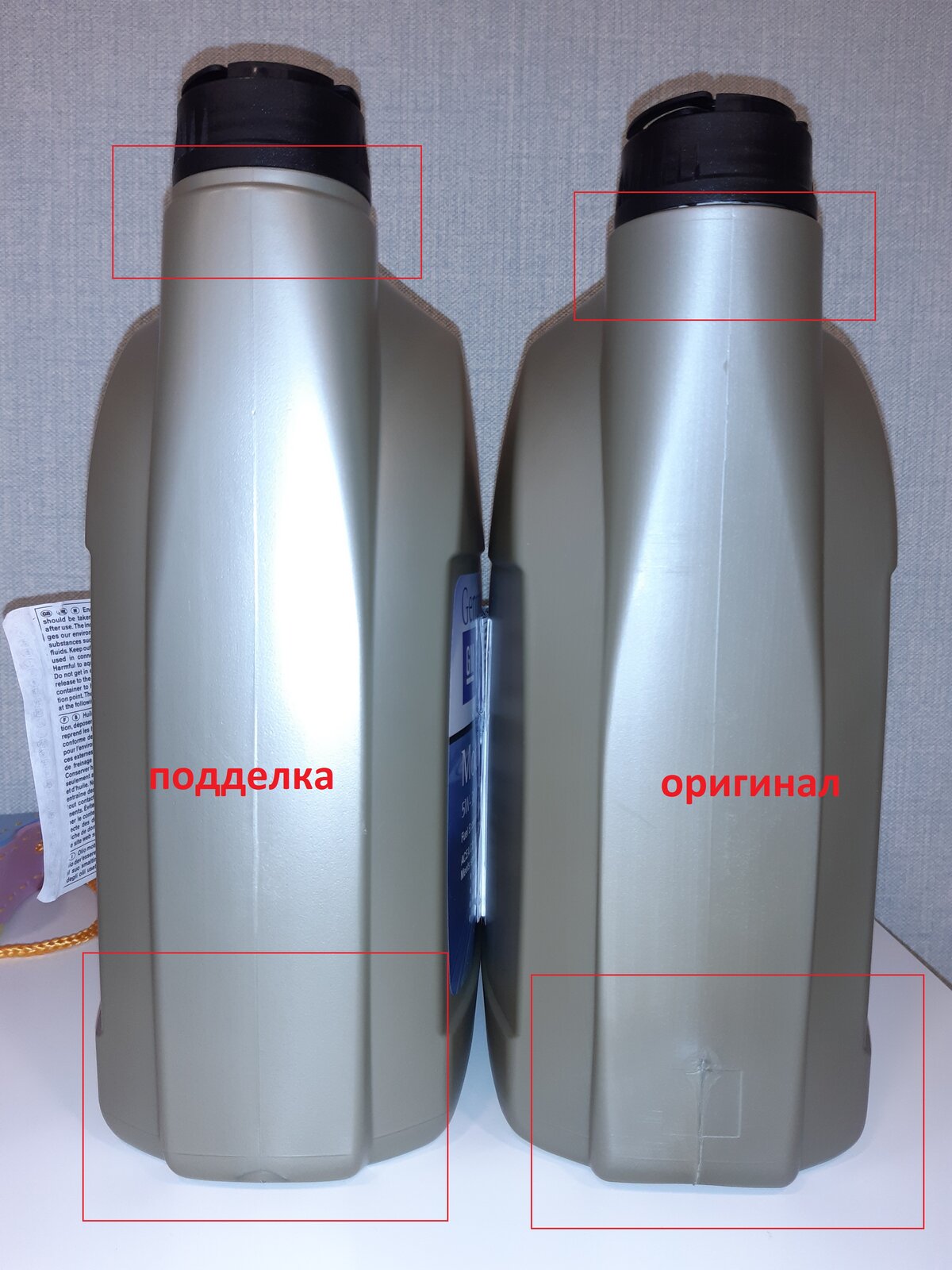

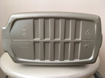

11 февраля 20215 г markevitch поддельную канистру легко отличить по литью пластика,это старые маздовские канистры, ничего нового поддельщики не придумали, да наверное и не пытались. Изменено 11 февраля 20215 г пользователем Евген 48
6 июля 20215 г Я вот так отличаю оригинал от подделки. Один из основных признаков, это серебристое свечение половинки дна канистры. Если перевернуть на 180 градусов, то серебристость останется внизу.

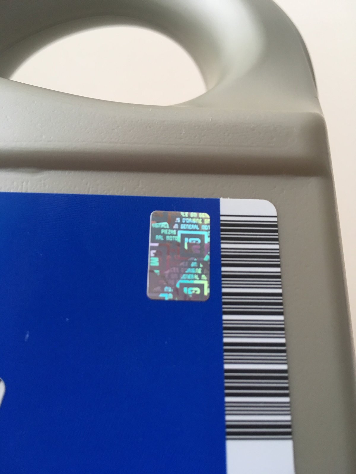

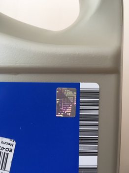

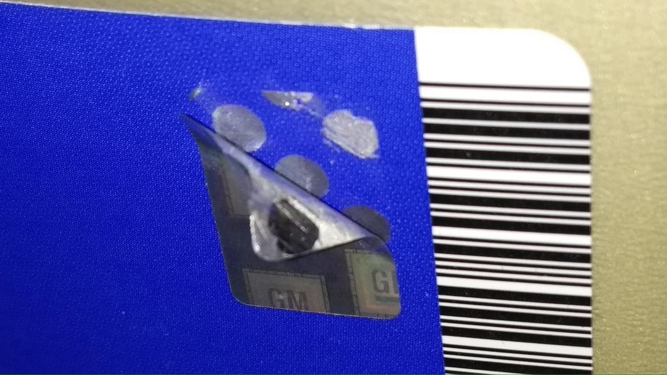

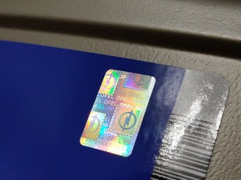

6 июля 20215 г Ещё один важный признак. Если начать отклеивать голографическую наклейку у оригинала, то останутся следы в форме кругов. У подделки следы хаотичной формы.

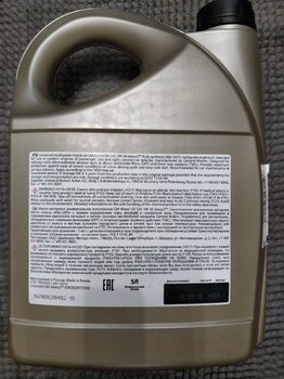

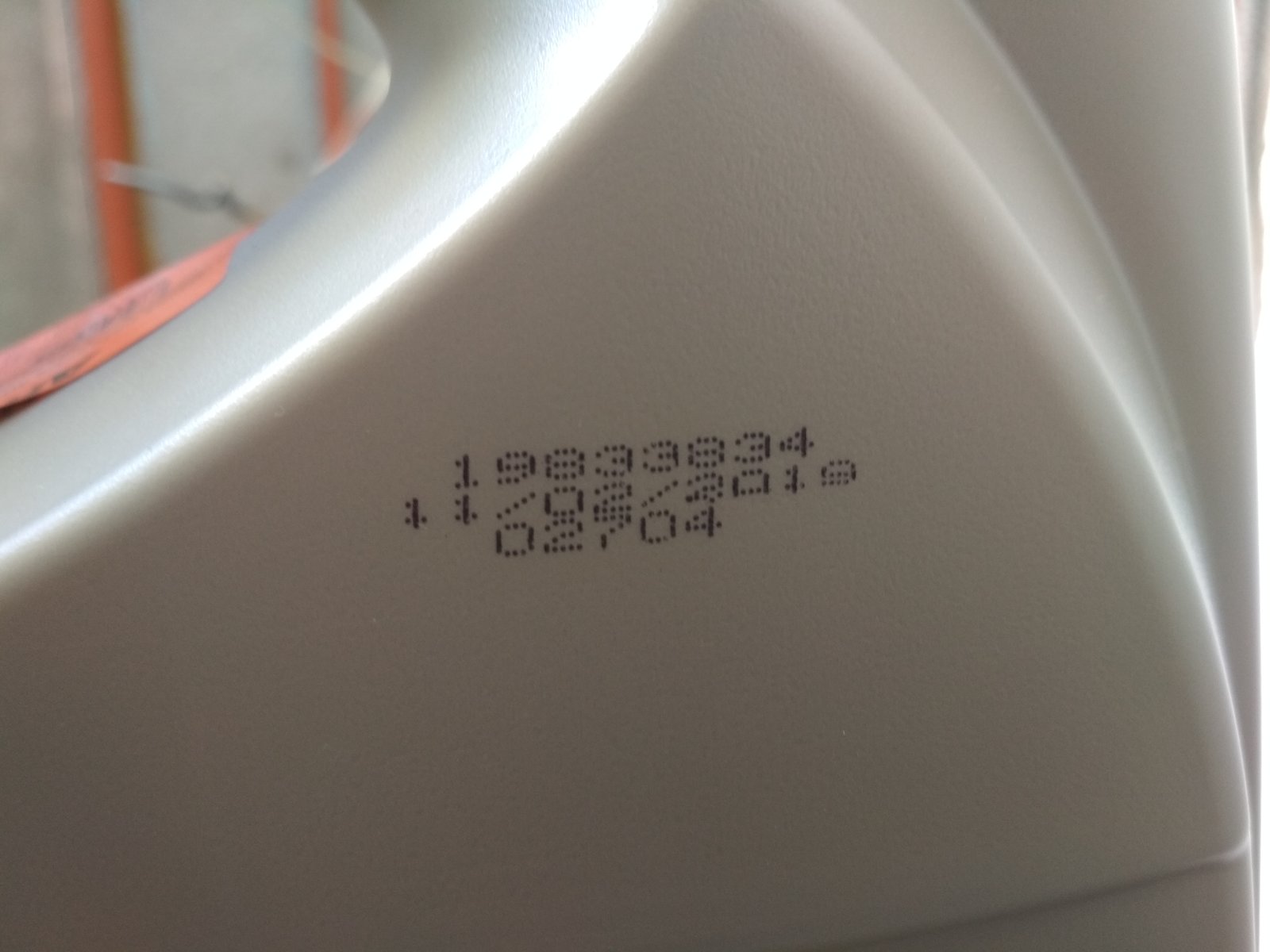

23 января 20233 г 28.11.2018 в 18:52, WMW сказал: Та же канистра, но при нормальном освещении. Подниму тему. Имеется аналогичная канистра, только 2020 года выпуска. Смущает шрифт кода слева снизу на оборотной стороне. И голлограма, она отрываясь оставляет белый прямоугольник бумаги лицевой этикетки. Подделка? Изменено 23 января 20233 г пользователем Толстый Макс

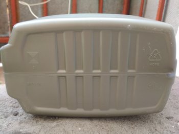

5 сентября 20251 г 04.09.2025 в 09:35, KirieshkiDaromNeNado сказал: https://ozon.ru/t/fAvk0LW вот здесь точно оригинал, можете фотки в отзывах полистать СПАСИБО, но...Если вы про фото в обьявлении - то оно точно устаревшее. А у кого там в отзывах настоящий, современный фото-пример оригинала - не угадать. Там много РАЗНЫХ вариантов. У меня голограмма была у самого края белой полосы. Голограмма отрывалась БЕЗ кружочков. Этикетка наклеена криво. Следов от захватов конвейера нет. Квадратик с "песочными часами" на днище - размытый, не четкое литье. Цифры уровня залазят на окошко. Стрелочка указывающая на год выпуска - на скошенном круглом основании. Вот , вроде все признаки, что я нашел на канистре как предполагаемая подделка. В обьявлении - Норвегия. В книжечке - Бельгия. Короче - сдал я эту шнягу обратно. Решил брать Танеко С3. Хотя бы есть уверенность, что с завода ( офиц магазин Татнефть на Озоне) .
