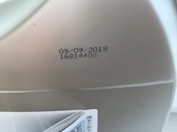

Хочется услышать мнения специалистов, подделка или нет?
2112 оригинал
1 час назад, kagym сказал:
2112 оригинал
Думаю что оригинал, криминала не обнаружил у меня чуток другое масло Dexos 1 Gen 2
В 20.11.2018 в 12:04, WMW сказал:
Вот такая канистра 95599405 имеется, просто, для ознакомления желающим.
Та же канистра, но при нормальном освещении.

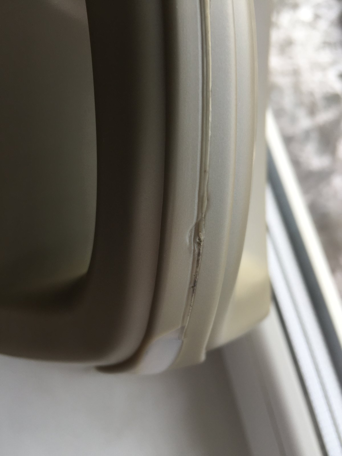

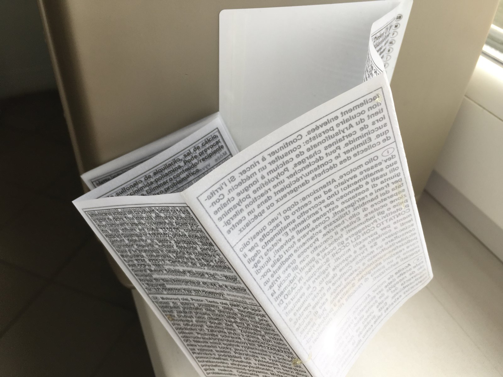

Экcпертиза GM Dexos 2
Столкнулся с прекрасным образцом. Голограмма хорошая, книжка прям как у оригинального масла. Выдаёт немного некачественный отлив канистры, но в целом отличить не просто.
А теперь самое печальное это то, что залито внутри. Видел разные подделки, где было просто залито самое дешёвое масло, но что бы так...

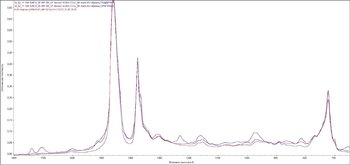

1 час назад, ss333 сказал:
denik05 спек поясните, для не грамотных;)
На спектре видно, что в канистре залито обычное базовое масло, без каких-либо присадок. Добавили только вязкостную присадку, чтобы не было слишком жидким, все остальные добавить не посчитали нужным. Последствия для двигателя очевидны. Встречал ещё 2 таких же "масла" производства РФ (не именитых брендов). К сожалению сам лично был свидетелем когда при мне продавец предлагает покупателю 2 канистры одного и того же масла, но по разной цене и прямо говорит, что одно масло не оригинал, но при этом покупатель выбирает "что подешевле".
Для наглядной картины сравнение с нормальным GM Dexos 2.
