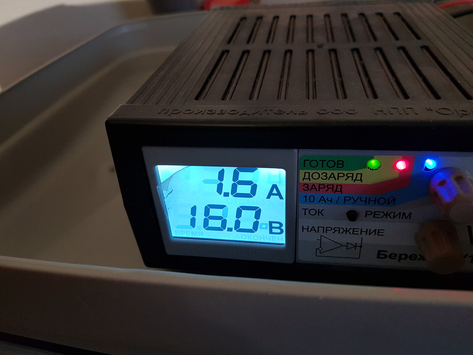

Популярное сообщение Десульфатор 377 Опубликовано: 7 мая 2020 Автор Популярное сообщение Поделиться Опубликовано: 7 мая 2020 V и V1 - новое поколение ЗУ Бережок, со следующими отличиями. Вместо выбора из ограниченного числа программ можно установить любое напряжение завершения заряда. Настройка энергонезависимая, в виде положения ручки регулятора. Имеются ручной CC/CV/БП режим, регуляторы и индикаторы напряжения и тока. Автомат теперь умеет работать с 12В и 6В батареями, а также заряжать и восстанавливать с нуля вольт. Предельно простая индикация автоматического заряда: заряд дозаряд готово. Сам дозаряд многоэтапный, за его ходом можно наблюдать по встроенным амперметру и вольтметру. Ток в автоматическом режиме до 15А, в ручном до 20А. Изготовляются на базе отечественных ЗУ Вымпел 30, 32 и 57 производства ООО "НПП "Орион СПБ"". 9 Цитата Ссылка на сообщение Поделиться на других сайтах
mumrik75 96 Опубликовано: 4 сентября 2020 Поделиться Опубликовано: 4 сентября 2020 (изменено) Подскажите, хватит 15.8В для зарядки Бережком АКБ Са-Са на авто (Логан-2), не отключая клемм АКБ от бортовой сети авто? Жду плату бережка V, для встройки его в Вымпел-30, чтобы не мониторить вручную вымпел-55 - надоело.. Пробовал уже напряжением 15.8В (15,8/13,4 до 2А, вымпел-55) заряжать АКБ - бортовая сеть держит, ничего не ломается. Отключать клеммы не хочу, медь 4мм2 от АКБ подвёл в салон авто и разъём поставил, чтобы под капот не лазить лишний раз. Езжу редко - авто дачное. ПО выходным 1.5 часа+1,5часа. Остальное время авто стоит с током утечки 30мА (было 70мА - под-убил этим Са-Са, утечку устранил). Изменено 4 сентября 2020 пользователем mumrik75 0 Цитата Ссылка на сообщение Поделиться на других сайтах
largus 215 Опубликовано: 4 сентября 2020 Поделиться Опубликовано: 4 сентября 2020 mumrik75 на ларгусе заряжал не однократно не отсоединяя напряжением 16,5 1 Цитата Ссылка на сообщение Поделиться на других сайтах
Viktor8 57 Опубликовано: 4 сентября 2020 Поделиться Опубликовано: 4 сентября 2020 3 часа назад, mumrik75 сказал: Отключать клеммы не хочу, медь 4мм2 от АКБ подвёл в салон авто и разъём поставил, чтобы под капот не лазить лишний раз. Для подзаряда вполне можно и не отсоединять. Но раз в год нужно провести полное ТО АКБ на стационаре. ИМХО. 1 Цитата Ссылка на сообщение Поделиться на других сайтах
