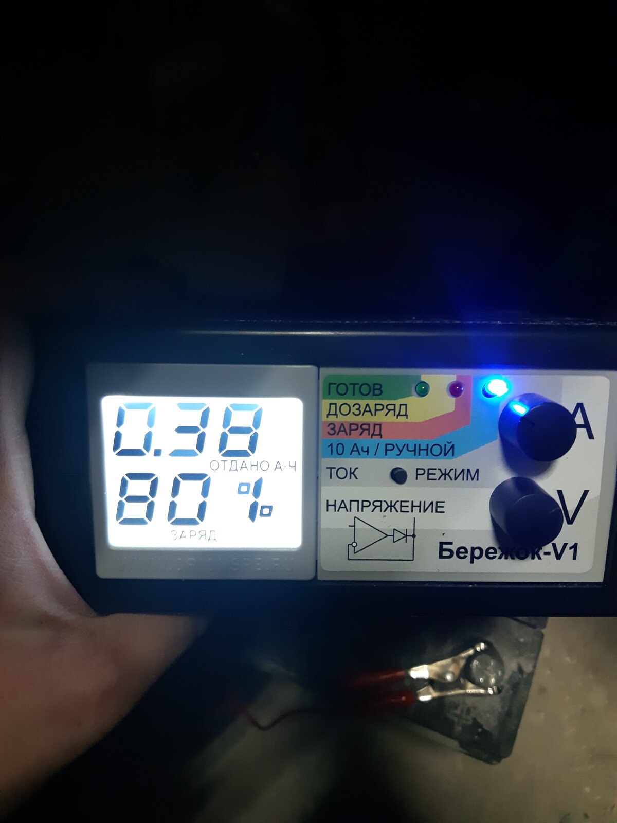

Карамболь 235 Опубликовано: 30 января 2021 Поделиться Опубликовано: 30 января 2021 2 часа назад, Viktor8 сказал: Сколько написано, столько и отдано. Другой вопрос, сколько АКБ взял... он молчит... Ну вот в частности если 1.75Ач на дисплее. Т.е. за 15ч отдал 1,75Ач??? 0 Цитата Ссылка на сообщение Поделиться на других сайтах
Viktor8 57 Опубликовано: 30 января 2021 Поделиться Опубликовано: 30 января 2021 2 часа назад, Благодетель сказал: Ну вот в частности если 1.75Ач на дисплее. Т.е. за 15ч отдал 1,75Ач??? Вполне может такое быть. Смотря в каком состоянии АКБ и какое НОЗ выставлено. 0 Цитата Ссылка на сообщение Поделиться на других сайтах

GESS 11 Опубликовано: 15 февраля 2021 Поделиться Опубликовано: 15 февраля 2021 (изменено) N9grizzly Видео нет , так как сложного ничего нет . Здесь инструкция по сборке Бережка https://electrotransport.ru/ussr/index.php?topic=58121.msg1861814#msg1861814 Мои доработки Бережка-V1 на базе Вымпел-57 , основываясь на рекомендациях форумов . Сам потратил много времени пока собирал информацию из разных источников . Надеюсь будет полезно тем у кого есть данное устройство и будет возможность сэкономить личное время на полезные дела . Почитать и скачать можно во вложении или здесь https://drive.google.com/drive/folders/1UgorP-z9v2W_6AGhCVtV26SRyikJSvSf?usp=sharing BEREZHOK-V1_Update_Imho_Z.pdf Изменено 15 февраля 2021 пользователем GESS 2 Цитата Ссылка на сообщение Поделиться на других сайтах
