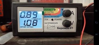

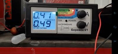

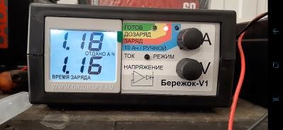

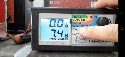

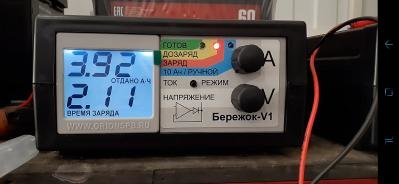

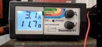

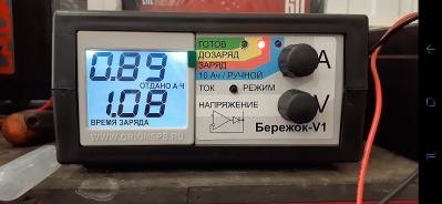

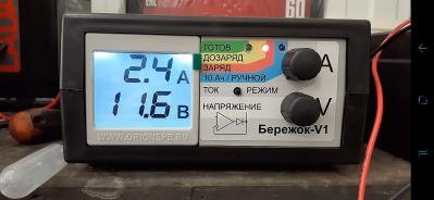

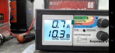

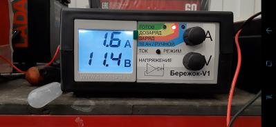

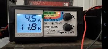

Популярное сообщение VEKTOR 508 Опубликовано: 2 июля 2020 Популярное сообщение Поделиться Опубликовано: 2 июля 2020 Интересные фото сделанные во время заряда АКБ с НРЦ 7.4в. Бережком V1 .Интересны тем что наглядно видно как работает адаптивный алгоритм ЗУ Бережок V1 и что он действительно в реальном времени постоянно мониторит процесс заряда .По мере снижения R Бережок V 1 потихоньку прибавляет ток заряда . Также на всех фото видно что синий светодиод не горит соотвественно при съёмке фото он не мигал АКБ с НРЦ 7.4в. не может иметь какую либо ёмкость поскольку он разряжен в ноль и Бережок V1 отсутствием мигания нам об этом и говорит . 6 Цитата Ссылка на сообщение Поделиться на других сайтах

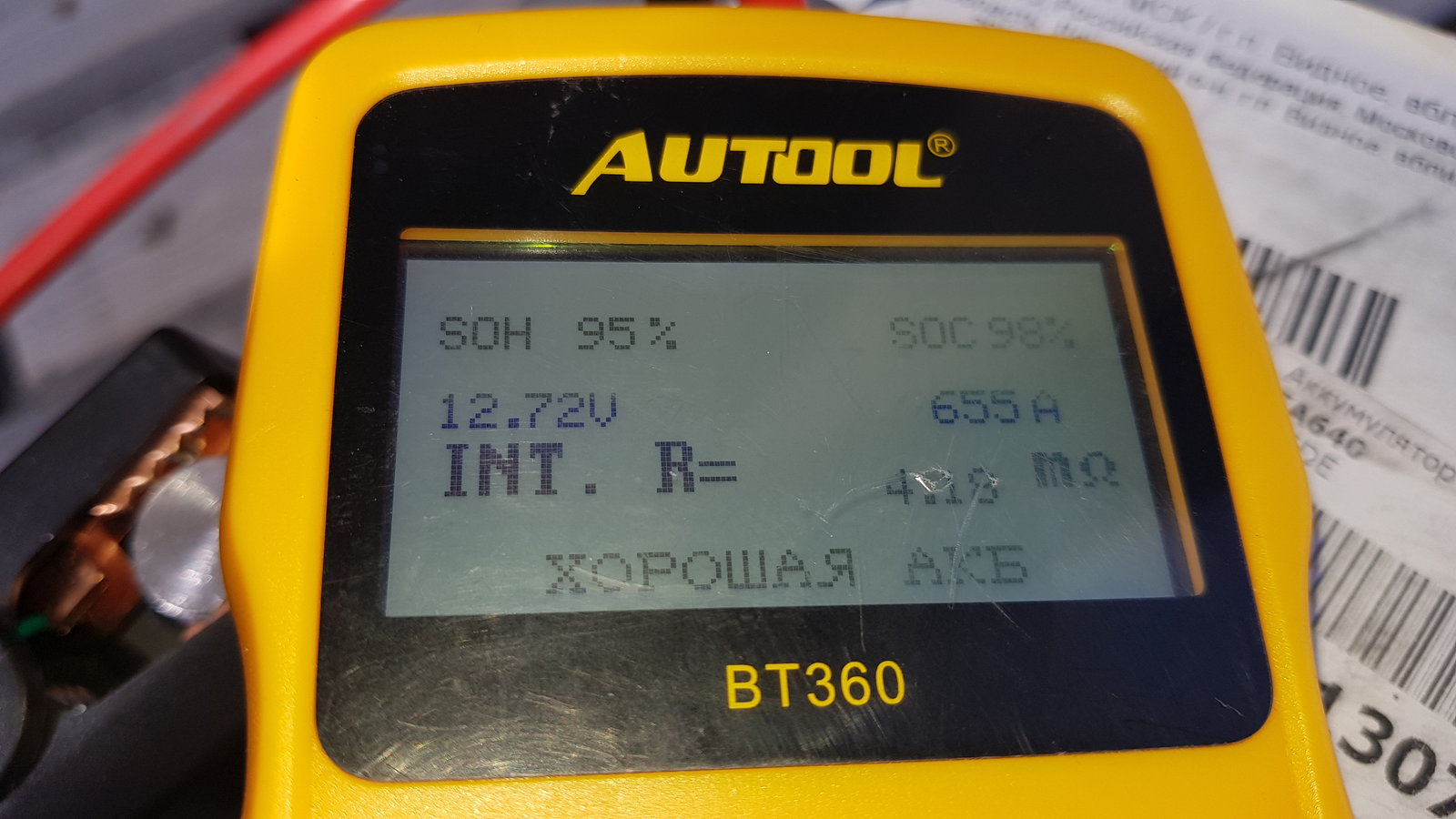

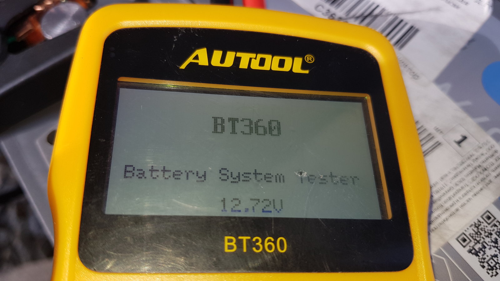

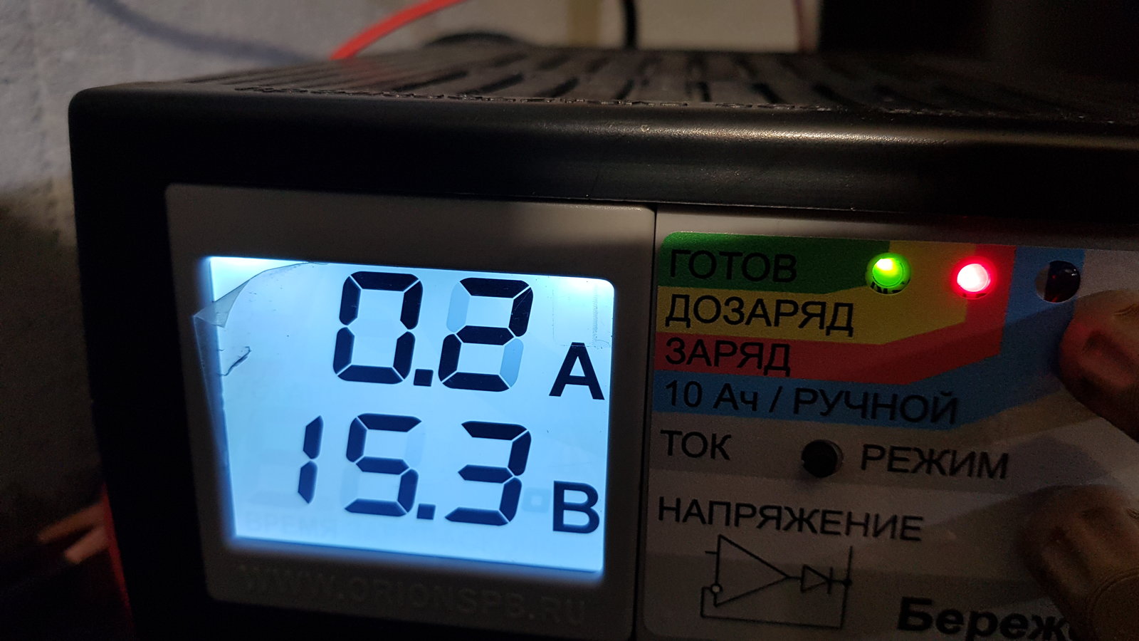

Projector 7 185 Опубликовано: 30 июля 2020 Поделиться Опубликовано: 30 июля 2020 (изменено) Поставил почти свежий АКб EXIDE Premium EA640 - 2019г , перед зарядом по тестеру напряжение 12.72В , по Бережок V1 12.6B , пусковой по тестеру 655а из 640а заявленных производителем , внутреннее сопротивление 4.18мОм , остаток жизни перед зарядом 95% Поставил на заряд вчера вечером Скрытый текст Сегодня с утра режим дозаряда, ну или хранения , процент заряда скачет от 55% до 95% Скрытый текст Изменено 30 июля 2020 пользователем Projector 1 Цитата Ссылка на сообщение Поделиться на других сайтах

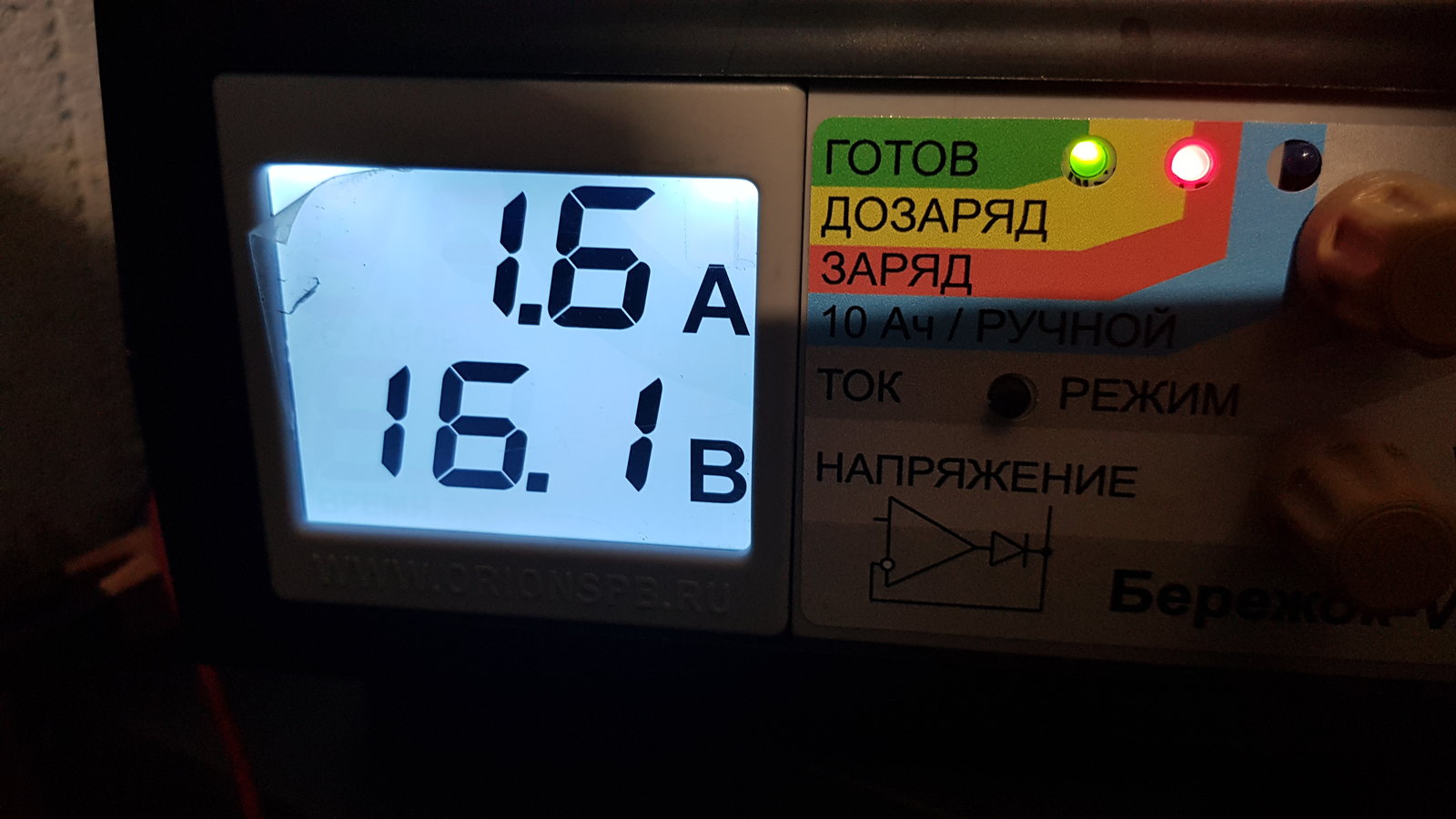

Projector 7 185 Опубликовано: 30 июля 2020 Поделиться Опубликовано: 30 июля 2020 (изменено) Бережок все еще мурыжит в режиме дозаряда АКБ EXIDE Premium EA640 Через часик выключу АКБ с зарядки , нету смысла его держать в режиме дозаряда, так как он свежий , за пару месяцев думаю электролит точно не расслоился да и сульфатации точно не должно быть , 16.1В взял , думаю этого достаточно для формовки банок @VEKTOR как считаете ? Изменено 30 июля 2020 пользователем Projector 1 Цитата Ссылка на сообщение Поделиться на других сайтах
VEKTOR 508 Опубликовано: 30 июля 2020 Поделиться Опубликовано: 30 июля 2020 (изменено) Пусть после заряда дай ему отстояться 12ч и посмотри НРЦ . Оно подскажет Изменено 30 июля 2020 пользователем VEKTOR 0 Цитата Ссылка на сообщение Поделиться на других сайтах
Projector 7 185 Опубликовано: 30 июля 2020 Поделиться Опубликовано: 30 июля 2020 (изменено) VEKTOR кстати у моего Бережка глюк или я как то не сбросил режим автоматического заряда и он запомнил первый АКБ ? , уже третий АКБ заряжаю а синий светодиод моргает всего 4 раза , как после первого оригинального АКБ 12-го года , чёрную кнопку перед подключением крокодилов коротко нажимал , может что забыл ? Изменено 30 июля 2020 пользователем Projector 0 Цитата Ссылка на сообщение Поделиться на других сайтах
