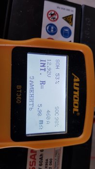

Projector 7 198 Опубликовано: 14 июня 2020 Поделиться Опубликовано: 14 июня 2020 Пару часов назад отключил АКБ , сейчас пойду ставить его на авто , нужно до рынка сгонять , АКБ еще не отстоялся , результат пока внутреннее сопротивление снизилось на 0.1мОм и ток по тестеру на 10а подрос , нужно было еще денёк два наверно подержать на зарядке скорее всего 0 Цитата Ссылка на сообщение Поделиться на других сайтах
VEKTOR 509 Опубликовано: 14 июня 2020 Поделиться Опубликовано: 14 июня 2020 После поездки еще раз советую сделать тест . 0 Цитата Ссылка на сообщение Поделиться на других сайтах
Projector 7 198 Опубликовано: 14 июня 2020 Поделиться Опубликовано: 14 июня 2020 (изменено) 3 часа назад, VEKTOR сказал: После поездки еще раз советую сделать тест . Ок , ток подрос после поездки , но и внутреннее сопротивление тоже ( либо это от погрешность из-за цепи авто ) , просадка при запуске до 10.6В Изменено 14 июня 2020 пользователем Projector 0 Цитата Ссылка на сообщение Поделиться на других сайтах

VEKTOR 509 Опубликовано: 14 июня 2020 Поделиться Опубликовано: 14 июня 2020 Projector "цепь авто" нужно было исключить . Пред идущий тест был же без подключения к цепи . 0 Цитата Ссылка на сообщение Поделиться на других сайтах
