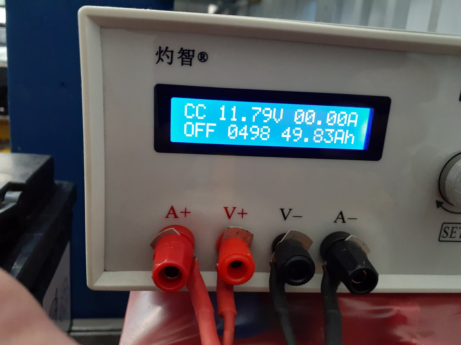

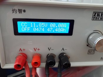

VEKTOR 509 Опубликовано: 13 июня 2020 Поделиться Опубликовано: 13 июня 2020 (изменено) Я недавно под Бережок V поставил 2 - х летний АКБ Форс . В водного заряда у него небыло как и не было каких либо сторонних зарядов кроме как на авто от генератора .Плотность на момент начала заряда была 1.25 Более пяти суток Б V его лечил .Плотность стала 1.29 . Сделал разряд .Результат на первом фото . Произвёл далее опять заряд Б V Время заряда уже было более трёх суток .Ну и далее решил проверить ёмкость ещё раз .Чтобы убедиться что Бережку V для лечения АКБ КТЦ не нужны . Результат второго разряда на втором фото . Видно что при втором разряде ёмкость чуть выше но это связанно с тем что температура при которой происходил второй разряд градусов на 5 не меньше была выше .И именно температура способствовала более большей ёмкости при повторном разряде . В общем вывод данного опыта в том что Бережку для лечения КТЦ не нужны .Но как сами заметили для лечения нужно время .У нас первый заряд с плотности 1.25 длился более пяти суток а второй заряд уже пролеченного в ноль разряженого АКБ длился более трёх суток .Проблем нет и Бережок заряжает быстро Есть проблемы заряжать ( ЛЕЧИТЬ ) будет долго . P.S. Первое фото сделано спустя 20 ч после разряда. Второе фото спустя 1 ч. Изменено 13 июня 2020 пользователем VEKTOR 0 Цитата Ссылка на сообщение Поделиться на других сайтах
