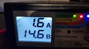

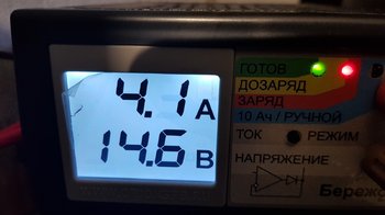

Projector 7 197 Опубликовано: 31 июля 2020 Поделиться Опубликовано: 31 июля 2020 (изменено) После 10 часов простоя Вечером перед установкой сделаю контрольный замер Изменено 31 июля 2020 пользователем Projector 2 Цитата Ссылка на сообщение Поделиться на других сайтах
Projector 7 197 Опубликовано: 31 июля 2020 Поделиться Опубликовано: 31 июля 2020 Отстоялся АКБ 2 Цитата Ссылка на сообщение Поделиться на других сайтах

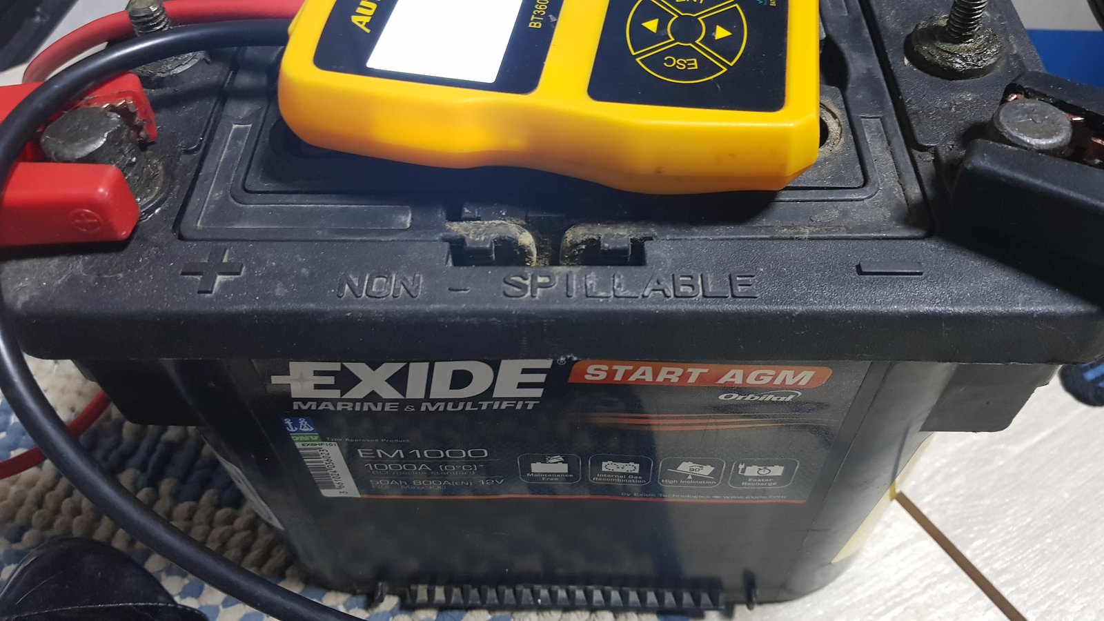

Projector 7 197 Опубликовано: 5 августа 2020 Поделиться Опубликовано: 5 августа 2020 (изменено) VEKTOR Десульфатор что скажите по EXIDE AGM 2013г после добавления воды по 12 -17 мл в каждую банку уменьшилось внутреннее сопротивление , время заряда в авто режиме до напряжения 14.8В длилось 11 часов , залито 6а.ч До доливки воды После доливки Стоит ли еще добавить воды или зарядить в режиме дозаряда до напряжения 16.3В ? , или не мучить его и оставить ? Сделал тест без отстоя , не знаю нужен ли он спиральному AGM , короче вся вода что я долил испарилась - рассосалась по сухим матами Добавил еще по шприцу в каждую банку и поставил на зарядку в авто режиме до напряжения 14.8В Изменено 5 августа 2020 пользователем Projector 0 Цитата Ссылка на сообщение Поделиться на других сайтах
VEKTOR 509 Опубликовано: 5 августа 2020 Поделиться Опубликовано: 5 августа 2020 Projector В данном АКБ уже нечего восстанавливать. Слишком высокое сопротивление . 0 Цитата Ссылка на сообщение Поделиться на других сайтах

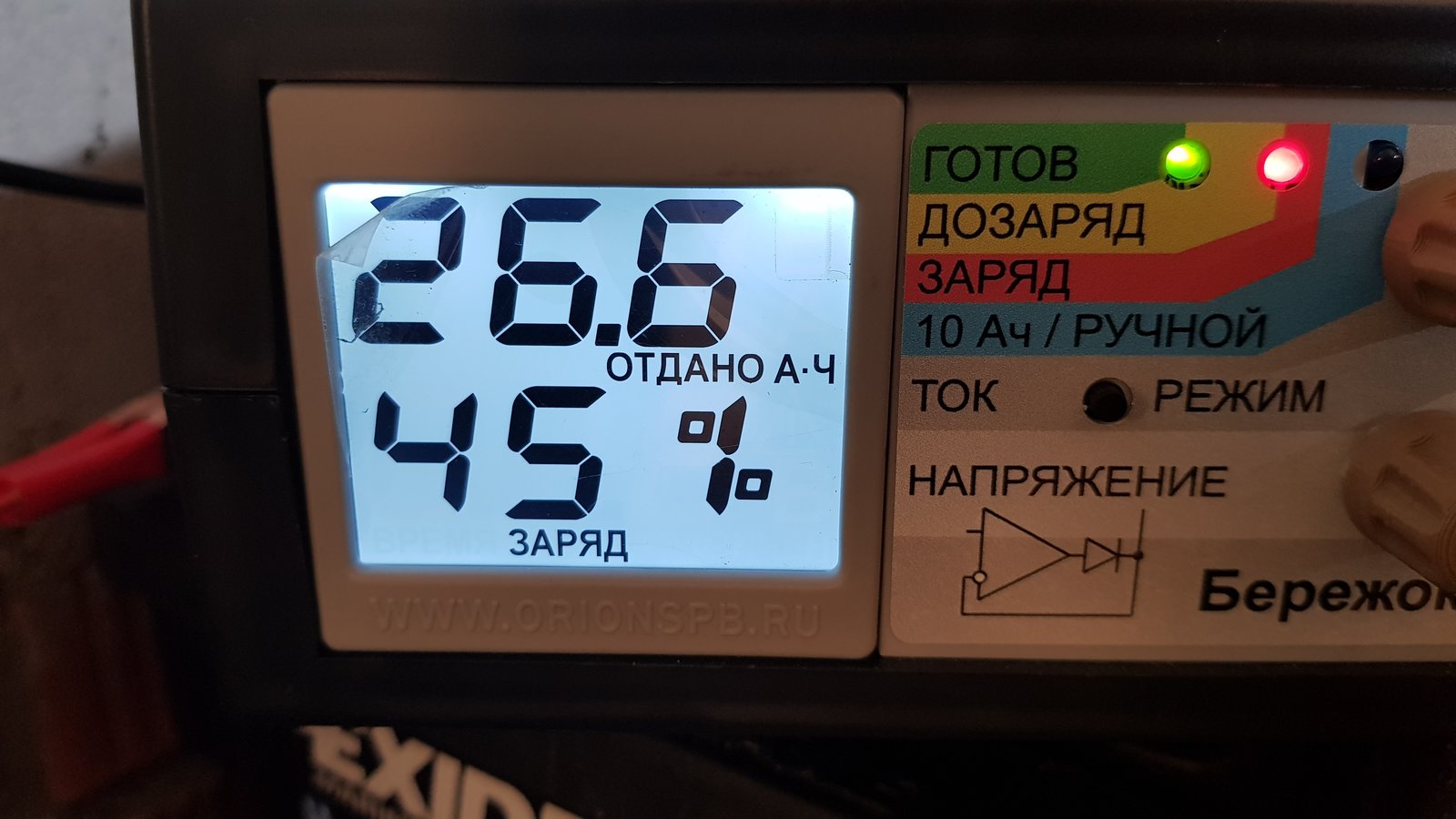

Projector 7 197 Опубликовано: 7 августа 2020 Поделиться Опубликовано: 7 августа 2020 С утра сфоткал 1 Цитата Ссылка на сообщение Поделиться на других сайтах

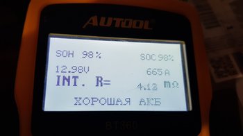

Projector 7 197 Опубликовано: 11 августа 2020 Поделиться Опубликовано: 11 августа 2020 (изменено) Вообщем Лада какая - то , заряжал Бережком EXIDE AGM больше двух суток А результата по тестеру нету Все также 85а пуского и внутреннее 30мОм , постаял АКБ еще пару дней , повез его задавать для того что бы купить посвежее для сигналки для дома , и главно попался какой-то правильный и грамотный продавец - консультант , достал свой тестер , проверили пусковой , получилось что- то в района 560а , говорит тестер стоит двадцатку , потом достаёт нагрузочную вилку , и напруга под нагрузкой в оайоне 11В , правда на клеммах что с резьбой, тестер определял пусковой ток меньше и напряжение под нагрузочной вилкой падало ниже , как будто они не запаралелены , и подключены чутка другими токоотводами , в итоге не стал здавать АКБ , привез его домой и проверил снова тестером ВТ360 И ток подрос и внутреннее сопротивление улучшилось Изменено 11 августа 2020 пользователем Projector 0 Цитата Ссылка на сообщение Поделиться на других сайтах
