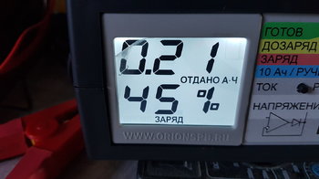

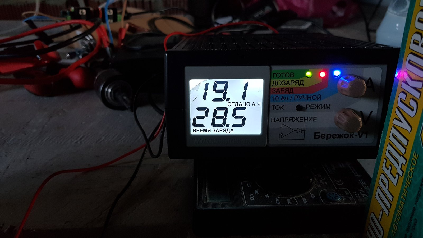

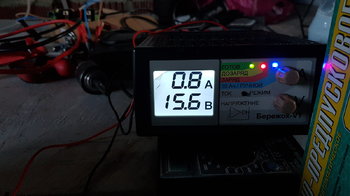

Projector 7 197 Опубликовано: 13 июня 2020 Поделиться Опубликовано: 13 июня 2020 (изменено) 1 час назад, Aleksszlat сказал: "Фокус" не удался ? Вторые сутки заряд идёт, я в шоке , в начале оценивал заряд в районе 35% , пока я начал фоткать уже 45% показывал , сейчас 60- 65% заряда показывает, думаю пару суток будет мусолить АКБ , вечером еще пару фоток сделаю , замер тестером только завтра , BL1204 уже бы раз 10 отключилась за это время Изменено 13 июня 2020 пользователем Projector 0 Цитата Ссылка на сообщение Поделиться на других сайтах
Aleksszlat 7 742 Опубликовано: 13 июня 2020 Поделиться Опубликовано: 13 июня 2020 1 час назад, Projector сказал: Вторые сутки заряд идёт, я в шоке , в начале оценивал заряд в районе 35% , пока я начал фоткать уже 45% показывал , сейчас 60- 65% заряда показывает, думаю пару суток будет мусолить АКБ , вечером еще пару фоток сделаю , замер тестером только завтра , BL1204 уже бы раз 10 отключилась за это время 45% ... 65% в зависимости от U ? И какое на данный момент зарядное U ? 0 Цитата Ссылка на сообщение Поделиться на других сайтах
Projector 7 197 Опубликовано: 13 июня 2020 Поделиться Опубликовано: 13 июня 2020 (изменено) 39 минут назад, Aleksszlat сказал: 45% ... 65% в зависимости от U ? И какое на данный момент зарядное U ? По-разному, в зависимости от алгоритма З/У , кратковременно до 16.3В с током 1.6-1.7а , либо 15.2В и ток кратковременно до 4а , с сильно не присматривался но как то так, импульсными побегами с перерывами , АКБ не горячий и даже не тёплый , китайский пирометр показывает 25.8С , сегодня с утра и до вечера весь день показывает 65% заряд , дальше не хочет походу заряжаться АКБ Изменено 13 июня 2020 пользователем Projector 0 Цитата Ссылка на сообщение Поделиться на других сайтах
krufel 1 306 Опубликовано: 13 июня 2020 Поделиться Опубликовано: 13 июня 2020 (изменено) Так ей 10 лет в обед, что там восстанавливать то? Вы ее на емкость первоначальную тестили? % заряда в Вымпелах очень условный. Если вы выставили ток в 6А, то его падение до 0,6А покажет 90-95%. Паяка не менял алгоритма его подсчета. Переключите в штатный режим Вымпела при выставленных 1,2А и 16,3В, до скольки упадет напряжение? Дата на крышке - это ввод в эксплуатацию производителем авто. А вартовский код какой на крышке в другом углу? И сколько раз мигает синий светодиод в серии? Изменено 13 июня 2020 пользователем krufel 0 Цитата Ссылка на сообщение Поделиться на других сайтах
