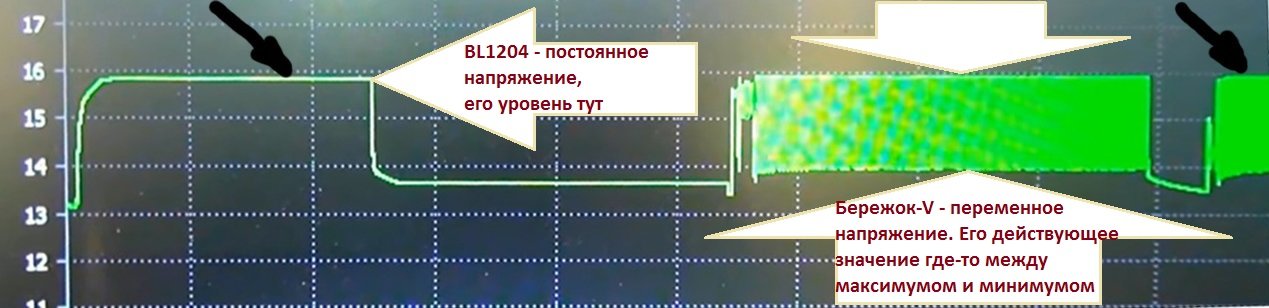

Популярное сообщение Десульфатор 377 Опубликовано: 21 мая 2020 Автор Популярное сообщение Поделиться Опубликовано: 21 мая 2020 (изменено) Vova_N трансформатор гальванической нагрузки может не убавить, а даже добавить сложностей, т.к. высокая частота имеет свойство проходить по межобмоточной ёмкости. Лично для меня технический результат проведённого Виктором теста состоит в том, что опыт показал: Бережок-V и BL1204 по-разному поступают с одной и той же АКБ в одном и том же состоянии, при одном и том же (не с точностью до микровольт, но очень близкая величина) ограничении напряжения, и результат воздействия этих ЗУ на АКБ при этом тоже разный. BL быстро уходит в буфер, Бережок продолжает дозаряжать более длительное время, затем переходит в хранение. После Бережка наблюдается рост плотности, в том числе, в хранении. Можно обратить внимание и на то, что BL1204 при дозаряде держит напряжение и ток, а Бережок их модулирует, потому действующие значения электрических параметров, т.е. потребляемая и передаваемая АКБ электрическая энергия, перенапряжение, ток при равном (близком) амплитудном значении ниже, а результат - практическая польза - выше. Будучи настоящим исследователем, Виктор пользуется тем оборудованием, что у него есть в распоряжении. Не у каждого предприятия есть денситометр Антон Паар, высокоточные регистраторы электрических процессов и экранированные помещения для того, чтобы воспользоваться этой высокой точностью. Но научных и технических результатов можно достичь и с помощью рефрактометра с удлинённой пипеткой и ЗУ с функцией логгера, если уметь ими пользоваться. Скрытый текст В подсобных целях на днях заказана горстка занятных умных показометров - комбинированных встраиваемых электроизмерительных приборов. Когда нескоро появится свободное время, есть мысль попробовать применять их как основу логгера. Точность не сверхвысокая, но наблюдать электрические процессы во времени, сохранять данные на компьютер и обрабатывать их будет можно. Изменено 21 мая 2020 пользователем Десульфатор 5 Цитата Ссылка на сообщение Поделиться на других сайтах
Десульфатор 377 Опубликовано: 21 мая 2020 Автор Поделиться Опубликовано: 21 мая 2020 20.05.2020 в 21:19, Aleksszlat сказал: Картинка с видео, какое U у зарядников "X" и "y" ? Смелости не хватает ? Спасибо, что обратили на это внимание. Чтобы вычислить действующее значение переменного напряжения, надо проинтегрировать его во времени, и результат разделить на время. У Бережка-V получится явно ниже, чем у BL1204. 4 Цитата Ссылка на сообщение Поделиться на других сайтах
Vova_N 54 Опубликовано: 22 мая 2020 Поделиться Опубликовано: 22 мая 2020 3 часа назад, Десульфатор сказал: трансформатор гальванической нагрузки может не убавить, а даже добавить сложностей, т.к. высокая частота имеет свойство проходить по межобмоточной ёмкости. А речь о гальванической развязке для предотвращения перетекание переменного тока 50Гц межу импульсными устройствами, те самые 120в которые мало того могут вызвать сбои в работе устройства, так и вовсе похоронить его работоспособность. ВЧ это уже отдельная история она при плохом качестве сборки может гулять хоть так хоть эдак. 3 часа назад, Десульфатор сказал: Спасибо, что обратили на это внимание. Чтобы вычислить действующее значение переменного напряжения, надо проинтегрировать его во времени, и результат разделить на время. У Бережка-V получится явно ниже, чем у BL1204. Я уж думал у вас хватит разума не заострять внимание на среднее действующее напряжении бережка, мысль поднять этот вопрос была, но не стал и так много вопросов к тесту. А то ведь так ещё больше вопросов можно поднять поставив уже на основании физики сомнения о результатах воздействия. Ведь мы говоря о электролизе говорим о энергии проходящей через акб за единицу времени и если не будет достоверной информации о том, что средний ток у вас выше и как следствие количество энергии проходящее за время заряда то будет уже пахнуть откровенной подтасовкой и разводом. Теперь требуется достоверные сведения о среднем токе за 1ч БЛ при 15,85 и токе Бережка, при среднем действуем которое где, то по середине между верхом и низом, то есть ещё на два вопроса стало больше. 1 Цитата Ссылка на сообщение Поделиться на других сайтах

Десульфатор 377 Опубликовано: 22 мая 2020 Автор Поделиться Опубликовано: 22 мая 2020 Vova_N , средний ток у Бережка действительно выше, при меньшем среднем и действующем значениях перенапряжения. Я не боюсь заострения внимания на любых аспектах работы Бережков. 4 Цитата Ссылка на сообщение Поделиться на других сайтах

UrAnMoR 1 736 Опубликовано: 22 мая 2020 Поделиться Опубликовано: 22 мая 2020 (изменено) Десульфатор судя по графику блогера с вашими пояснениями среднее значение перенапряжения на Бережке где то ок. 14,8В, а средний ток тогда какой? и ещё вопрос, а какое среднее перенапряжение у вас при установке по вольтметру значения 16,7В? спб. Изменено 22 мая 2020 пользователем UrAnMoR 0 Цитата Ссылка на сообщение Поделиться на других сайтах
Vova_N 54 Опубликовано: 22 мая 2020 Поделиться Опубликовано: 22 мая 2020 1 час назад, Десульфатор сказал: средний ток у Бережка действительно выше, при меньшем среднем и действующем значениях перенапряжения. Я не боюсь заострения внимания на любых аспектах работы Бережков. В своё время на ЭТ персонажа который заявлял подобное закидали тухлыми помидорами и яйцом, более того кучу опытов выдали с его зарядным, о том что при более низких напряжениях серьёзного электролиза не видать как своих ушей и расслоение не устранить Что бы ваши слова перестали быть просто словами, это придётся доказать в руках с более продвинутой измерительной техникой, которая и пиковые значения покажет и среднее во времени. А нет ну тогда как в анекдоте про ложечки. Ни коем случае не желаю вас топить, ибо сам примерно в той же лодке и работаю над импульсным вариантом зарядного, но так уж повелось, что слова надо подтвердить достоверными измерениями, одних заявлений не достаточно. По факту например на зус среднее напряжение гуляет 13,9-14,2в при потолке в 14,4в, но он не в состоянии вызвать приличного электролиза импульсами в 0,1С. У вас судя по графику среднее около 14,8в при потолке в 15,9в и ток там не дотягивает до 0,1С плюс есть отбор энергии - асимметрия и уже исходя из этого карты ложатся не в вашу пользу. Сначала измерения после заявления, по моему надо такой логики придерживаться. 0 Цитата Ссылка на сообщение Поделиться на других сайтах

Aleksszlat 7 781 Опубликовано: 22 мая 2020 Поделиться Опубликовано: 22 мая 2020 8 часов назад, Десульфатор сказал: Спасибо, что обратили на это внимание. Чтобы вычислить действующее значение переменного напряжения, надо проинтегрировать его во времени, и результат разделить на время. У Бережка-V получится явно ниже, чем у BL1204. Ну тогда будьте до конца честны, если вы пошли этим путём, спасая "положение" - умножте это на время работы, и у зарядника "Y" переданная в АКБ энергия будет гораздо больше. 0 Цитата Ссылка на сообщение Поделиться на других сайтах
