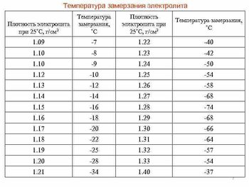

Projector 7 198 Опубликовано: 18 мая 2020 Поделиться Опубликовано: 18 мая 2020 (изменено) 41 минуту назад, Aleksszlat сказал: Показать содержимое Если есть какое раслоение, то оно на "полностью" заряженном АКБ, при частичном разряде уходит, + перемешивается приезде/качании/тряске. А чтоб замёрзло, ну надо его совсем усадить... Скрытый текст Я видел эти таблицы и никак не могу понять как так случилось что у чела был нулевый форд 1-2 года с покупки у дилера, примерно так в 2010-2012г плюс минус , так вот у него стояла сигналка с автозаруском , ночью было что то в районе -30С, с утра приходим открываем работу , а чел у форда под капотом копается , мы ему в чем дело , он авто не запускается , мы ему у тебя же автозапуск , он в ответ , с вечера включил его , форд кстати на мешалке был , в итоге говорим ему снимай АКБ подзарядим его на работе , через мин 20 заносит и говорит заколебался снимать его и весь замёрз, пошел домой греться , я ставлю АКБ на зарядку , и думаю дай плотность померю , откручиваю крышки засунуть ариометр , а там лед , думаю как так ? , АКБ НОВЫЙ , авто на гарантии , а АКБ замерзает , в памяти держу что электролит замерзает после -40С , а у нас ночью было всего в районе -30С , в слух ему говорю что мол вам дилер специально разбавляет электролит для того что бы вы почаще по гарантии к нему приезжали , типа как вспомню что многие автопроизводители заявляют что ниже -25С не несут ответственности по запуску авто и не рекомендуют его запускать н же этой отметки ! Изменено 18 мая 2020 пользователем Projector 0 Цитата Ссылка на сообщение Поделиться на других сайтах
Aleksszlat 7 774 Опубликовано: 18 мая 2020 Поделиться Опубликовано: 18 мая 2020 3 минуты назад, Projector сказал: Скрыть содержимое Я видел эти таблицы и никак не могу понять как так случилось что у чела был нулевой форд 1-2 года с покупки у дилера, примерно так в 2010-2012г плюс минус , так вот у него стояла сигналка с автозаруском , ночью было что то в районе -30С, с утра приходим открываем работу , а чел у форда под капотом копается , мы ему в чем дело , он авто не запускается , мы ему у тебя же автозапуск , он в ответ , с вечера включил его , форд кстати на мешалке был , в итоге говорим ему снимай АКБ подзарядим его на работе , через мин 20 заносит и говорит заколебался снимать его и весь замёрз, пошел домой греться , я ставлю АКБ на зарядку , и думаю дай плотность померю , откручиваю крышки засунуть ариометр , а там лед , думаю как так ? , АКБ НОВЫЙ , авто на гарантии , а АКБ замерзает , в памяти держу что электролит замерзает после -40С , а у нас ночью было всего в районе -30С , в слух ему говорю что мол вам дилер специально разбавляет электролит для того что бы вы почаще по гарантии к нему приезжали , типа как вспомню что многие вюавтопроизводители заявляют что ниже -25С не несут ответственности по запуску авто и не рекомендуют его запускать н же этой отметки ! Скрытый текст Если раскрутить в "динамике": ночью -30С на улице, под капотом, АКБ 16 кг. "куском", он к утру промёрзнет ну мах до -25С, а возможно и только до -20С. Это плотность 1,19 - 1,17 так ? что соответствует степени заряда 35 - 50% .... . 0 Цитата Ссылка на сообщение Поделиться на других сайтах
