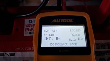

Projector 7 197 Опубликовано: 14 мая 2020 Поделиться Опубликовано: 14 мая 2020 (изменено) Я когда купил BL1204 начал чуть ли не хвалиться что у меня крутая автомотическая зарядка , кроме своих двух АКБ на работе гоняли еще АКБ моего батт двухгодовалый , его с покупки мы не разу не заряжали ( АКБ необслуживаемый СаСа - 80ач ) , тестер показал заряд 34% и ток что то около 330А , гоняли два дня , оставляли на ночь , в итоге ВL зарядил на 84% , потом гоняли тожк свежий АКБ родственника , он был посажен до 24% ( чел его посадил в усмерть , не выключил габариты , заряжали с утра до вечера по всем программам , к вечеру заряд АКБ составил 38% , более менее зарядили полугодовалый АКБ Тюмень Премиум , ток выдал у нас 620А из 640 заявленных , но он и кипел пол дня и электролит какой-то у него не совсем прозрачный , походу Тюмень Премиум это гибрид а не CaCa , цифры пишу на память, надо порыться в галерее , какие - то АКБ я фоткал В этом году после нового года со снятием АКБ прогонял годовалый Топла , с покупки не заряжал , сразу ставил на авто , три прогона BL1204 на 2-3-4 режиме и с утра пару часов DSP3806 на 16.3В и 2а , последнее фото после прогона DРS3806 Изменено 14 мая 2020 пользователем Projector 1 Цитата Ссылка на сообщение Поделиться на других сайтах
