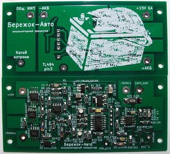

Десульфатор 377 Опубликовано: 19 июля 2019 Автор Поделиться Опубликовано: 19 июля 2019 (изменено) Вкратце о новостях проекта. Новая плата управления получила медь 70 мкм, токи до 18А, возможность установки кнопки на плату и 4-проводного (по Кельвину) подключения к АКБ, для максимально точного и эффективного управления зарядной мощностью. Возможность обычного 2-проводного подключения также сохранена. Наработан опыт встраивания в Орионы, Вымпелы, Кулоны, сборки ЗУ на многих вариантах БП - компьютерных и для светодиодных лент. Расширенный комплект для сборки полного аналога ЗУ Бережок-14 на БП JC-180-12 теперь выглядит так. Размеры (97*44 мм) и местонахождение крепёжных отверстий и светодиодов у обеих версий полностью идентичны. Расположение отверстий для пайки проводов у новой платы более удобно. Изменено 19 июля 2019 пользователем Десульфатор 2 Цитата Ссылка на сообщение Поделиться на других сайтах
