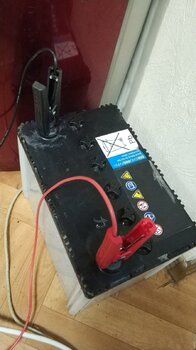

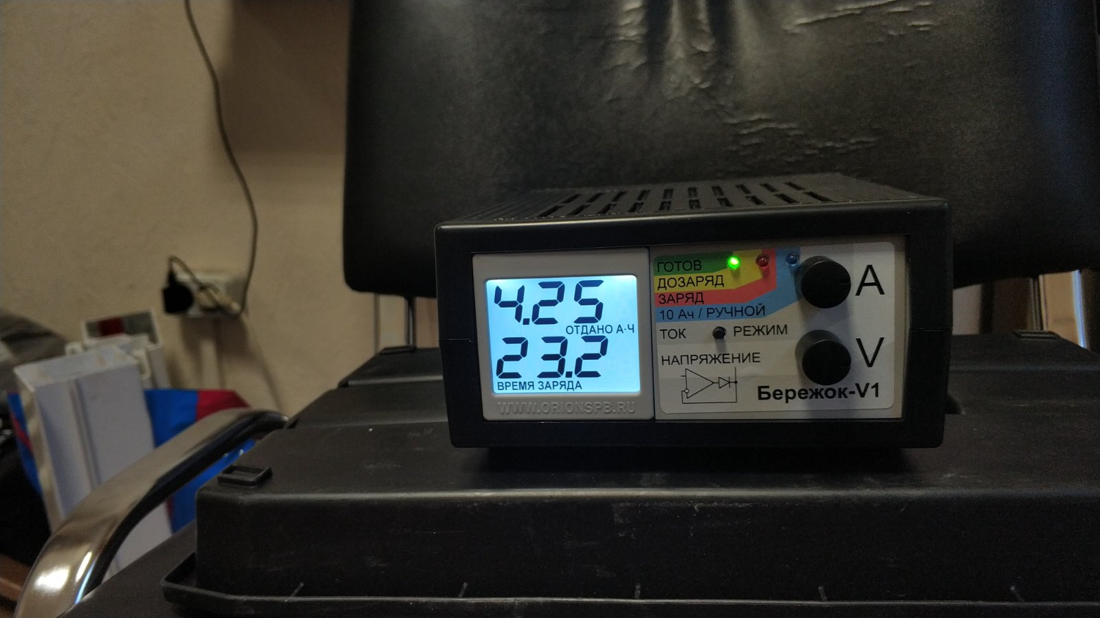

Highly Likely 203 Опубликовано: 11 июля 2021 Поделиться Опубликовано: 11 июля 2021 Вчера днём поставил свой 110D26L Hitachi 75Ah на зарядку Брежком V1, после почти недельной зарядки BL1204. Напряжение окончания заряда выставил 16,4 вольт. Синяя лампа миганием показала 40 Ah. За 8 часов устройство отдало 2.72 Aч и перешло в режим Хранение (зеленый + синий моргает 4 раза, красный погас). На данный момент прошло 23 часа, отдано 4.25 Aч, синяя лампа миганием показывает 60 Ah, плотность электролита 1,23-1,24 (выросла на 0,02 после BL1204). Мне оставлять его в этом режиме на долго или запускать режим заряд заново? 0 Цитата Ссылка на сообщение Поделиться на других сайтах
Viktor8 57 Опубликовано: 11 июля 2021 Поделиться Опубликовано: 11 июля 2021 2 часа назад, Highly Likely сказал: Мне оставлять его в этом режиме на долго или запускать режим заряд заново? Выставь НОЗ на максимум и каждые 12 часов меряй плотность. Как плотность больше не растет - все, АКБ заряжен. 0 Цитата Ссылка на сообщение Поделиться на других сайтах
krufel 1 306 Опубликовано: 11 июля 2021 Поделиться Опубликовано: 11 июля 2021 До нормальной плотности 1,27 будешь еще неделю поднимать. Ставь в ручной режим, так будет быстрее. 0 Цитата Ссылка на сообщение Поделиться на других сайтах
