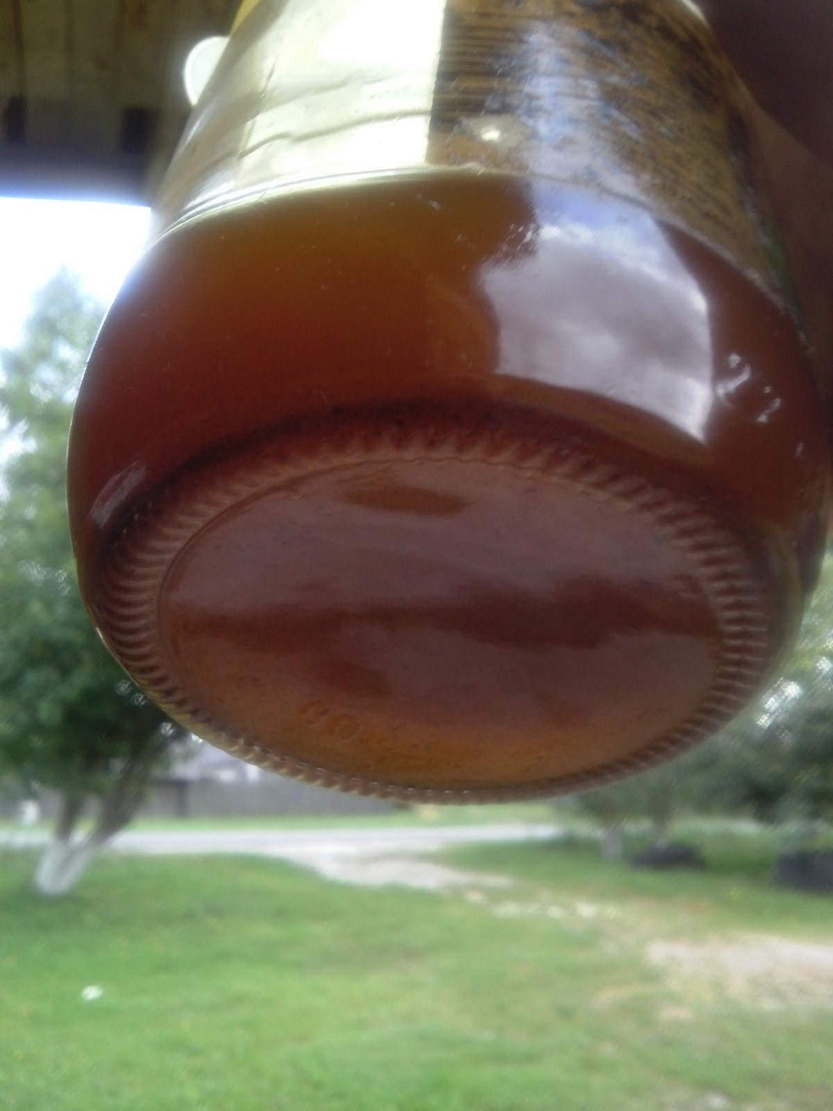

Здравствуйте. Тёмный осадок на дне канистры это нормально?
При нагревании обнаружился мелкодисперсный абразивный осадок
Партия №425 от 25.05.18 г. Масло Татнефть Luxe 5W-30
Партия №431 от 28.05.18 г. Масло Татнефть Luxe 5W-30

Сегодня взял стеклянную банку , тщательно взбултыхал канистру с остатками масла и осадком и вылил всё в банку . В канистре осадка не осталось , всё взвесилось в масле . Половину перелил назад в канистру чтоб удобнее было смотреть в дальнейшем . Оставлю так до вечера или на сутки и посмотрю что выйдет . Если снова осядет то буду нагревать в металлической таре до 100 градусов .

Писал же , взбултыхал в канистре , чтоб осадок взвесить и сразу в банку перелил :)

Даже до вечера ждать не пришлось  - осадок выпал за час :( Дальше буду нагревать ...

bARAT у меня есть осадок такой же , об этом писал выше , но цвет масла не такой ржавый это 100% . Это уже вода ржавая какая то из под крана а не масло :(((
В какой партии ржа , 425 ?
У меня с осадком но без ржавчины от 25.05.18 партия №425
Осадок у меня в 425 партии. Ржавчины там нет, осадок темного цвета - цвет того что осталось в канистре с осадком напоминает ржавчину. Когда заливал масло - оно вроде бы было светлее.
