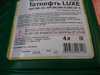

Здравствуйте. Тёмный осадок на дне канистры это нормально?
При нагревании обнаружился мелкодисперсный абразивный осадок
Партия №425 от 25.05.18 г. Масло Татнефть Luxe 5W-30
Партия №431 от 28.05.18 г. Масло Татнефть Luxe 5W-30

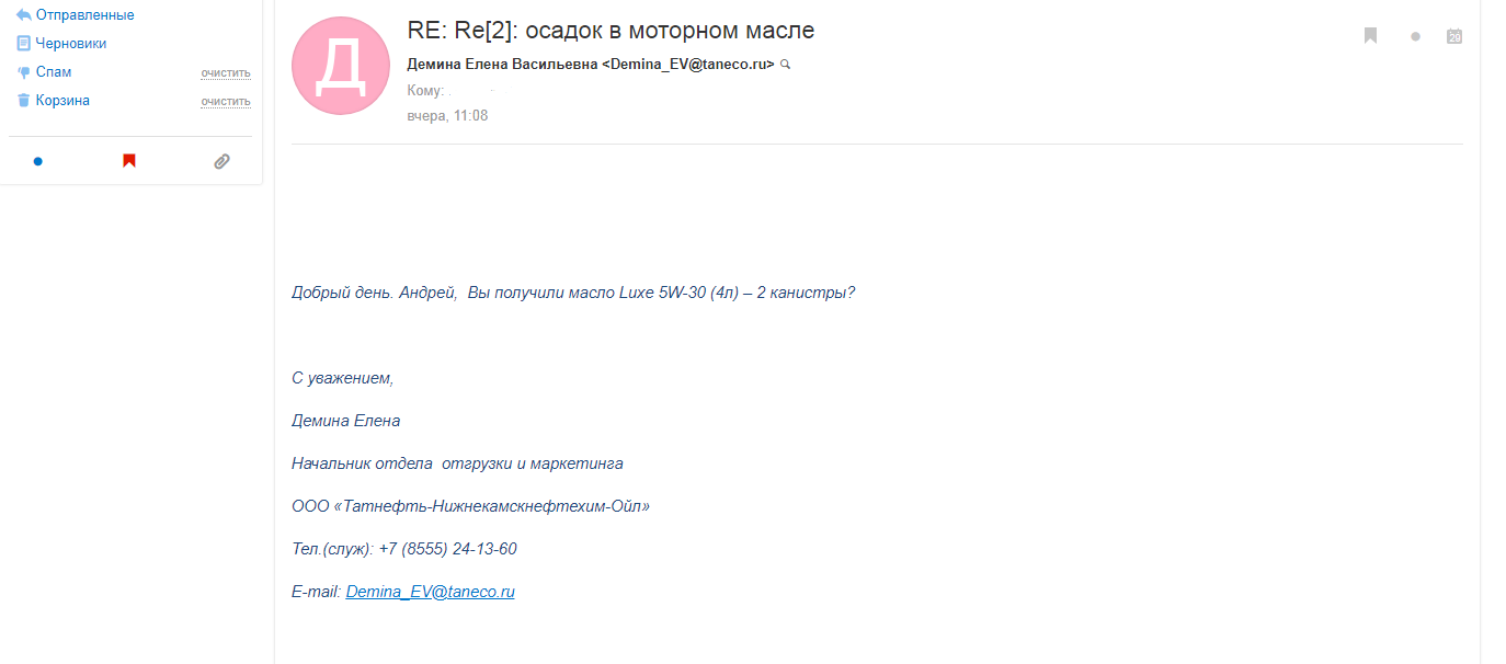

Ах да , забыл добавить . Вчера получил на почту вот такое письмо
Переживают :)
Позвонил  в службу технической поддержки масел татнефть,уверили ,что качество масло на должном уровне,ни о каком браке речь не идет,проводится разбор полетов,по поводу одной канистры,в котором был осадок))) Так что лейте не сцыте,если ,что на меня валите)))
