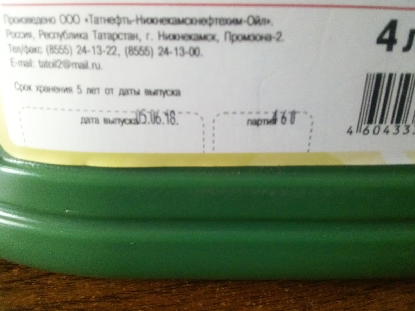

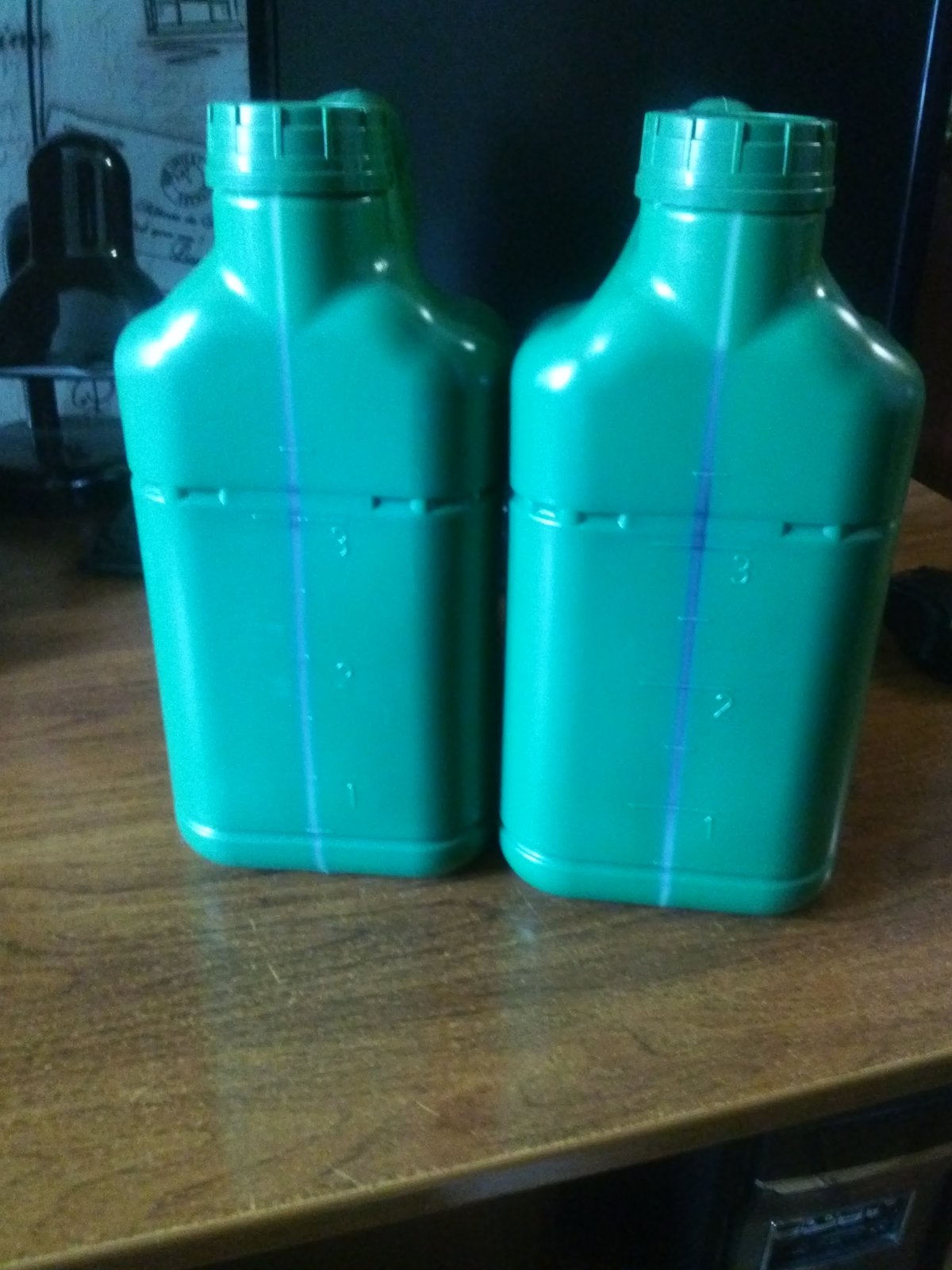

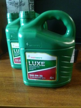

Я уже конечно может параною , но ...
Вот сейчас сравнил канистры и этикетки масла с емекса и присланное с завода
1 Наклейки разные . С емекса бледная , с завода красочная , цвета сочные
2 С емекса наклейки приклеены криво
Первое фото - емекс слева , завод справа
Второе фото завод . Третье фото емекс
С нулёвкой из емекса такая же картина

Думаю если б это была подделка, завод  сразу бы об этом заявил. А не морочил голову уже три недели, с исследованием в лабораториях. Молчание производителя как раз наводит на мысль что это их косяк. Тоже на время завяжу с маслом Татнефть. Не нравится мне вся эта история.
Какой смысл подделывать масло стоимостью 700 рублей?
Skif_tlt 700 это цена емекса , на азс оно порядка 1400 , т.е. в два раза.
И я даже не намекал про подделку , показал очевидное , что бросилось в глаза
