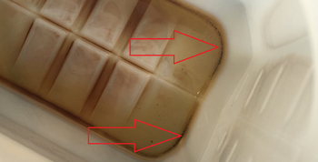

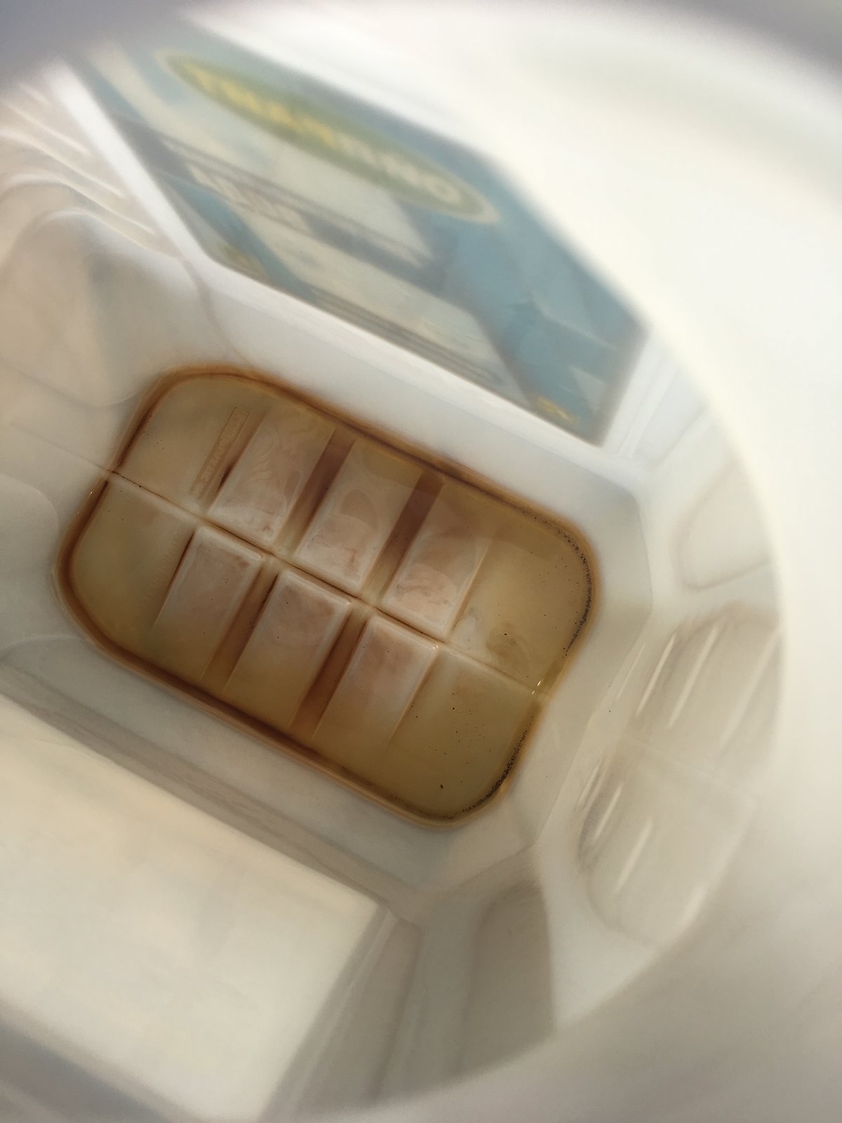

Здравствуйте. Тёмный осадок на дне канистры это нормально?
При нагревании обнаружился мелкодисперсный абразивный осадок
Партия №425 от 25.05.18 г. Масло Татнефть Luxe 5W-30
Партия №431 от 28.05.18 г. Масло Татнефть Luxe 5W-30

Два часа назад залил 5/30 из канистры с осадком. Проехал 70 км от места замены. На звук мотор не поменялся (до этого 5000 км на Петре 5/30 из черной канистры). Буду следить за уровнем, цветом и прочим.

425 - все по классике, с лютым осадком)))
PS: поглядел сейчас дно канистры, в которую сливал. Еще немного осадка появилось, то есть совсем «чисто» слить не удалось, как оказалось. Ну, не беда!
Изменено пользователем Majorloms
