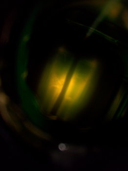

Здравствуйте. Тёмный осадок на дне канистры это нормально?
При нагревании обнаружился мелкодисперсный абразивный осадок
Партия №425 от 25.05.18 г. Масло Татнефть Luxe 5W-30
Партия №431 от 28.05.18 г. Масло Татнефть Luxe 5W-30
