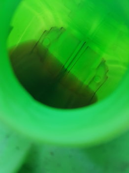

Здравствуйте. Тёмный осадок на дне канистры это нормально?
При нагревании обнаружился мелкодисперсный абразивный осадок
Партия №425 от 25.05.18 г. Масло Татнефть Luxe 5W-30
Партия №431 от 28.05.18 г. Масло Татнефть Luxe 5W-30

Минуточку, на косячных банках дата май этого года, какое зимнее хранение? И те, кто грел осдок, говорят, что он становится твердым
