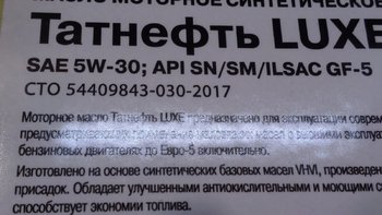

Здравствуйте. Тёмный осадок на дне канистры это нормально?
При нагревании обнаружился мелкодисперсный абразивный осадок
Партия №425 от 25.05.18 г. Масло Татнефть Luxe 5W-30
Партия №431 от 28.05.18 г. Масло Татнефть Luxe 5W-30

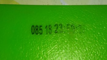

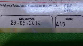

И мне свезло((( ...в масле осадок, правда не так много как на предыдущих фото. Канистры 20л. Фото осадка не получилось.
Номер партии и дата выпуска.
время розлива.
