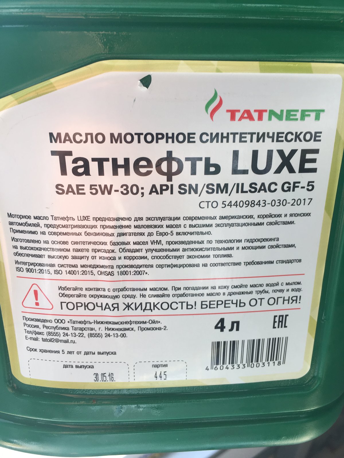

И ещё заказывал вдогонку три банки (да по такой вкусной цене)) ) у того же поставщика, но тут облом :pardon: пришло более свежей партии :cool: 445-ой от 30 мая 2018

У меня партия 445 норм, тьфу тьфу тьфу
37 минут назад, Yurii779 сказал:
Да, я увидел. Спасибо, успокоил) Когда начал своё сообщение писать, твоего ещё не было;)
