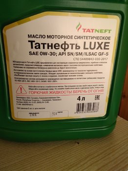

У меня тоже 0w30 534 партии. Осадка нет!!!822085772_IMG_20180818_1212121.thumb.jpg.a3c0cd9950d339b0730c340de685d3b7.jpg202426017_IMG_20180818_1213031.thumb.jpg.c022f1114413685d3c5783a673dc9520.jpg1138404414_IMG_20180818_1212481.thumb.jpg.1afd3e818e7522c401582bf0d56df795.jpg
А цвет-то какой...красивый! :good:
