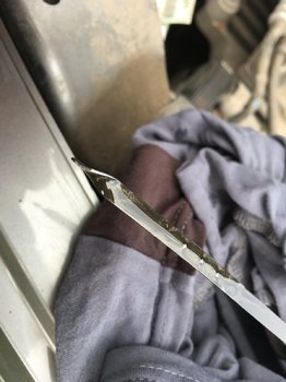

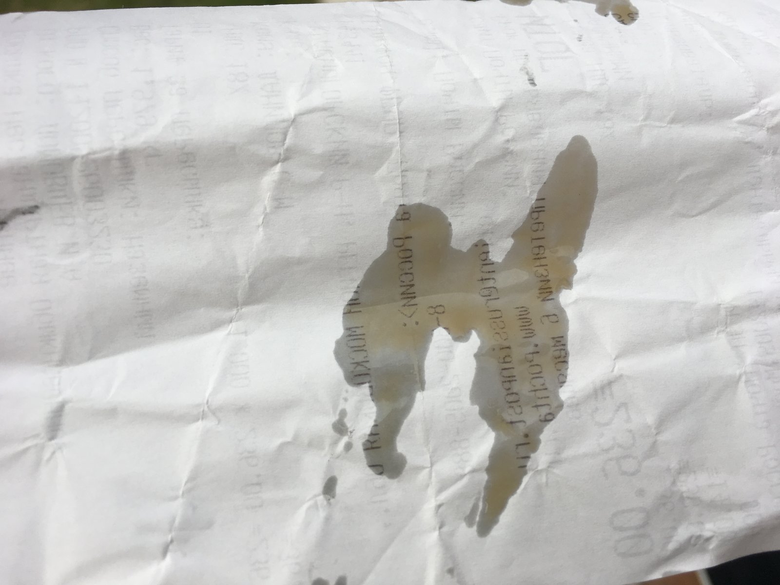

#2 Проехал еще 550 км на Люкс 5/30 из канистры с осадком. Звук мотора в порядке. Фото прилагаю - светлое, чистое масло, вкраплений нет, уровень как и был.
1 час назад, Majorloms сказал:
Такие люди не боятся рисковать, покоряют вершины, становятся первыми, а не дрожат по любому поводу.
Я бы тоже, отстоял и залил.
