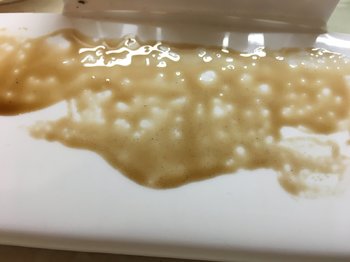

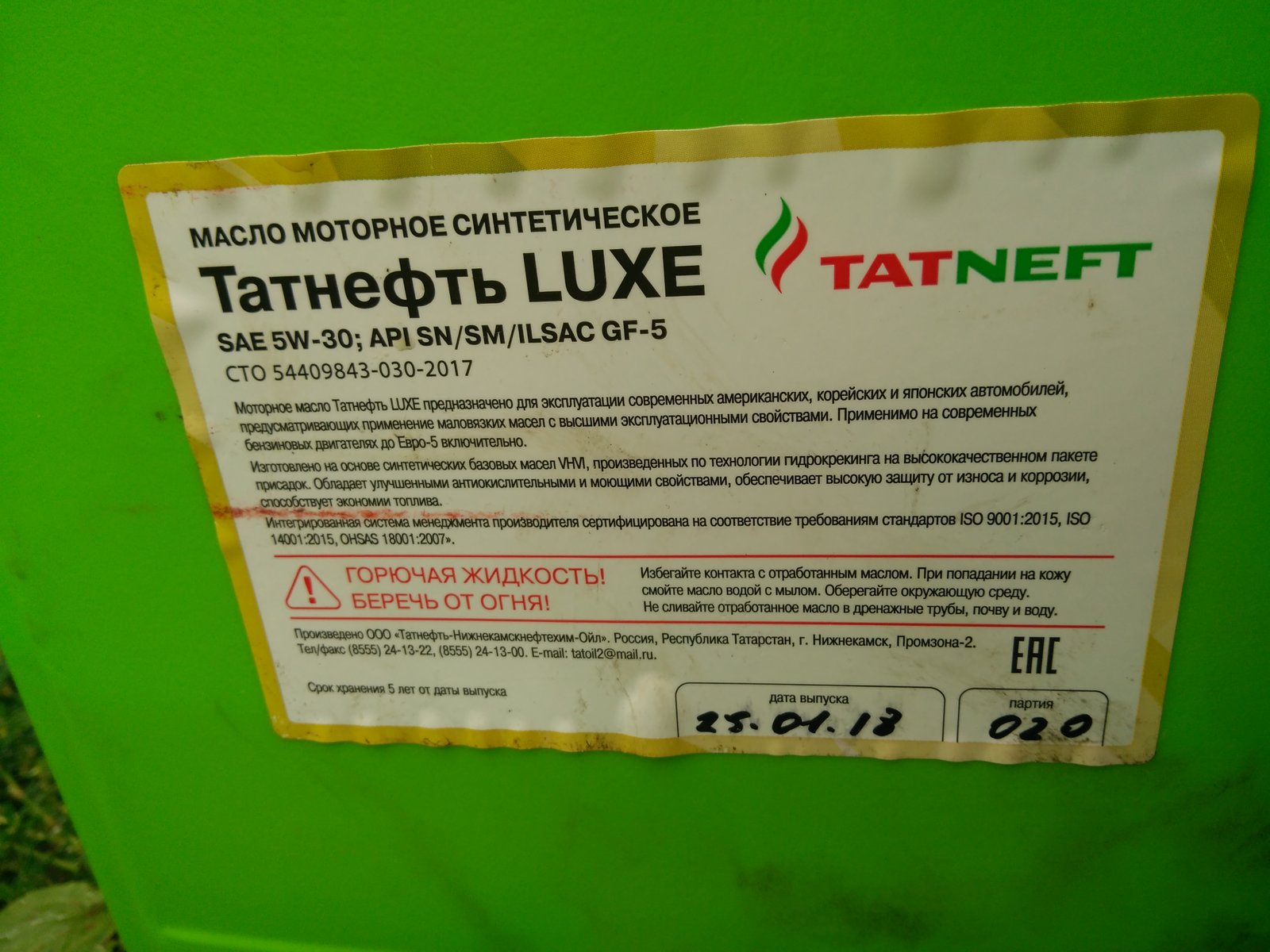

Здравствуйте. Тёмный осадок на дне канистры это нормально?
При нагревании обнаружился мелкодисперсный абразивный осадок
Партия №425 от 25.05.18 г. Масло Татнефть Luxe 5W-30
Партия №431 от 28.05.18 г. Масло Татнефть Luxe 5W-30

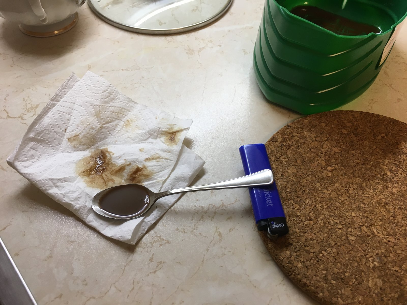

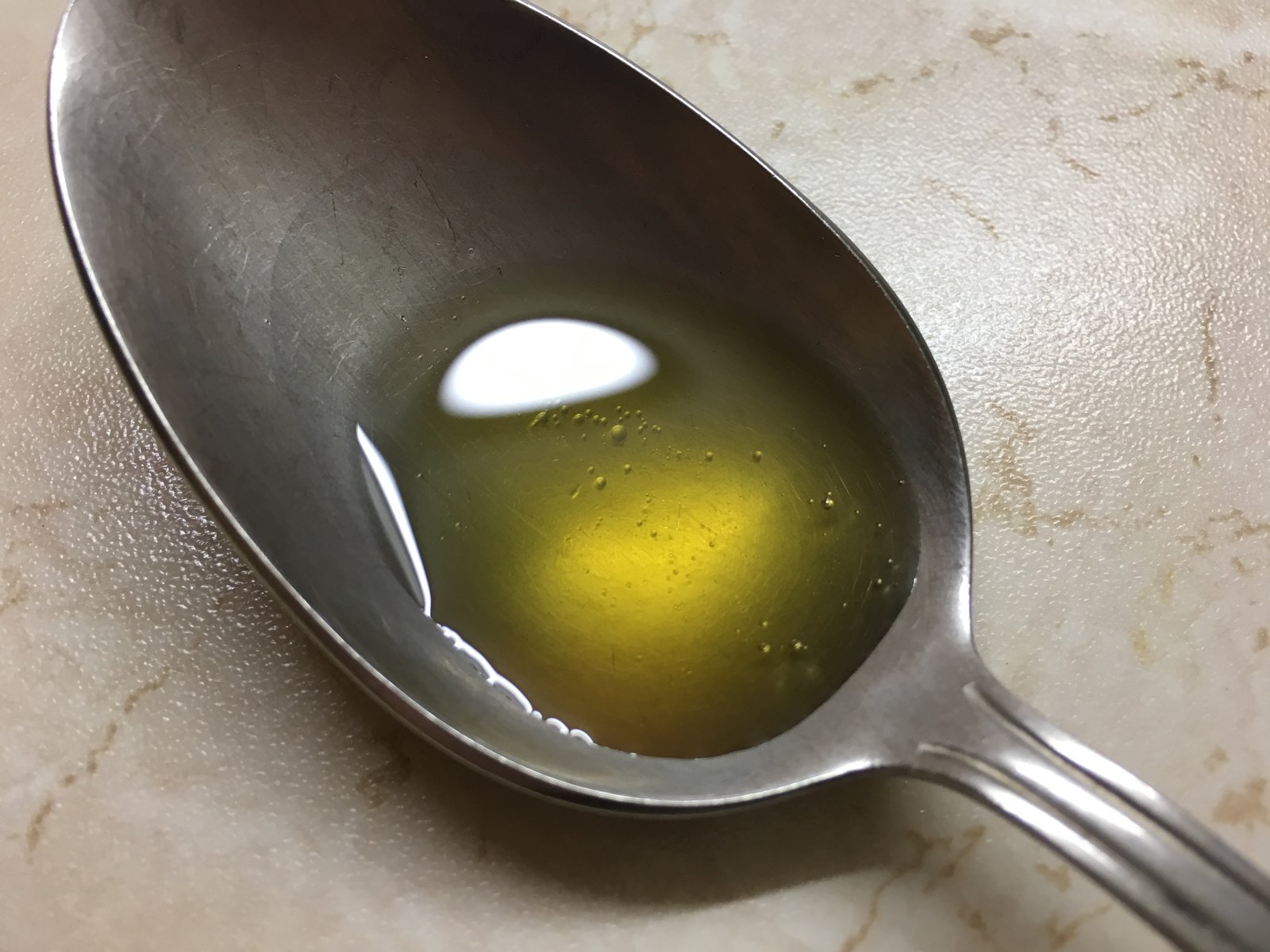

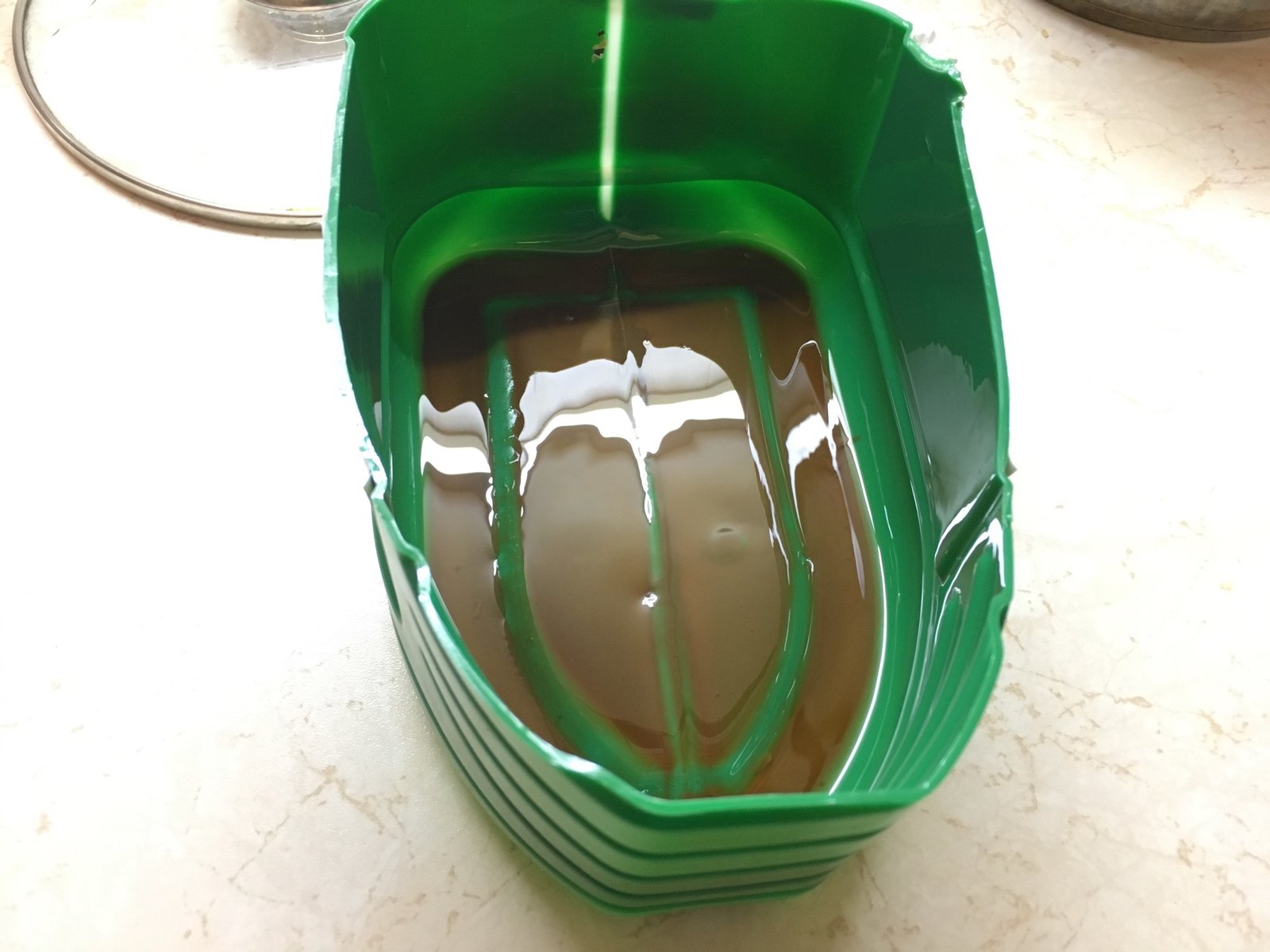

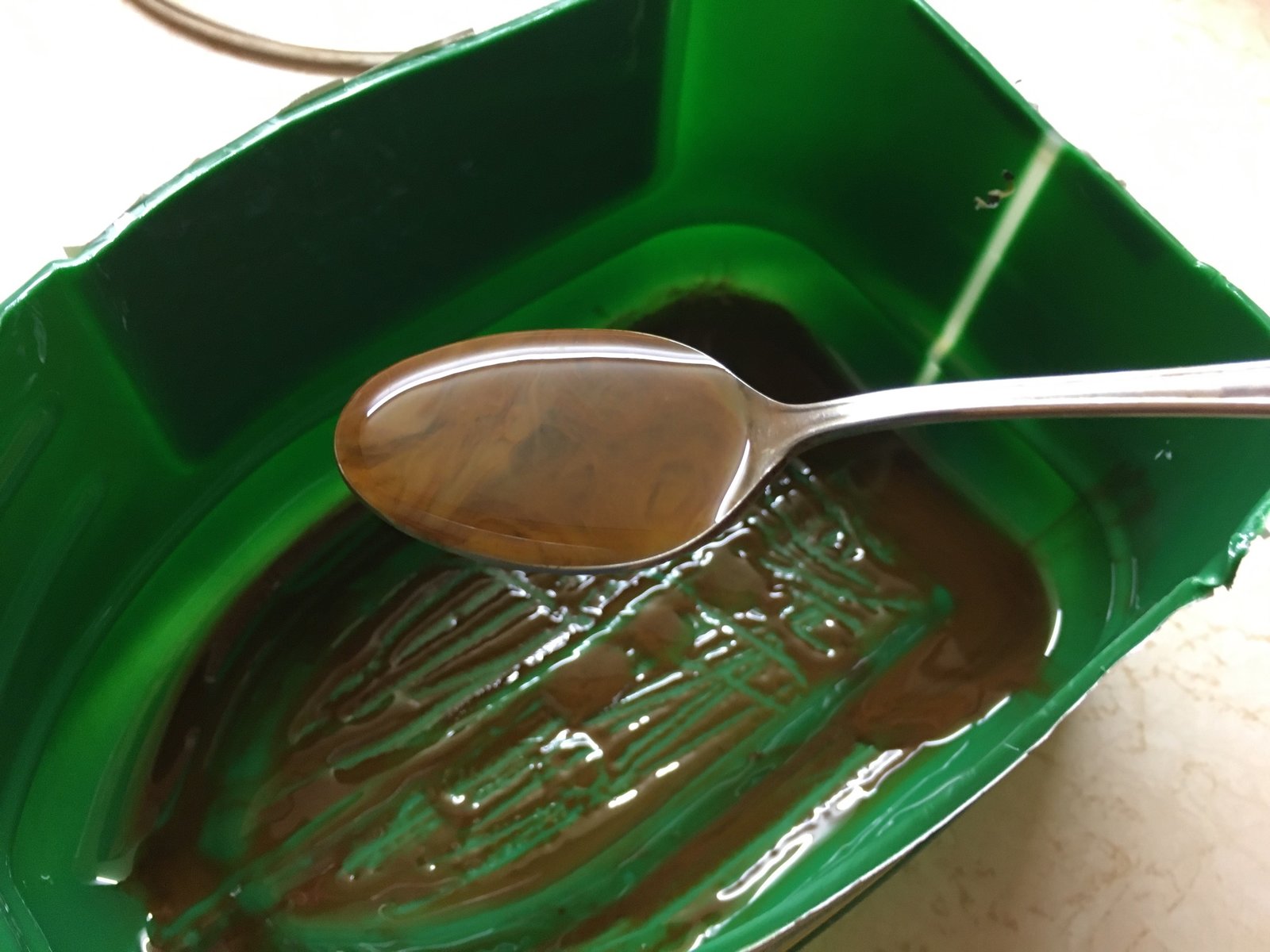

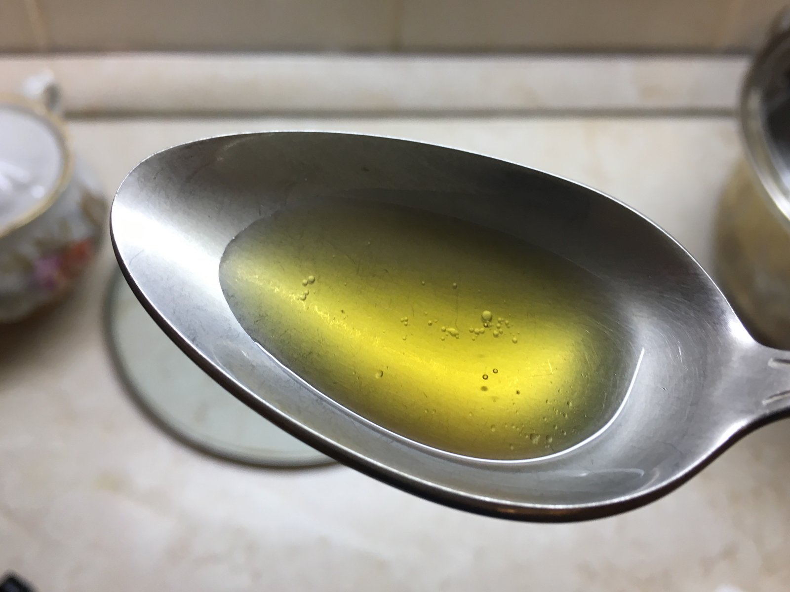

Решил сам нагреть, проверить. Аккуратно слил с канистры в пятиху, как видно на фото - слил аккуратно и осадка нет. Порезал канистру, собрал все в ложку и нагрел (7 стадий кипения с остыванием). Да, осадок действительно стал крупнодисперсным, абразивным... но тем не менее залью слитое в тачку. Ничего не будет движку.

Ну а что, основы-то для образования частиц - осадка - нет, поэтому и проблемы не вижу.
Кстати, морозил масло при -20, нормально течет.
Изменено пользователем Majorloms
Добавил инфу
Только что, Majorloms сказал:
Ну если только слил аккуратно не прихватив осадка .
А вот никто ещё здесь не грел данное масло без осадка
Только что, DRON 33 сказал:

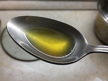

Могу хоть прямо сейчас))))) на ложке, как заправский героинщик))))

Тихонько кипело пару минут, на более жига не способна. Вроде как ничего не поменялось. Фото делал в процессе с промежутком секунд в 30.
Majorloms хоть это радует
"Да, осадок действительно стал крупнодисперсным, абразивным... но тем не менее залью слитое в тачку."  - звезда в шоке.

C весны в гараже 2 10ти литровки. Осадка нет.
