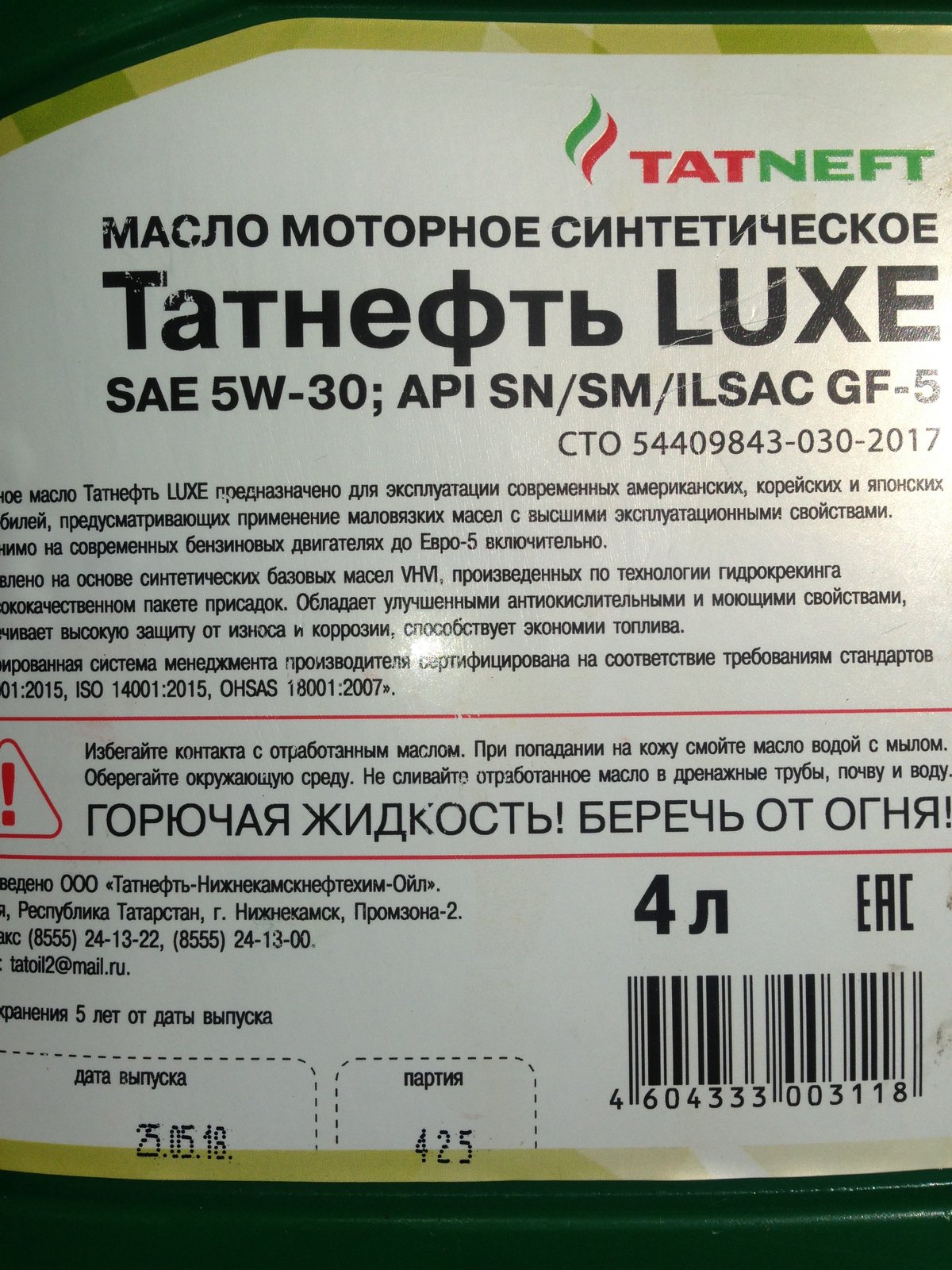

Популярное сообщение АС40 44 Опубликовано: 10 августа 2018 Популярное сообщение Поделиться Опубликовано: 10 августа 2018 Здравствуйте. Тёмный осадок на дне канистры это нормально? При нагревании обнаружился мелкодисперсный абразивный осадок Партия №425 от 25.05.18 г. Масло Татнефть Luxe 5W-30 Партия №431 от 28.05.18 г. Масло Татнефть Luxe 5W-30 Ответ производителя: Скрытый текст Добрый день. Специалисты завода масел рассмотрели информацию, размещенную на сайте www.oil-club.ru касательно качества моторного масла «Татнефть LUXE» SAE 5W-30, а именно об обнаружении на дне канистры партии № 425 от 25.05.2018 «черного осадка» и\или «налета», и абразивного осадка, опасения влияния такого масла на двигатель. При этом сообщаю Вам следующее. Информацию, размещенную на сайте www.oil-club.ru, нельзя принимать за истину, так как все сообщения являются анонимными и невозможно установить их достоверность. Мы открыты для рассмотрения любых обращений клиентов при их согласии на обработку персональных данных и предоставлении ими информации о месте покупке масла и чека. Покупатели из г. Калуга и д. Чертково Владимирской области официально обратились в адрес завода синтетических масел ООО «Татнефть-НК-Ойл». Предоставили образец масла «Татнефть LUXE» SAE 5W-30 партии № 425 от 25.05.2018, слитого из картера двигателя своего автомобиля. Для проведения экспертизы в независимую лабораторию ООО «Международный испытательный центр по горюче-смазочным материалам» были направлены образцы отработанного масла из двигателя покупателя и одна канистра свежего масла партии № 425 от 25.05.2018. В лаборатории ООО «Татнефть-НК-Ойл» был проведен анализ арбитражной пробы моторного масла «Татнефть LUXE» SAE 5W-30 партии № 425 от 25.05.2018. Выполненные испытания образцов масел в лаборатории завода синтетических масел ООО «Татнефть-НК-Ойл» и в независимой лаборатории ООО «Международный испытательный центр по горюче-смазочным материалам», подтверждают соответствие испытанных образцов масел требованиям качества, установленным в ГОСТах и нормативно-технической документации. Таким образом, можно констатировать, что свежее масло и масло, слитое из картера двигателя покупателя, не представляют опасности для эксплуатации двигателя. Дополнительно сообщаю, что требования, характеризующие безопасность продукции, подлежащие обязательному включению во все виды документации, по которой изготавливаются моторные масла, изложены в ГОСТ Р 51634-2000 «Масла моторные автотракторные. Общие технические требования» и в техническом регламенте Таможенного союза «О требованиях к смазочным материалам, маслам и специальным жидкостям» (ТР ТС 030/2012), в котором установлена норма по показателю «Механические примеси» - не более 0,03 % масс. В ТР ТС 030/2012 и ГОСТ Р 51634-2000 отсутствуют такие показатели как «налет», «осадок», «ржавчина», и не предусмотрено визуальное определение примесей или осадка на дне тары. Нормы и методики испытаний в ГОСТах разрабатывают научно-исследовательские институты после проведения соответствующих исследований в реальных условиях эксплуатации. Наличие «налета» на дне канистры производит негативное впечатление, однако не позволяет делать вывод о пригодности или не пригодности масла. Соответствие требованиям норм определяется путем испытания масла по методикам согласно ГОСТ. Отбор пробы масла для испытания осуществляется по пункту 4.14 ГОСТ 2517, после перемешивания масла в таре в течение 5 минут. Анализ масла на содержание механических примесей выполняется по ГОСТ 6370 также после перемешивания масла в таре в течение 5 минут. Таким образом, государственными стандартами предписано определение механических примесей в объеме масла, а не на дне тары. Тем не менее, для нас важно поддержание имиджа и высокого качества масел «Татнефть», поэтому партия № 425 от 25.05.2018 масла «Татнефть LUXE» SAE 5W-30 была отозвана из продажи. Всем обратившимся покупателям готовы провести замену масла партии № 425 на масло «Татнефть LUXE» SAE 5W-30 из другой партии. На заводе синтетических масел проводятся мероприятия по исключению таких случаев. Приносим свои извинения покупателям за принесенные неудобства. С уважением, ООО «Татнефть-Нижнекамскнефтехим-Ойл» Результаты независимого лабораторного анализа осадка из канистры с маслом Партия №425 от 25.05.18г. Татнефть Люкс 5w-30 Лабораторный анализ партии №425: Rezultaty_ispytaniy_TN-Lyux_MITsGSM_TN-NKNKh-Oyl.pdf 8 Цитата Ссылка на сообщение

АС40 44 Опубликовано: 10 августа 2018 Автор Поделиться Опубликовано: 10 августа 2018 Осадка, как мне показалось, неприлично много, я ещё взболтнул перед заливом. 1 Цитата Ссылка на сообщение
Vasek555 4 443 Опубликовано: 10 августа 2018 Поделиться Опубликовано: 10 августа 2018 Только что, Олег1978 сказал: Может это присадки? Чет я такого количества присадок и в таком виде не в одной канистре не встречал! 1 Цитата Ссылка на сообщение
wlh 434 Опубликовано: 10 августа 2018 Поделиться Опубликовано: 10 августа 2018 Может это катализатор? Где то была тема про осадки в канистрах. Налить туда что то типа керосина, взболтать и перелить в прозрачную емкость 0 Цитата Ссылка на сообщение
Dumus 5 588 Опубликовано: 10 августа 2018 Поделиться Опубликовано: 10 августа 2018 Не надо ничего в канистру доливать, просто взболтать перед заливкой. 0 Цитата Ссылка на сообщение
Vasek555 4 443 Опубликовано: 10 августа 2018 Поделиться Опубликовано: 10 августа 2018 Так что это все таки? Плохо размесили пакет присадок? 0 Цитата Ссылка на сообщение
SL1 4 031 Опубликовано: 10 августа 2018 Поделиться Опубликовано: 10 августа 2018 Взболтать, но не смешивать Такой осадок для свежеразлитого масла это ...? Может оборудование разлива дает осадок? Пакет присадок все-таки наверное должен быть жидким. 1 Цитата Ссылка на сообщение
DRON 33 15 013 Опубликовано: 10 августа 2018 Поделиться Опубликовано: 10 августа 2018 7 часов назад, Dumus сказал: Не надо ничего в канистру доливать, просто взболтать перед заливкой. Через пять минут ЭТО оседает снова . Если взбултыхать и залить в ДВС - осядет и там , на мой взгляд 1 Цитата Ссылка на сообщение
DRON 33 15 013 Опубликовано: 10 августа 2018 Поделиться Опубликовано: 10 августа 2018 6 часов назад, Vasek555 сказал: Так что это все таки? Плохо размесили пакет присадок? Эсли бы это были присадки и их не доразмесили , то при взбалтывании они не оседали бы снова . Это моё мнение 1 Цитата Ссылка на сообщение
Рокфор 1 307 Опубликовано: 10 августа 2018 Поделиться Опубликовано: 10 августа 2018 (изменено) 1 час назад, DRON 33 сказал: Эсли бы это были присадки и их не доразмесили , то при взбалтывании они не оседали бы снова . Это моё мнение Может это действительно присадки и после нагрева масла они растворятся полностью. А может просто катализатор и он тоже после нагрева до рабочей температуры растворится без остатка, ну а может и нет. У меня Люкс 5-30 мартовкого разлива 2018, ничего такого нет и в Оптиме 5-30 апрель 2017 тоже чисто. Кстати я уже скидывал здесь ссыль про то что: 3. Ассоциацией мелкодисперсных частиц катализатора, имеющих размер меньше, чем поры заводского фильтрующего элемента. Эти осадки темнее вызванных осаждением присадок или глин и могут иметь цвет вплоть до черного. Встречаются редко и, как правило, только в тех партиях масла, которые были изготовлены сразу после перезагрузки свежего катализатора в аппарате. На эксплуатационные характеристики товарного масла влияния не оказывают и впоследствии в процессе работы вновь переходят в мелкодисперсное состояние." Вполне возможно что это этот вариант. Изменено 10 августа 2018 пользователем Рокфор 2 Цитата Ссылка на сообщение
