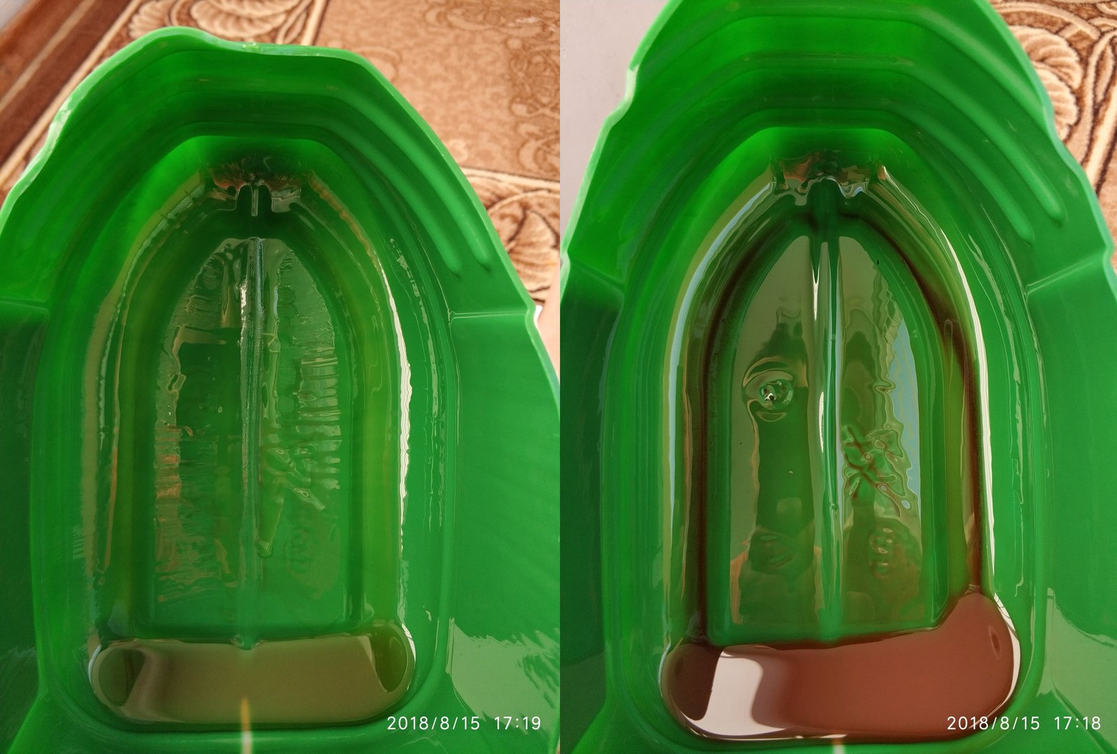

Популярное сообщение АС40 44 Опубликовано: 10 августа 2018 Популярное сообщение Поделиться Опубликовано: 10 августа 2018 Здравствуйте. Тёмный осадок на дне канистры это нормально? При нагревании обнаружился мелкодисперсный абразивный осадок Партия №425 от 25.05.18 г. Масло Татнефть Luxe 5W-30 Партия №431 от 28.05.18 г. Масло Татнефть Luxe 5W-30 Ответ производителя: Скрытый текст Добрый день. Специалисты завода масел рассмотрели информацию, размещенную на сайте www.oil-club.ru касательно качества моторного масла «Татнефть LUXE» SAE 5W-30, а именно об обнаружении на дне канистры партии № 425 от 25.05.2018 «черного осадка» и\или «налета», и абразивного осадка, опасения влияния такого масла на двигатель. При этом сообщаю Вам следующее. Информацию, размещенную на сайте www.oil-club.ru, нельзя принимать за истину, так как все сообщения являются анонимными и невозможно установить их достоверность. Мы открыты для рассмотрения любых обращений клиентов при их согласии на обработку персональных данных и предоставлении ими информации о месте покупке масла и чека. Покупатели из г. Калуга и д. Чертково Владимирской области официально обратились в адрес завода синтетических масел ООО «Татнефть-НК-Ойл». Предоставили образец масла «Татнефть LUXE» SAE 5W-30 партии № 425 от 25.05.2018, слитого из картера двигателя своего автомобиля. Для проведения экспертизы в независимую лабораторию ООО «Международный испытательный центр по горюче-смазочным материалам» были направлены образцы отработанного масла из двигателя покупателя и одна канистра свежего масла партии № 425 от 25.05.2018. В лаборатории ООО «Татнефть-НК-Ойл» был проведен анализ арбитражной пробы моторного масла «Татнефть LUXE» SAE 5W-30 партии № 425 от 25.05.2018. Выполненные испытания образцов масел в лаборатории завода синтетических масел ООО «Татнефть-НК-Ойл» и в независимой лаборатории ООО «Международный испытательный центр по горюче-смазочным материалам», подтверждают соответствие испытанных образцов масел требованиям качества, установленным в ГОСТах и нормативно-технической документации. Таким образом, можно констатировать, что свежее масло и масло, слитое из картера двигателя покупателя, не представляют опасности для эксплуатации двигателя. Дополнительно сообщаю, что требования, характеризующие безопасность продукции, подлежащие обязательному включению во все виды документации, по которой изготавливаются моторные масла, изложены в ГОСТ Р 51634-2000 «Масла моторные автотракторные. Общие технические требования» и в техническом регламенте Таможенного союза «О требованиях к смазочным материалам, маслам и специальным жидкостям» (ТР ТС 030/2012), в котором установлена норма по показателю «Механические примеси» - не более 0,03 % масс. В ТР ТС 030/2012 и ГОСТ Р 51634-2000 отсутствуют такие показатели как «налет», «осадок», «ржавчина», и не предусмотрено визуальное определение примесей или осадка на дне тары. Нормы и методики испытаний в ГОСТах разрабатывают научно-исследовательские институты после проведения соответствующих исследований в реальных условиях эксплуатации. Наличие «налета» на дне канистры производит негативное впечатление, однако не позволяет делать вывод о пригодности или не пригодности масла. Соответствие требованиям норм определяется путем испытания масла по методикам согласно ГОСТ. Отбор пробы масла для испытания осуществляется по пункту 4.14 ГОСТ 2517, после перемешивания масла в таре в течение 5 минут. Анализ масла на содержание механических примесей выполняется по ГОСТ 6370 также после перемешивания масла в таре в течение 5 минут. Таким образом, государственными стандартами предписано определение механических примесей в объеме масла, а не на дне тары. Тем не менее, для нас важно поддержание имиджа и высокого качества масел «Татнефть», поэтому партия № 425 от 25.05.2018 масла «Татнефть LUXE» SAE 5W-30 была отозвана из продажи. Всем обратившимся покупателям готовы провести замену масла партии № 425 на масло «Татнефть LUXE» SAE 5W-30 из другой партии. На заводе синтетических масел проводятся мероприятия по исключению таких случаев. Приносим свои извинения покупателям за принесенные неудобства. С уважением, ООО «Татнефть-Нижнекамскнефтехим-Ойл» Результаты независимого лабораторного анализа осадка из канистры с маслом Партия №425 от 25.05.18г. Татнефть Люкс 5w-30 Лабораторный анализ партии №425: Rezultaty_ispytaniy_TN-Lyux_MITsGSM_TN-NKNKh-Oyl.pdf 8 Цитата Ссылка на сообщение Поделиться на других сайтах

bARAT 37 Опубликовано: 15 августа 2018 Поделиться Опубликовано: 15 августа 2018 В 10.08.2018 в 13:11, АС40 сказал: Осадка, как мне показалось, неприлично много, я ещё взболтнул перед заливом. Всем привет. Сегодня поменял масло. И меня насторожил данный осадок. Я заказывал 3 канистры по 4л. 2 канистры пришли от 28.05.2018 партия 425 и 1 канистра от 25.05.2018 партия 431. Как у вас у меня в канистре партия 425 имеется осадок и еще масло из 2 разных партий отличается цветом. Масло с осадком которое цветом напоминает ржавчину - непрозрачное, второе прозрачное. Вот думаю нормально ли это? 3 Цитата Ссылка на сообщение Поделиться на других сайтах
АС40 44 Опубликовано: 15 августа 2018 Автор Поделиться Опубликовано: 15 августа 2018 Ого, вот это цвет!! У меня с осадком масло не ржавое, немного мутное было. Я думаю это брак производства, написал им письмо, молчат. 2 Цитата Ссылка на сообщение Поделиться на других сайтах
SL1 3 956 Опубликовано: 15 августа 2018 Поделиться Опубликовано: 15 августа 2018 Похоже на ржавчину. Я бы в этот осадок магнит какой-нибудь положил, лучше неодимовый, посмотреть, может что к нему прирастет? 0 Цитата Ссылка на сообщение Поделиться на других сайтах
alex323 17 181 Опубликовано: 15 августа 2018 Поделиться Опубликовано: 15 августа 2018 1 час назад, bARAT сказал: Всем привет. Сегодня поменял масло. И меня насторожил данный осадок. Я заказывал 3 канистры по 4л. 2 канистры пришли от 28.05.2018 партия 425 и 1 канистра от 25.05.2018 партия 431. Как у вас у меня в канистре партия 425 имеется осадок и еще масло из 2 разных партий отличается цветом. Масло с осадком которое цветом напоминает ржавчину - непрозрачное, второе прозрачное. Вот думаю нормально ли это? Офигееееть...... 0 Цитата Ссылка на сообщение Поделиться на других сайтах
DRON 33 15 011 Опубликовано: 15 августа 2018 Поделиться Опубликовано: 15 августа 2018 (изменено) bARAT у меня есть осадок такой же , об этом писал выше , но цвет масла не такой ржавый это 100% . Это уже вода ржавая какая то из под крана а не масло :((( В какой партии ржа , 425 ? У меня с осадком но без ржавчины от 25.05.18 партия №425 Текст сообщения поправь , а то партии с датами перепутал 26 минут назад, alex323 сказал: Офигееееть...... Жесть !!! Изменено 15 августа 2018 пользователем DRON 33 0 Цитата Ссылка на сообщение Поделиться на других сайтах
