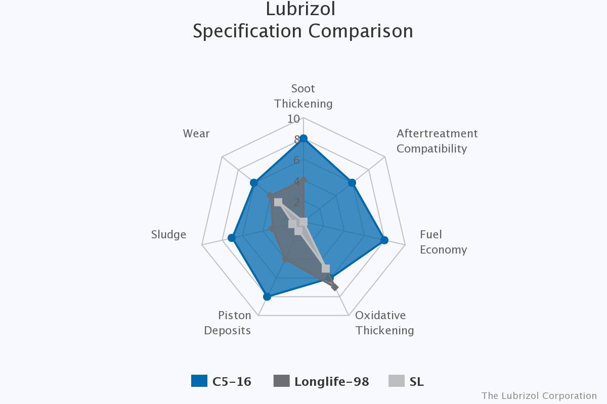

есть такой многим известный инструмент:
https://online.lubrizol.com/relperftool/pc.html
Хотя график позволяет наложить разные спецификации друг на друга и вроде как сравнить их по показателям "Износ(защита от износа)"  и множество других, но там же указано следующее:
это инструмент не для того, чтобы сравнить две спецификации разных производителей друг с другом. А мне вот захотелось спросить у экспертов, а можно ли создать условно, просто по техспецификациям или еще-как то сквозную градацию масел, пусть даже и по 2-3 категориям (защита от износа, чистота двигателя, стойкость самого масла и пр.), в которой мы бы в итоге видели бы соотношение сил между спецификациями типа MB, VW, BMW , API  и пр. Понимаю, что это не просто и по-любому будет содержать погрешность малой или большой величины, уже хотя бы потому что например спецификацию MB 229.5 делали с использованием в качестве образца движок мерса, а спецификация VW сделана на основе теста на движке группы VW....

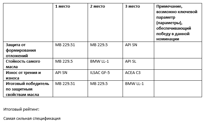

Я в прикрепленном файле Ворд накидал примерный шаблон такой таблицы и хочу попросить Вас при желании и возможности составить Ваши подобные рейтинги... Очень интересно. Не обязательно в Ворде, можно просто так, простым предложением типа: BMW-LL-1, на первом месте и MB 229.5 на втором месте и т.п.
Конечно же нужно понимать, что это симуляция в 2 моментах: 1) сравнение разных спецификаций разных автопроизводителей и международных типа API и 2) итоговый двигатель, в которое эти масла теоретически применить, он ведь может быть в числе производителей, не упомянутых среди сравниваемых спецификаций. И все-таки интересно увидеть такой пусть субъективный, пусть с погрешностью, но некий сквозной рейтинг по "наилучшим спецификациям" масла для например какого-нибудь мотора -убийцы, для полезности, лучше бензинового...можно взять и задать более детально требования, что он например с катализатором...
То есть составить рейтинг мощности (по защитным только свойствам) спецификаций разных производителей.
