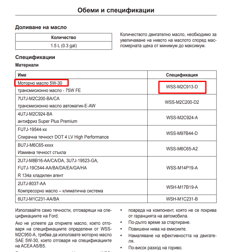

У них действительно на 1.5 вот такие рекомендации 5W-30 и Ford WSS-M2C-913D
Мануал правда нашел в Болгарии, но модели те же
http://www.ford.bg/album/service/KUGA_MCA_2017_BG.pdf
Ford WSS-M2C-948B по каким то причинам нет, посмотрите может в русских мануалах есть.

apologize ,спасибо за ссылку : так там всё на Английском-народ не владеет зачастую  ...в чём соль?
5 минут назад, масленкин сказал:
в чём соль?
Fluids & Capacities
Motor Oil: SAE 5W-20 synthetic blend motor oil (1.5L EcoBoost and 2.5L engines)
